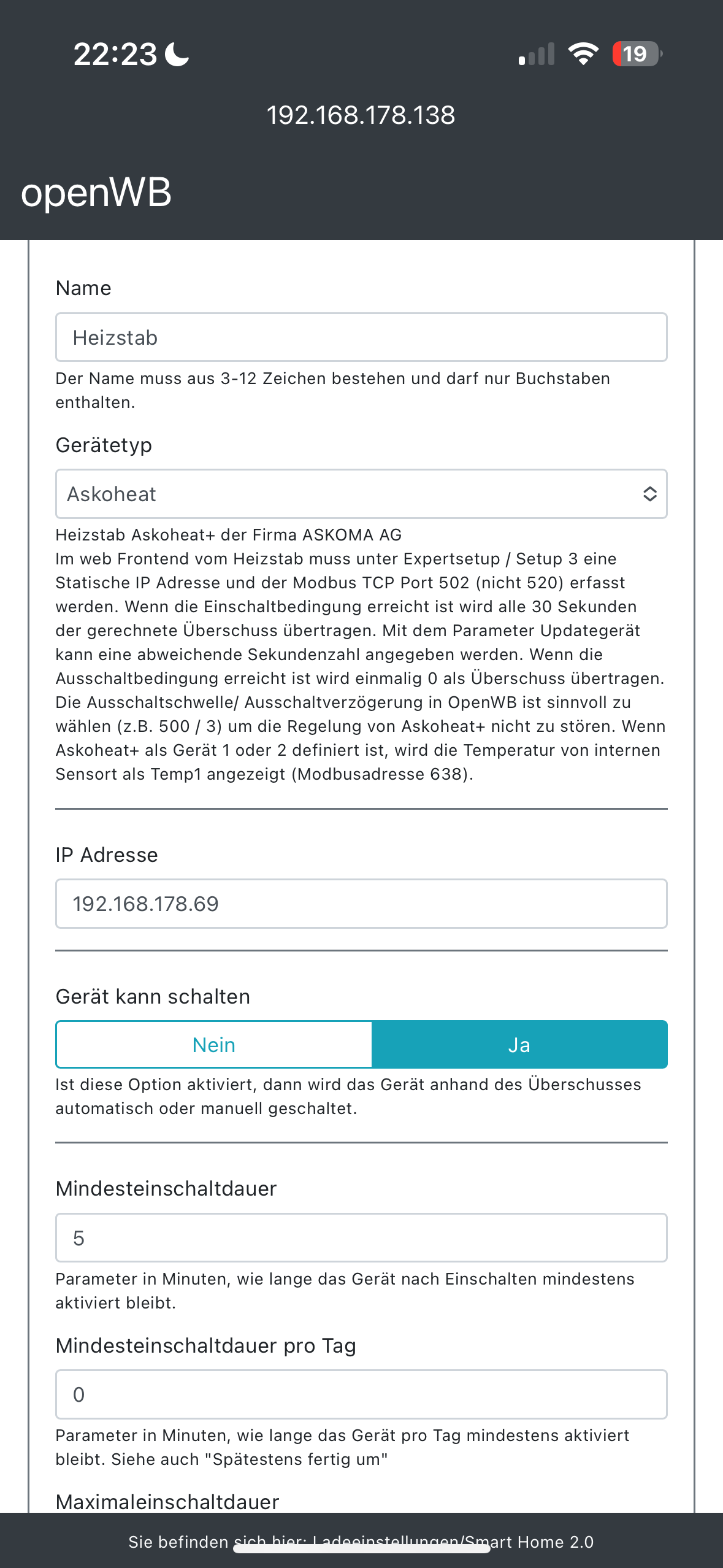

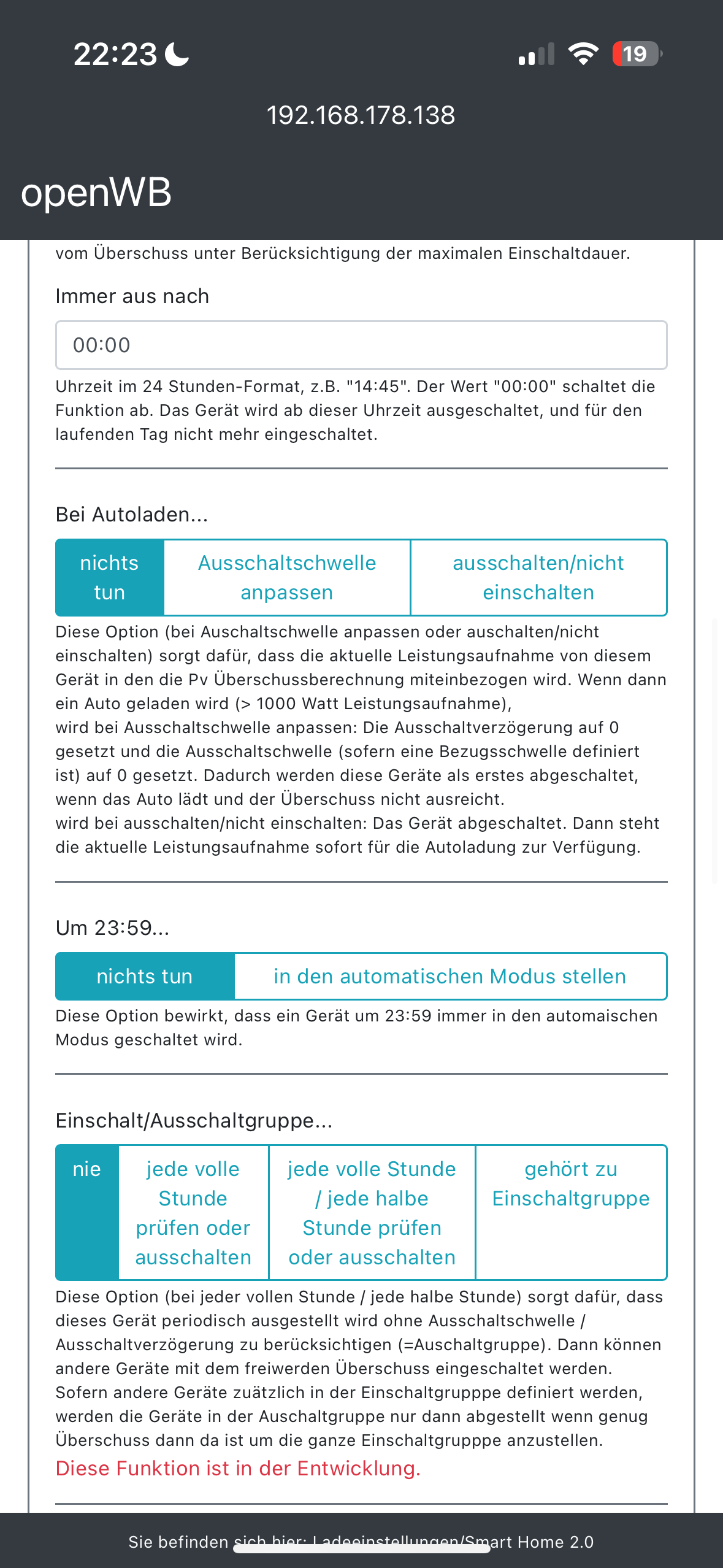

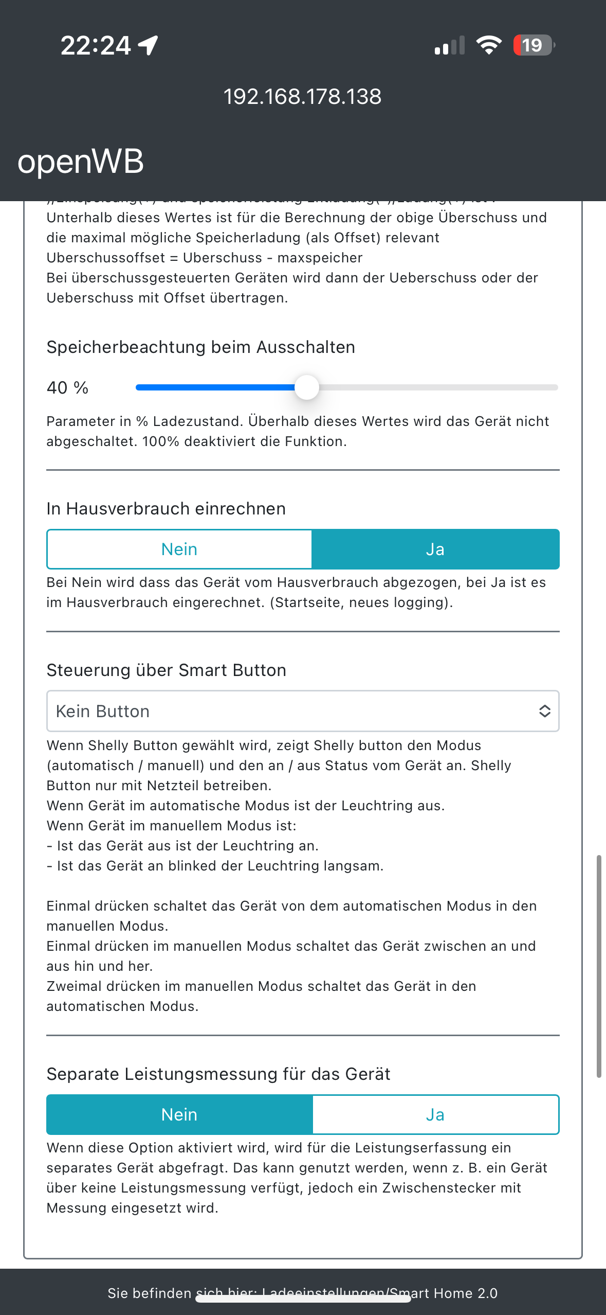

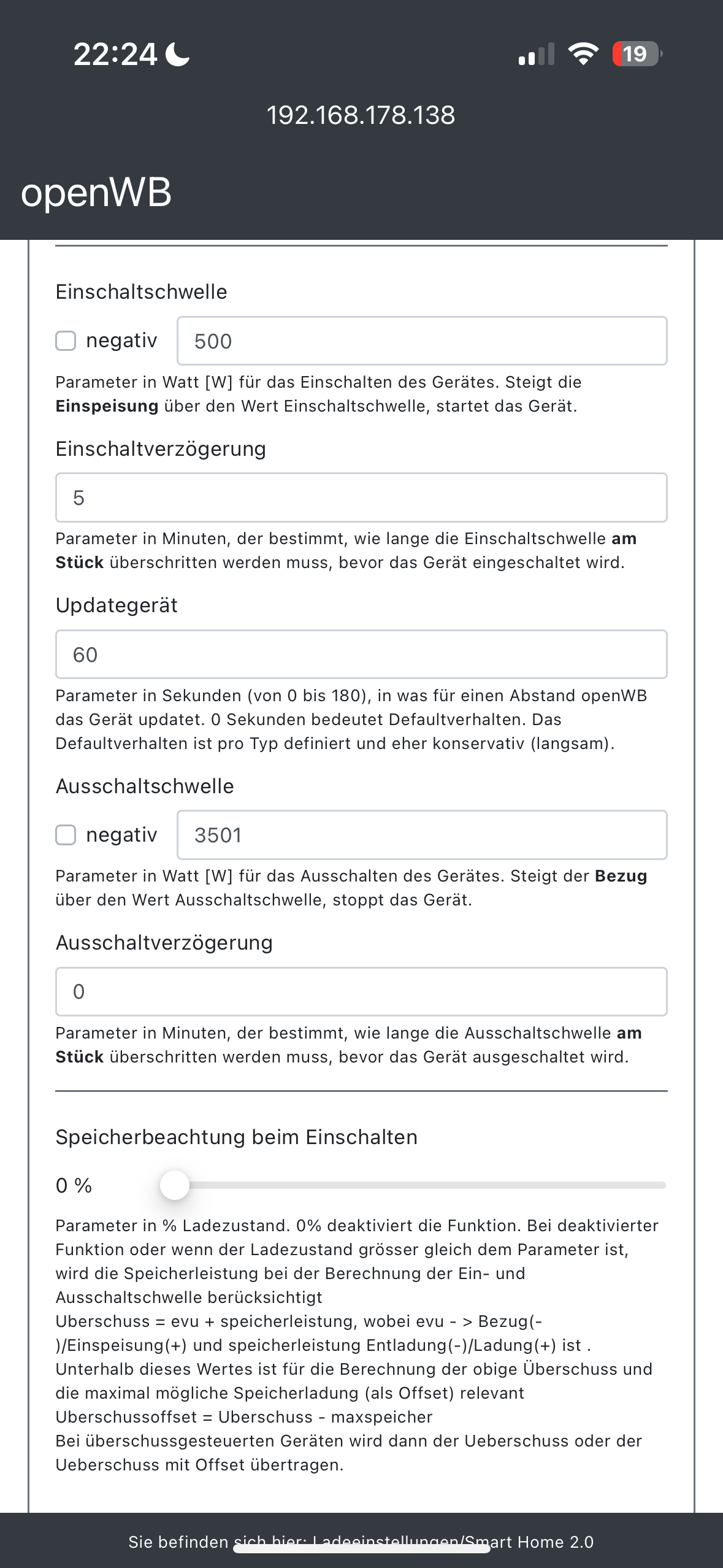

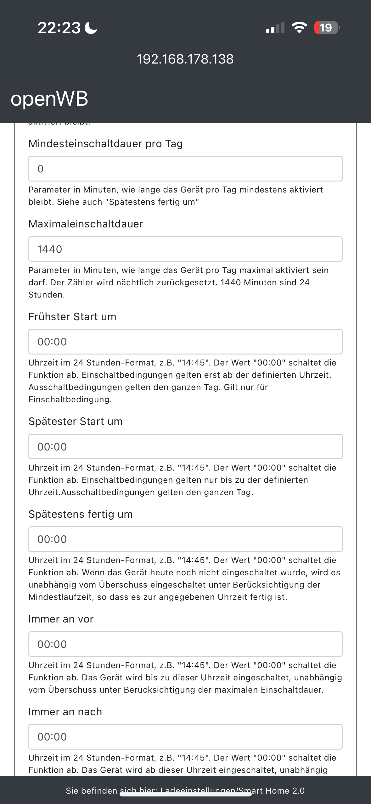

Hi, anbei die Parameter von der Smarthome Einstellung. Die IP ist die richtige der Heizstab wird ich erkannt. Er schaltet nur nicht. Welche Askohaet. Log benötigst du und wo finde ich diese. Der log vorher war der dennoch unter Fehler/ Smarthome angezeigt bekommen habe. Liebe Grüße
- (270.3 KiB) Noch nie heruntergeladen
- (289.65 KiB) Noch nie heruntergeladen
- (337.95 KiB) Noch nie heruntergeladen
- (304.89 KiB) Noch nie heruntergeladen
- (306.17 KiB) Noch nie heruntergeladen

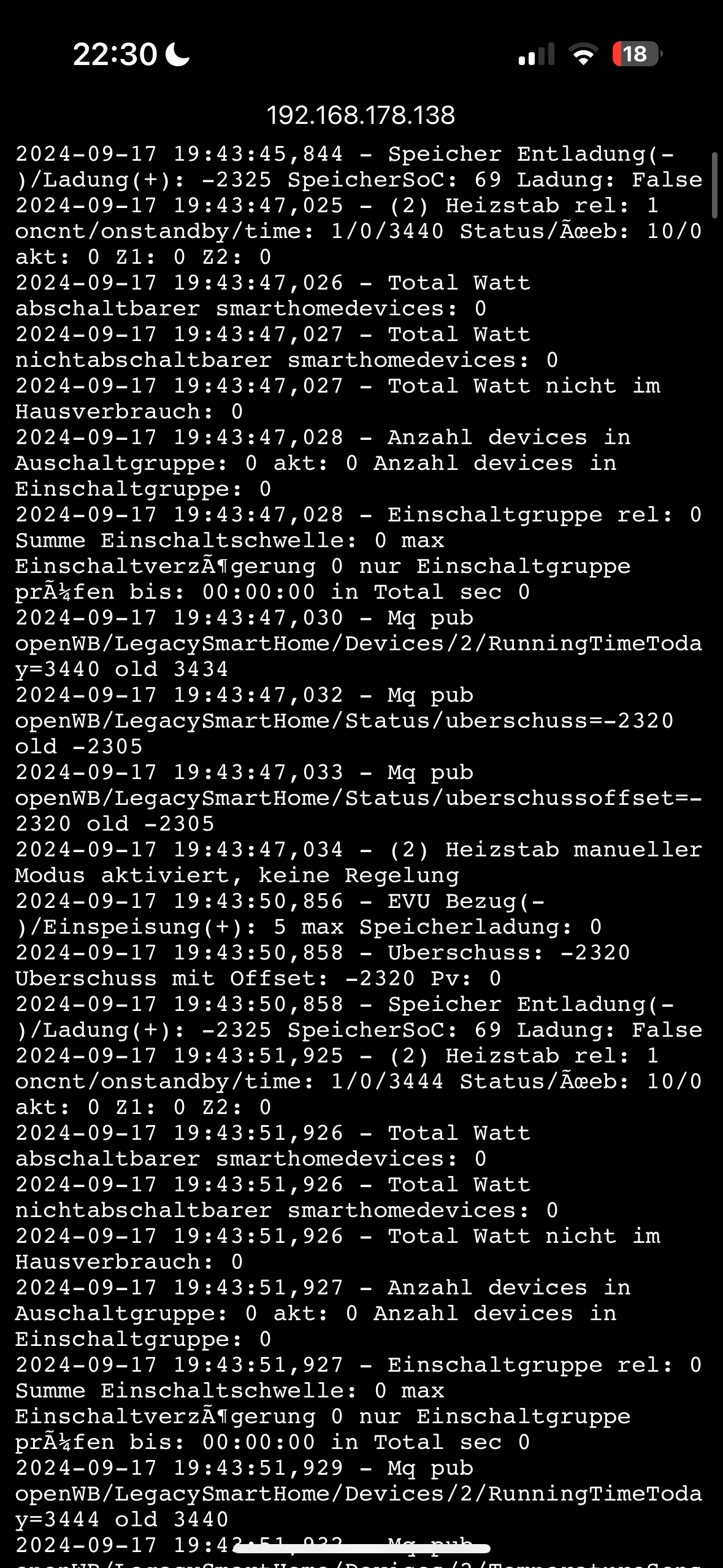

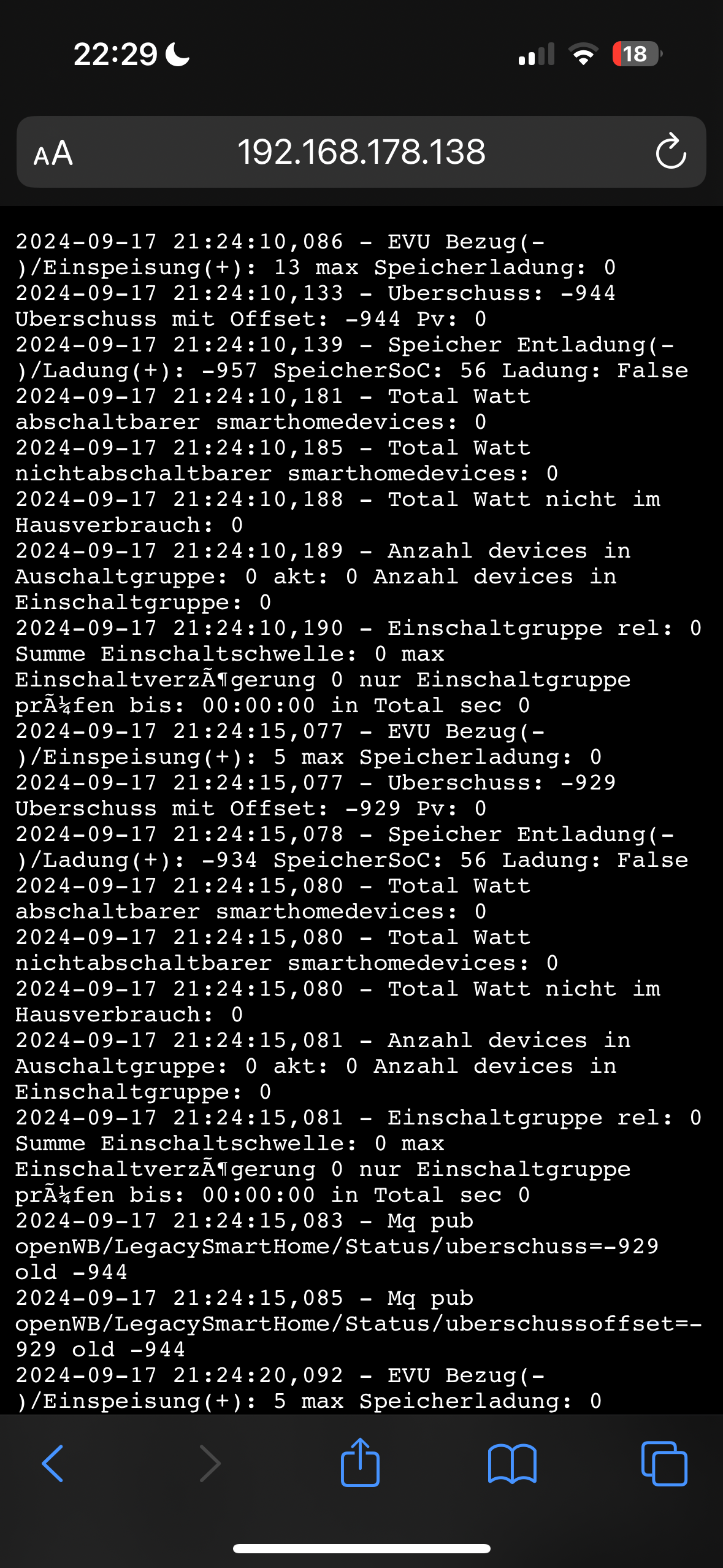

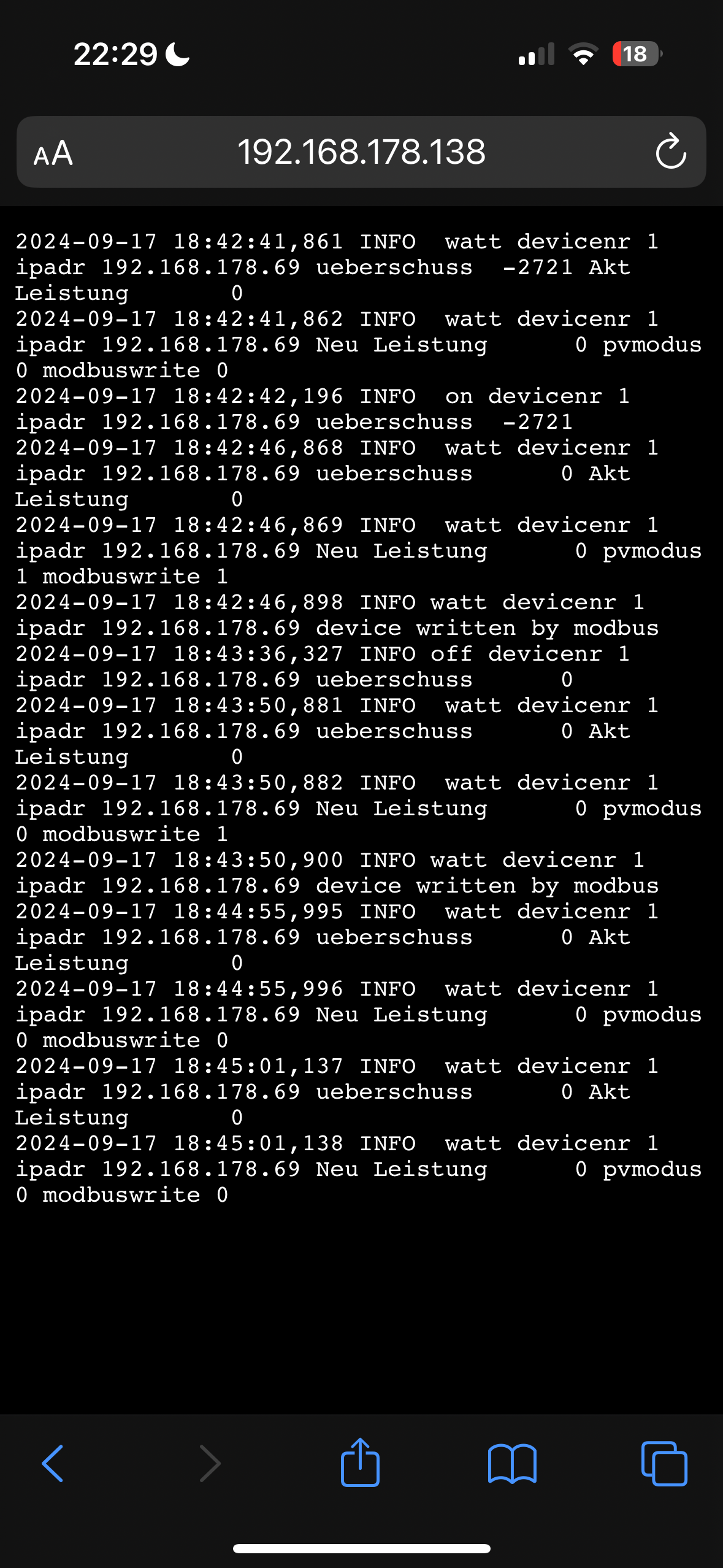

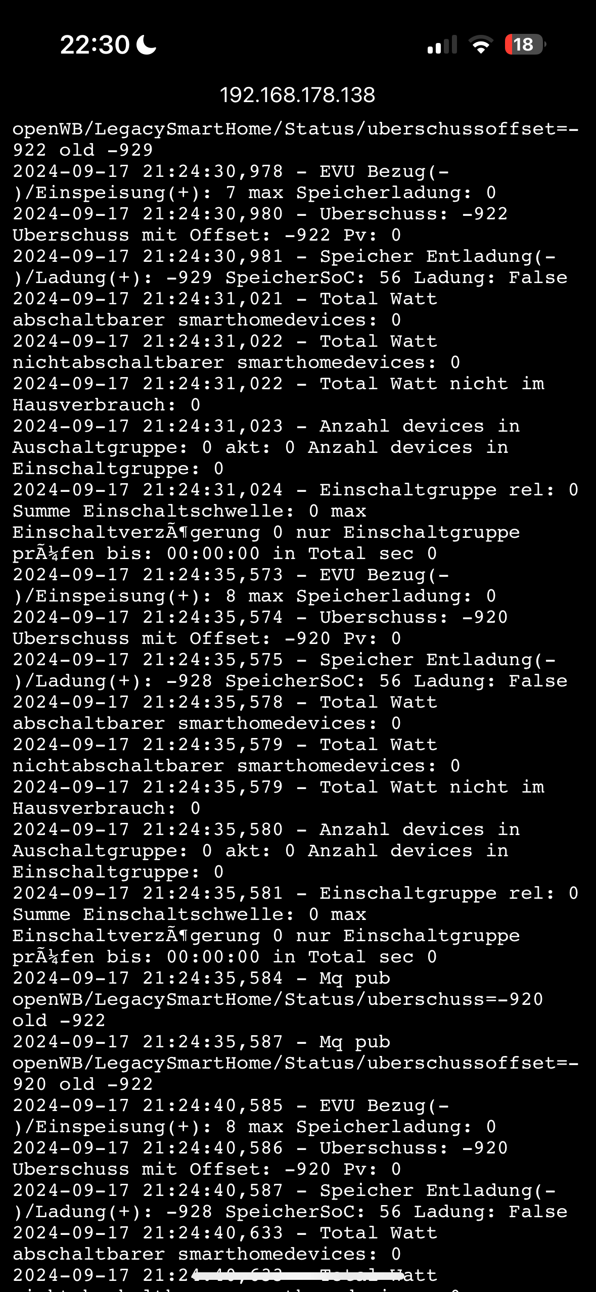

Askoheat. Log habe ich gefunden. Smartphone log ist auch dabei.
- Askoheat
- (465.44 KiB) Noch nie heruntergeladen
- Smarthome
- (469.93 KiB) Noch nie heruntergeladen
- (464.4 KiB) Noch nie heruntergeladen
- (616.47 KiB) Noch nie heruntergeladen
- (448.17 KiB) Noch nie heruntergeladen

Salü christian,
Die logs bitte in zukunft als Textdatei. (Auf dem pc mit chrome die ip adresse von openwb angeben). Dann auf askoheat log / smarthome.log und dann das ganze in Forum beitrag kopieren.
Ich schau mir die logs auf dem pc an und melde mich nochmal.

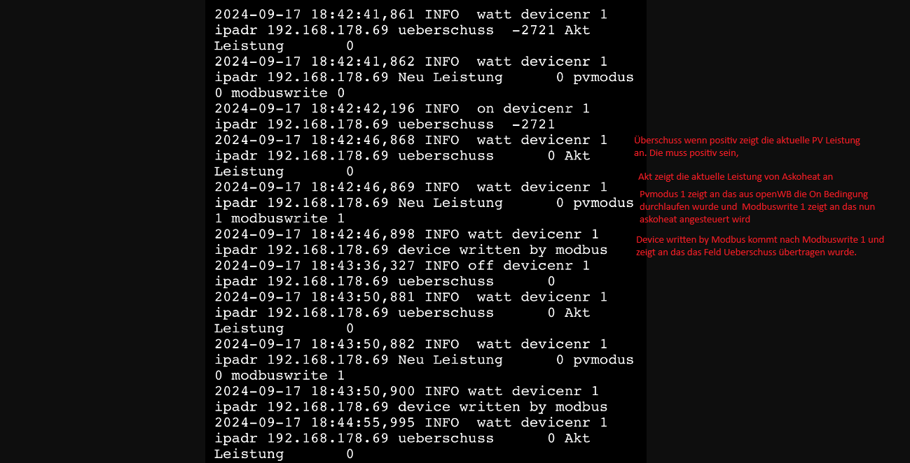

Sieht gut aus.
Askoheat wird angesteuert und pv Leistung übertragen. Momentan hat es keinem, bitte askoheat auf automatisch stellen und heute noch mal probiere.
- a1.png (180.83 KiB) 7602 mal betrachtet

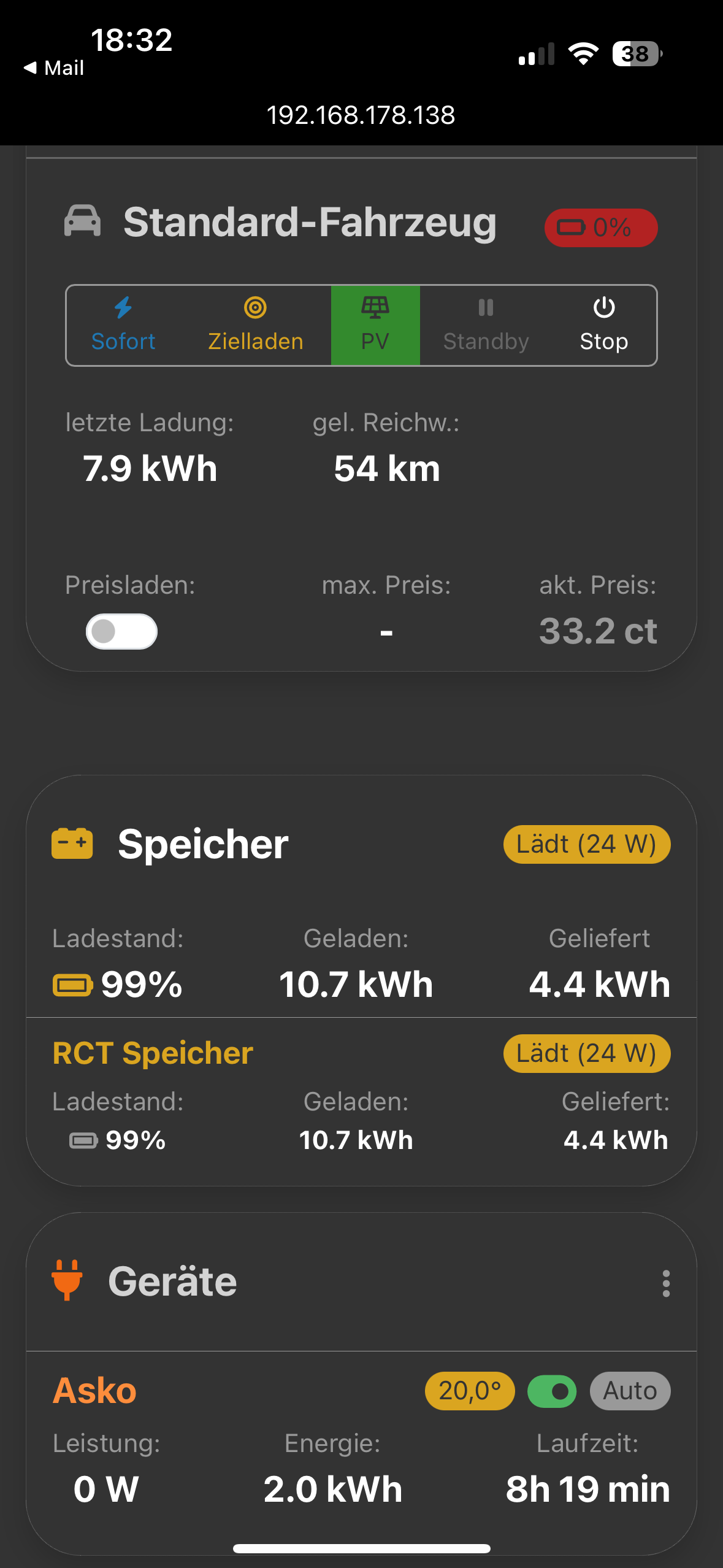

Guten Morgen, ich starte es einmal und schaue was passiert. Mich hat es einfach gewundert, dass der manuelle Modus nicht schaltet. Dieser hättet ja ohne PV Überschuss ansprechen müssen. Ich melde mich und gebe heute Abend eine kurze Rückmeldung. Ich wünsche dir einen schönen Tag. Liebe Grüße. Christian

Hallo Oliver,
es läuft der Heizstab hat heute im Automatik Modus den PV Überschuss verarbeitet. Ich bedanke mich ganz herzlich für deine super Arbeit die du geleistet hast und das System wieder ans laufen zu bringen.
