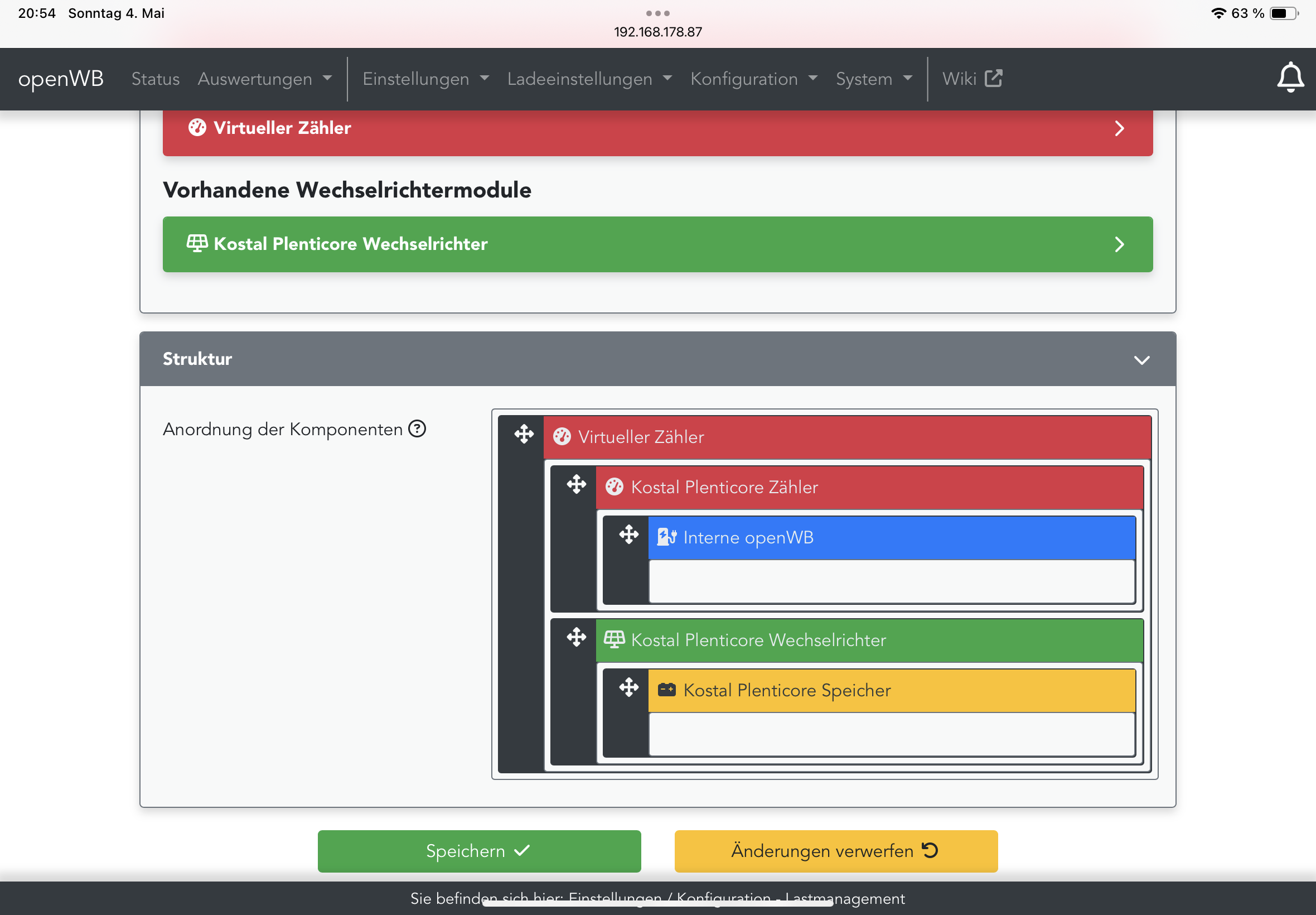

der KSEM ist im Hausverbrauchszweig installiert und
Das Lastmanagement ist wie im Wiki beschrieben konfiguriert.
(450.98 KiB) Noch nie heruntergeladen
Kann jemand bestätigen, dass das so ok ist ?

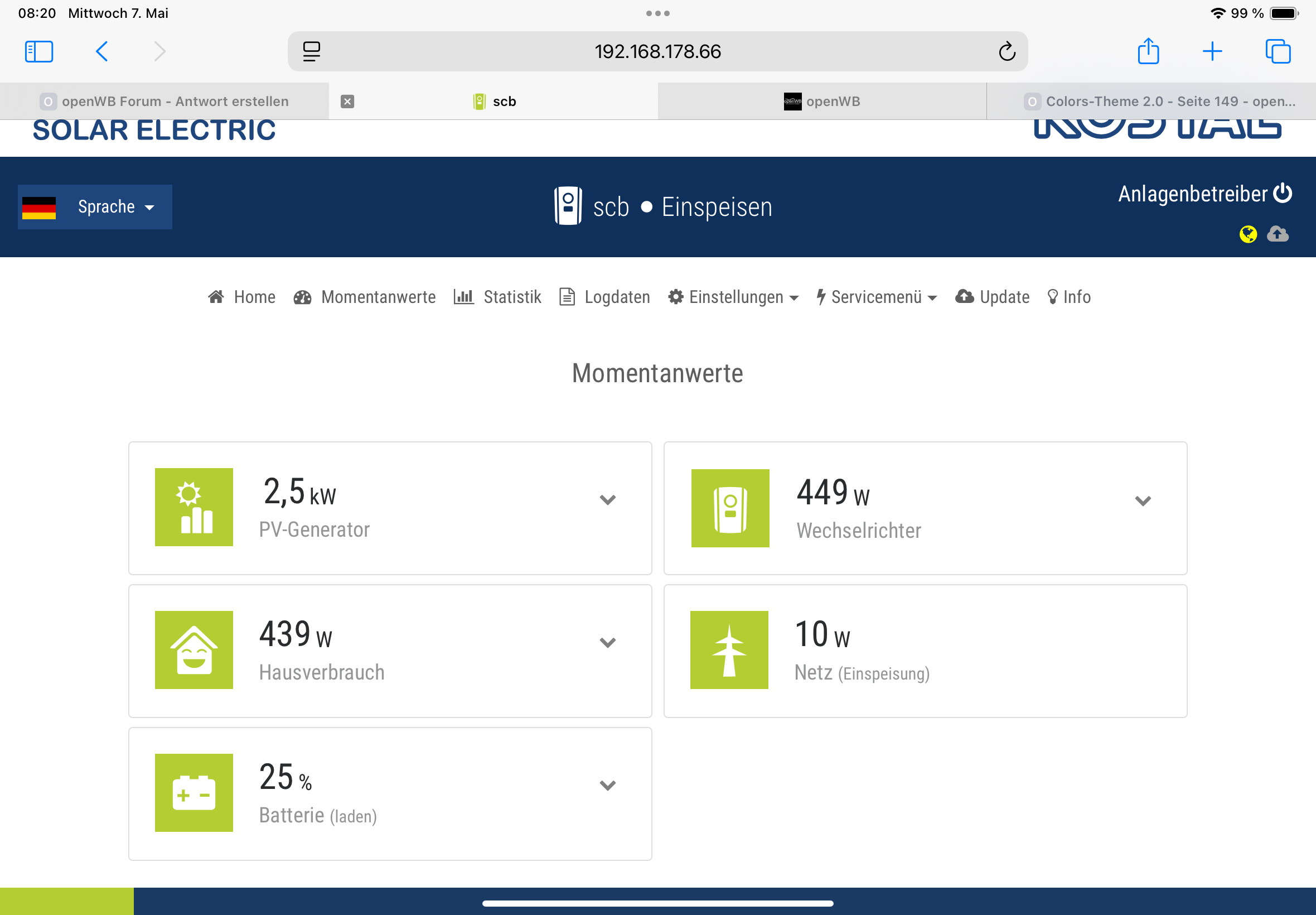

Hier die Kostal Ansicht:
(310.28 KiB) Noch nie heruntergeladen
(295.83 KiB) Noch nie heruntergeladen

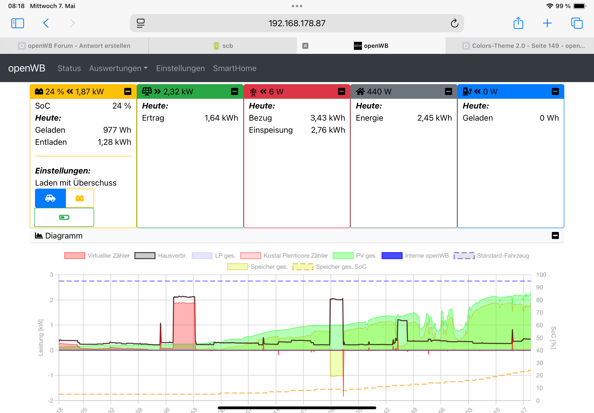

Du hast 2 Minuten Versatz bei deinen Screenshots, da kann die PV-Leistung schon mal um 200W steigen. PV Generator 2.5KWh, der WR speist 500W ins Haus ein, das wird direkt verbraucht und entspricht dem Hausverbrauch. Der Rest fließt in den Speicher also ca 2kWh.
In der openWB kommen ebenfalls 2.3kWh vom Dach und es werden 1.8kWh in den Speicher geladen, der Hausverbrauch liegt konstant bei ca 500W.

Das „Hauptproblem“ ist aus meiner Sicht, dass die summierten (Tages-)Werte für
Netzbezug/Einspeisung/PV-Ertrag Nicht passen.
Z.B. der Netzbezug beträgt im Screenshot 3,43 kWh,
Die Einspeisung 2,76 kWh, aber der Ertrag nur 1,64 kWh.
Die Kostal-Seite (Web-Interface vom WR) zeigt dagegen plausible Werte an.
Noch einHinweis:
Ich habe das Standard theme ausgewählt,aber auf dem Display der OpenWB
Wird weiterhin das colors theme (auch nach einem Neustart) angezeigt… ist das so ok ?

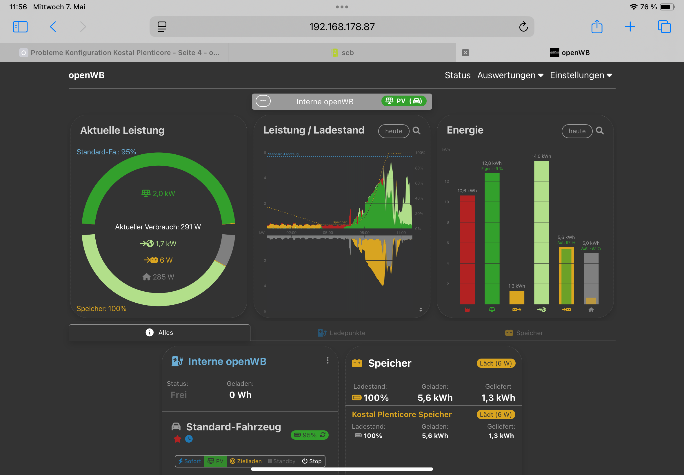

Ich habe mal eine aktuelle Ansicht aus dem colors theme angehängt.
(405.18 KiB) Noch nie heruntergeladen
Der Netzbezug wird mit 10,6 kWh angegeben, obwohl
Nur ca. 2h lang ab Mitternacht mit ca. 250W/h aus dem Netz bezogen wurde.
Der aktuelle PV-Ertrag dürfte jetzt (12 Uhr) bei ca. 7,5 kWh liegen und
die Einspeisung wird mit 14 kWh angegeben.
Für mich ist es unplausibel, dass die Einspeisung größer als der Ertrag ist.

Nur eine Vermutung:
Extrahirn hat den Plenticore-Zähler als Hausverbrauchszähler konfiguriert - ich frage mich ob das so korrekt sein kann.
Ich denke der Plenticore-WR wird die Werte aus dem KSEM im Hausverbrauchszweig schon selbst umrechnen und im Plenticore-Zähler den berechneten EVU-Punkt darstellen.
Das muss er doch schon machen um selbst am EVU-Punkt auf 0 regeln zu können.
Ich würde also entweder
1) den VZ lassen und den KSEM als Hausverbrauchszähler konfigurieren oder
2) den VZ löschen und den Plenticore-Zähler als EVU-Zähler konfigurieren.
M.E. wäre 2) deutlich eleganter wenn es denn funktioniert.

Soweit ich weiß ist es nicht so selten, dass ein KSEM als Hausverbrauchszähler verbaut wird. Wenn der Plenticore das umrechnet auf den Netzübergabepunkt, wäre Lösung 2 in der Tat mal einen Versuch wert.
Also VZ löschen und Wechselrichter sowie untergeordneten Akku unter den Kostal Zähler auf gleiche Einrückung wie die Wallbox zu verschieben.
