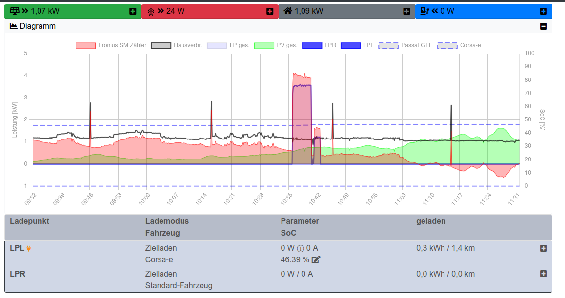

Bug: Ständig kleine Ladevorgänge (Zielladen funktioniert mit Version 2.1.7 nicht mehr korrekt)
Beispiel: Zwischen 10:35 und 10:42 Uhr wird kurz ein Ladevorgang gestartet, obwohl die Einschaltschwelle nicht erreicht ist. Tatsächlich war der Hausverbrauch stets höher als die Leistung der PV. Der Ladevorgang hätte also niemals gestartet werden dürfen. Das passiert mit Version 2.1.7 ständig (mit 2.1.6 und davor ist das Phänomen nicht aufgetreten)
Bildschirmfoto vom 2025-01-23 11-32-10.png (112.16 KiB) 787 mal betrachtet
Dieses Phänomen tritt übrigens ständig auf (also mehrmals am Tag). Mein Ladeprotokoll ist voll mit lauter kurzen Ladevorgängen.
main.log
https://paste.openwb.de/ABzAsK2cgU2zJWf
Re: Rückmeldungen 2.1.7 Beta 2
Verfasst: Do Jan 23, 2025 12:12 pm
von raffix
raffix hat geschrieben: Do Jan 23, 2025 10:43 am Dieses Phänomen tritt übrigens ständig auf (also mehrmals am Tag). Mein Ladeprotokoll ist voll mit lauter kurzen Ladevorgängen.
Kurze Ergänzung: Im Log sieht man, dass die Ladung gestartet wird, obwohl _keine_ ausreichende PV-Leistung vorhanden ist.
Also irgendwas wurde hier im Algorithmus verholzt.

raffix hat geschrieben: Do Jan 23, 2025 10:43 am Bug: Ständig kleine Ladevorgänge (Zielladen funktioniert mit Version 2.1.7 nicht mehr korrekt)
main.log
Bitte ein Log von einem Zeitausschnitt einstellen, in dem ein unerwarteter Ladevorgang enthalten ist.

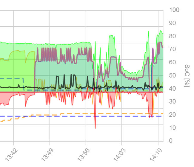

hat sich am Verhalten der Phasenumschaltung etwas geändert? Ich hatte zuletzt den Eindruck dass das nun schneller erfolgt als zuvor, konnte das aber bisher nicht dingfest machen.
Hier hab' ich ein Beispiel festhalten können. Umschaltung gegen 14:08 oder so. Vorher wurde nicht mit maximaler Stromstärke einphasig geladen, dennoch wurde relativ zügig umgeschaltet. Auffällig ist dass gut 10min vorher eine Zeit lang mit maximaler Leistung einphasig geladen wurde, wurde der Zähler ggf. nicht zurückgesetzt oder sowas?
Screenshot 2025-01-23 141116.png (120.79 KiB) 1093 mal betrachtet
https://paste.openwb.de/EKcFwzt9fht52d6
