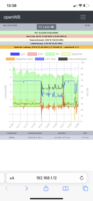

Hallo, weiss nicht obs hier reingehört oder schon jemand anders hatte:
Seit update auf .250 nighly wird der SOC meiner BYD HVS nicht mehr angezeigt, Ladung und Entladung jedoch schon.
Dafür sehe ich den SoC vom I3 wieder. (OpenWB series 2; Fronius Gen24; BYD HVS 10.2, SW am aktuellen Stand)
