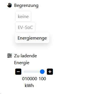

Hallo electron,
anbei wohl ein Fehler welcher bei manuellem Sofortladen und Begrenzung der Energiemenge auftritt. Die Anzeige der zur ladenden Energiemenge wurde über das Display an der OpenWB auf 10 kWh festgelegt.
Ich hoffe die Beschreibung ist ausreichend.

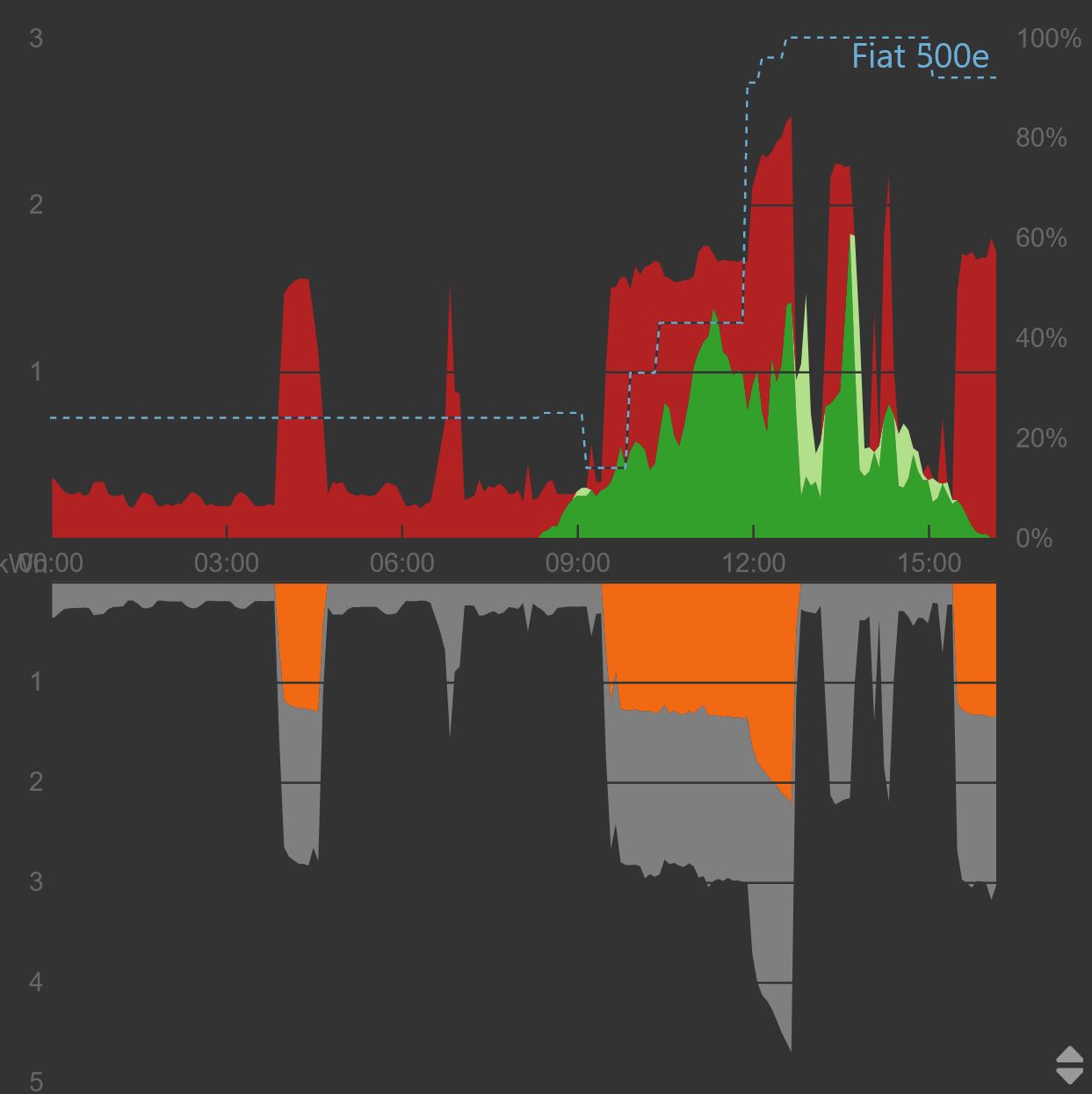

Gibt es eine Lösung damit der Verbrauch teils nicht doppelt angezeigt wird? Beispiel:
Die Wärmepumpe ist orange, der Wert wird über ein Shelly Pro3EM eingepflegt. Sobald ich unter den SmartHome Einstellungen den Zähler auf "Im Hausverbrauch Einrechnen" "Ja" stelle, passt die Anzeige des Gesamtverbrauchs, allerdings fehlt dann die Extraanzeige für die WP.

Hoppla, danke fürs Finden! Da wurden irgendwo Wh und kWh verwechselt. Ist korrigiert und eingereicht.

Das ist leider noch ein Bug in der zentralen openWB - Smarthome-Geräte werden derzeit noch zum Hausverbrauch gezählt, auch wenn man das abgeschaltet hat. Ist im Tagesgraph des Standard-Themes genauso. Ich habe das schon in einem anderen Thread gemeldet, weiss aber nicht wann es gefixt wird.

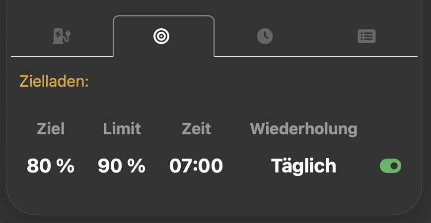

Kann es sein das dieser Post von mir ggf. Untergegangen ist? Es scheint zumindest nach dem heutigen Update noch dasselbe Problem vorhanden zu sein.
viewtopic.php?p=96727#p96727

Danke fürs Erinnern :). Das muss ich noch nachreichen. Es gibt eh noch ein paar andere kleinere Korrekturen.

Wahrscheinlich ist es am besten, wenn beide Werte angezeigt werden (Ziel-Soc und Limit)?
