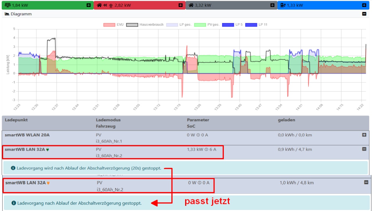

LutzB hat geschrieben: Di Aug 16, 2022 2:32 pm Spätestens beim SoC Modul hättest Du stutzig werden müssen. Macht ja nur für ein Fahrzeug Sinn. ;)
klar - wenn man eins hätte :lol: (deshalb SoC vorerst komplett ausgeblendet)
Passt das jetzt so?
LutzB hat geschrieben: Di Aug 16, 2022 2:32 pm Aber Doku muss sicher noch geschrieben werden...
Da können wir Euch sicher aus Anwendersicht unterstützen. Gerade die Mittester in diesem Faden.

Re: Feedback 2.0 Alpha 3
Beitrag von LenaK »
Ja, so passt es. Jetzt sollte auch die Abschaltung wie erwartet funktionieren.

LenaK hat geschrieben: Mi Aug 17, 2022 5:48 am Ja, so passt es. Jetzt sollte auch die Abschaltung wie erwartet funktionieren.
Danke Lena. Das sieht jetzt gut aus. LP2 schaltet im PV-Laden nun auch sauber ab, wenn die Fahrzeuge unterschiedlich definiert sind.

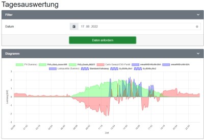

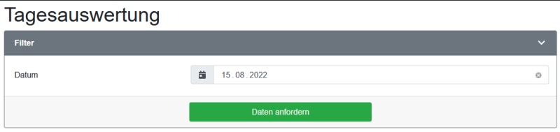

Eine Sache ist mir bei den Auswertungen aufgefallen. Version: 2022-08-17 15:36:30 +0200 [64ac112b]
Nach einem Wechsel eines PV-Zählers (vorher json - nur W, kWh als Fixwert) auf MQTT (W + kWh) werden alle alten json-Werte - inkl. der direkt gelesenen EVU- und Ladungswerte nicht mehr angezeigt. Das Diagramm hängt sich dabei regelrecht auf, denn wenn man aktuelle Werte im Anschluss anzeigen lassen will, gehen diese auch nicht mehr.
Ohne den "Ausflug" auf die Altdaten, klappt es 1a. Dazu muss man allerdings erst 1x auf die main und wieder auf Auswertungen gehen:

Was sagt die Browser-Konsole dazu?

aktueller FF:
Element.setCapture() sollte nicht mehr verwendet werden. Verwenden Sie Element.setPointerCapture() stattdessen. Weitere Informationen unter https://developer.mozilla.org/docs/Web/API/Element/setPointerCapture
update: Die o.g. Meldung kommt auch, wenn die Daten korrekt angezeigt werden ;(.
und der
LoginRecipes: getRecipes: falling back to a synchronous message for: https://openwb.de LoginRecipes.jsm:300:16
Ähh... ja. Das sagt mal so gar nix. Die erste Meldung kommt sicher von dem Diagramm-Plugin, welches dann auf Mausaktionen reagieren will. Scrollen, zoomen, verschieben...
Die zweite Meldung kann ich nicht zuordnen.
Ich liefere hier nur zu, was Du anforderst ;). Scheint dann oWB-intern beim Auswerten was zu klemmen.
