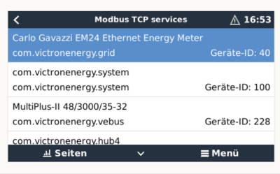

Welche von den 3 ID's würdet ihr ins EVU-Victron-Modul eintragen?

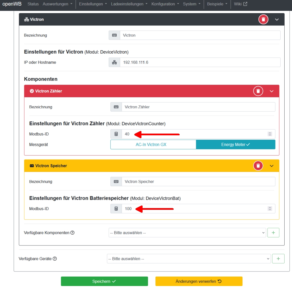

Ich antworte selbst. Konfig für SW2.0.
Das Victron-GERÄT hat EINE IP. Je Victron-KOMPONENTE ist die Vergabe einer individuellen ID (nicht IP) unter SW2.0 möglich.
* ID 40 für den EM24
* ID 100 für den MP2
In der v1.9.xxx gibt es keine ID-Auswahl für den Speicher. Im EVU-Modul habe ich die 40 für den EM24 eingetragen. Das funktioniert auch.
