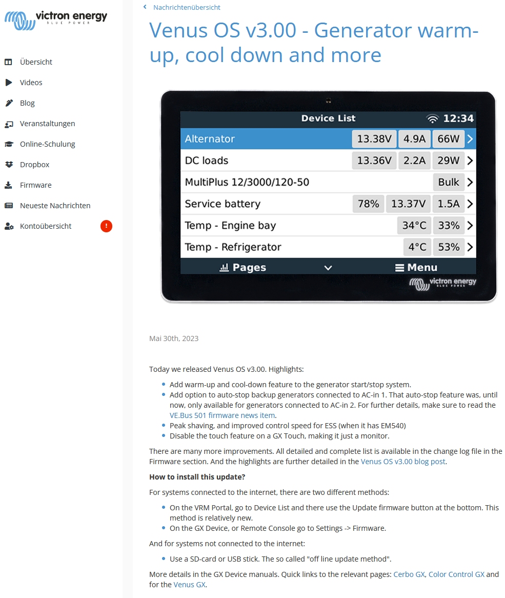

btw
Venus v3.00 ist seit 30.5.2023 raus.
=> Peak shaving, and improved control speed for ESS (when it has EM540)
Mal sehen, was die ID-Victron-Instanzen mit EM24-Ethernet in openWB generieren. Ich werde berichten.
btw
