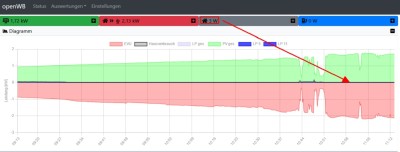

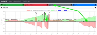

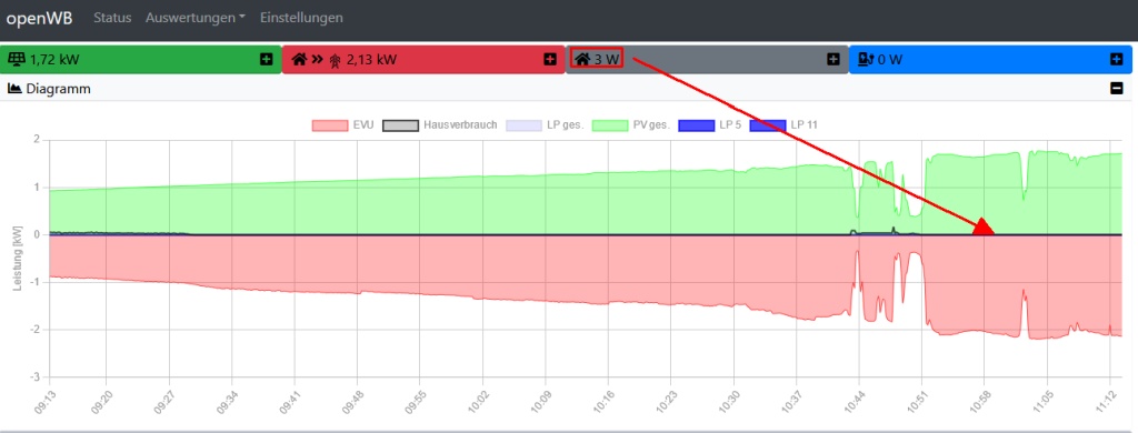

Mmh - soeben habe ich ein update gefahren auf: 2022-08-23 12:19:50 +0200 [bb990a16]
Dort gibt es nun eine nicht passende Fixanzeige des Hausverbrauchs. Hinweis:
Eine zusätzliche PVA ist noch nicht in die PV-Messung aufgenommen. Das hat vorher trotzdem funktioniert. Der HV wurde entsprechend niedriger berechnet.
Bei mehr EVU-Überschuss verglichen zur gemessenen PV-Leistung gab es korrekterweise einen entsprechenden Hinweis im EVU-Modul. Auch dieser fehlt jetzt.

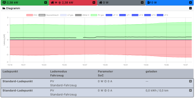

Es scheint so, als ob es wegen der unvollständigen PV-Leistung immer dann falschen HV gibt, wenn der EVU-Überschuss größer als PV-Leistung ist (aktuell HV = 29W). Früher wurde dann der HV auf 0 gesetzt.
Im Log wirft es auch Error. anbei ein Debugauszug:

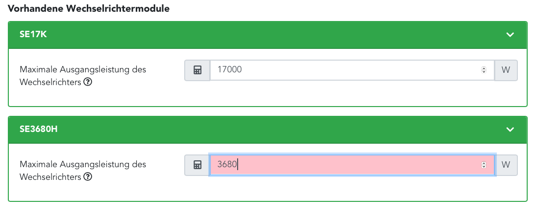

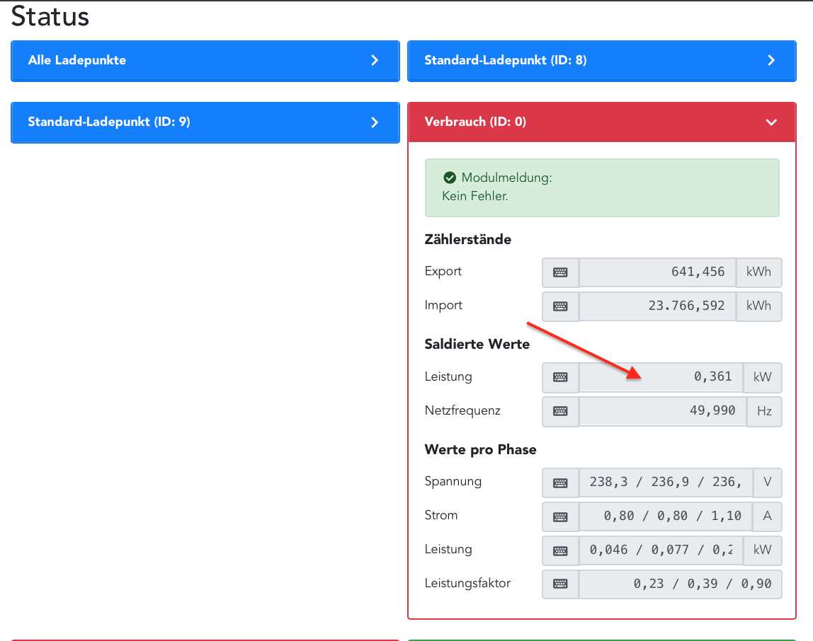

Im Lastmanagement kann ich für einen meiner Wechselrichter nicht die maximale Ausgangsleistung angeben, anscheinend gehen nur 100er Schritte.
- Beiträge: 8404
- Has thanked: 126 times
- Been thanked: 139 times
Re: Feedback 2.0 Alpha 3
Hallo Lena,

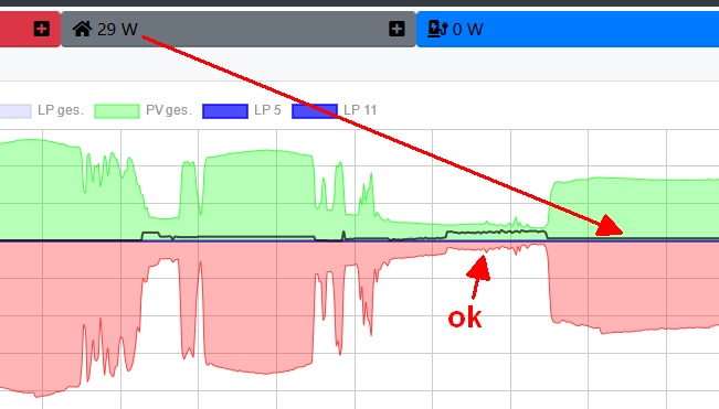

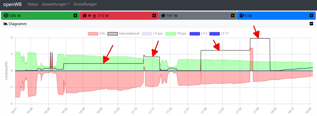

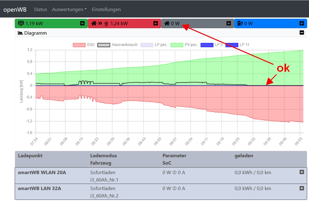

aktuell mit 2022-08-23 14:42:51 +0200 [f5257833] sieht es gut aus. HV wird auf 0W gesetzt. Der Error ist zwar noch im Log, aber es ja auch ein Error, da PV-Einspeisung < EVU-Überschuss. Wichtig ist nur, dass HV auf Null gesetzt wird.

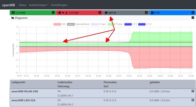

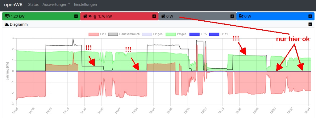

Mmh - jetzt wieder konstant 3W HV, obwohl PV-Leistung < EVU-Überschuss. Der muss mit 0 W ausgegeben werden.
Hier nochmal zusammengefasst. Es ist gut an den Konstantwerten des HV erkennbar.
Da PV-Messung optional ist, kann das Problem auch in freier Wildbahn auftreten. V1.9 macht es übrigens richtig. interessant
Je niedriger die Leistungen, desto höher der (falsche) HV.
Ab PV > EVU-Überschuss passt alles.

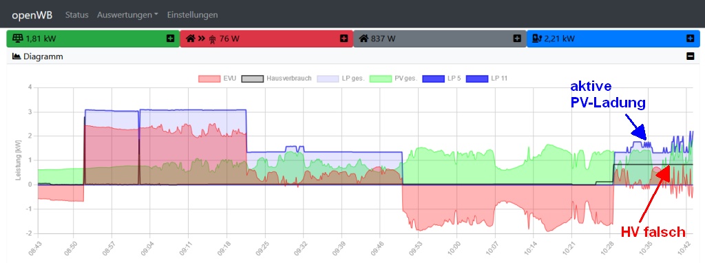

Ergänzend ein volles Debug-log im "PV-Lademodus":

Nach einem der letzten Updates stimmt auch bei mir in der Anzeige etwas nicht, es ist kein Verbrauch mehr zu sehen.
Der Verbrauchszähler wird richtig ausgelesen:

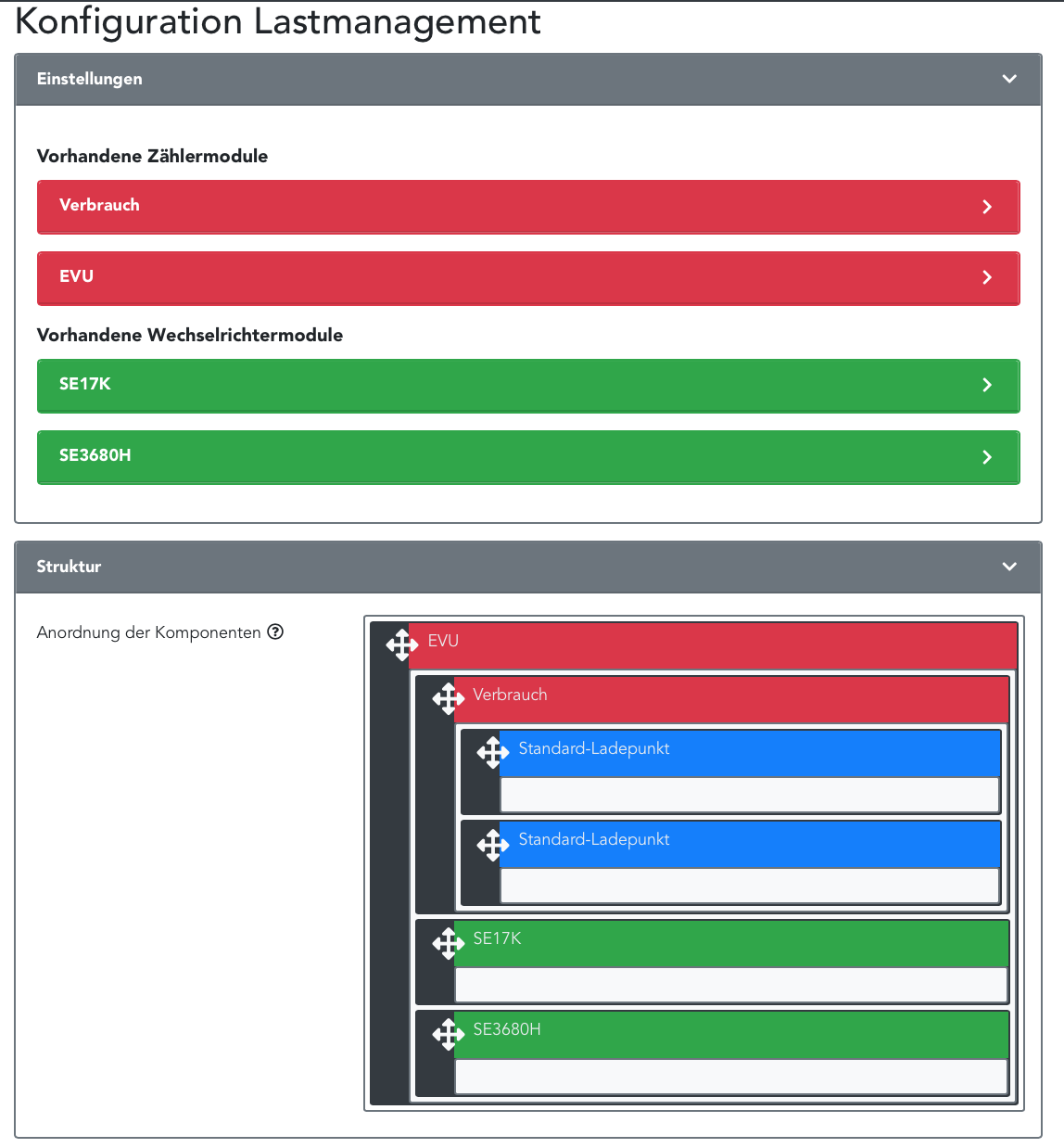

Lastmanagement müsste auch stimmen:
Nur in der Übersicht passt es nicht. Der Verbrauch wird zwar richtig im Diagram angezeigt, aber die angezeigte Einspeisung ist immer gleich der Erzeugung: Mein Setup hatte ich hier beschrieben, da sah man auch das es mal passte:
viewtopic.php?f=13&t=5624
Schau mal die Werte pro Phase an:
Dort scheint die Leistung oder der Strom auf L1 und 2 nicht zu passen, ggf. auch L3.
Bspl. L1: 238V x 0,8A = 190W = 0,19 kW
Angezeigt werden 0,046 kW.
