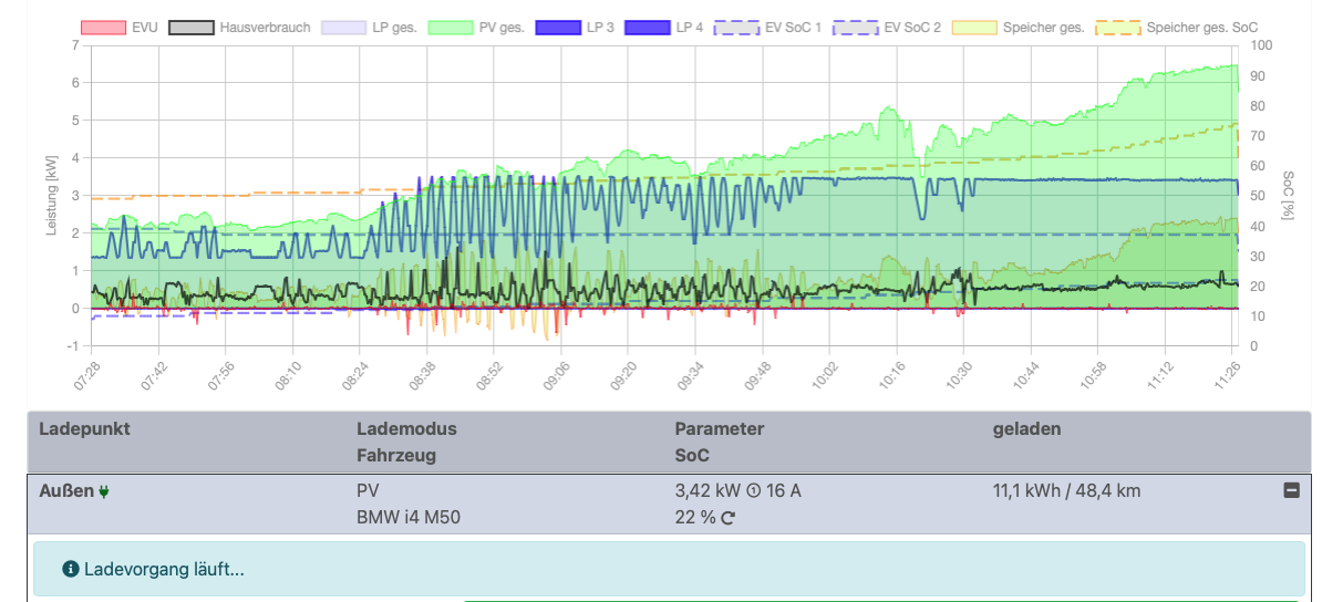

Ich komme nochmal auf das Thema automatische Phasenumschaltung zurück, die bei mir seit einiger Zeit auch nicht mehr funktioniert:
