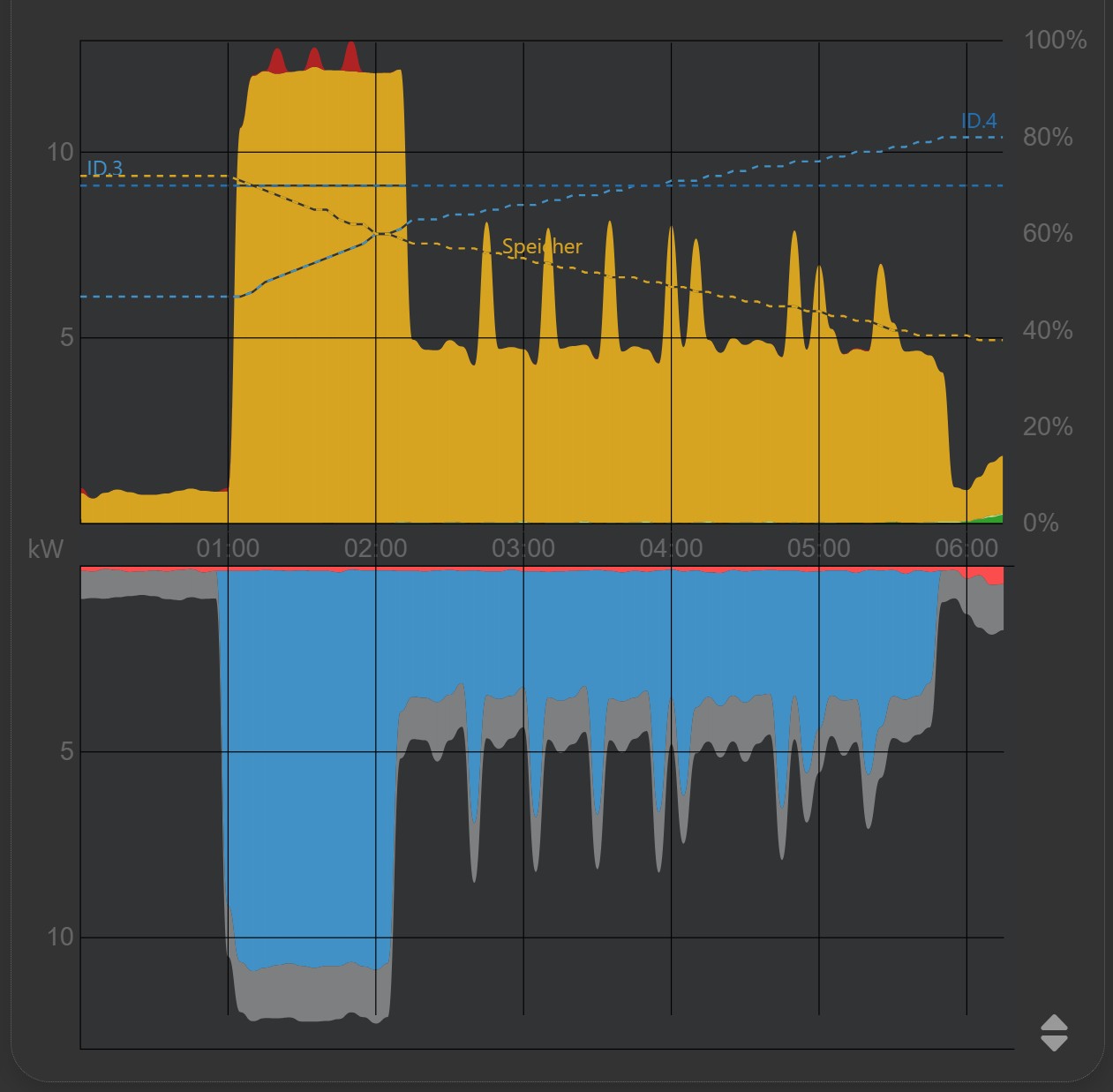

Hallo open Wb Team ,
habe gestern auf die neuste Version upgedatet .
Mein Auto hat per Zielladen über Nacht geladen alles soweit wunderbar .
Zielladen mit Phasenumschaltung automatisch .
Nur hat er Gestern nach ca 35 Mal zwischen den Phasen hin und her geschalten .
Das Auto hat zwar die gewünschten 80 % gehabt um 6:00 Uhr aber ob das gut ist für die Elektronik beiderseits ?
Hier das Komplette log nicht das ist mit 3 Durchgängen wieder nur einen Teil darstellen kann .
https://paste.openwb.de/GLwzOy9YFF7stpz
Entsprechend schau auch der Graph aus :-D
Screenshot 2025-06-27 062230.jpg (129.39 KiB) 1315 mal betrachtet
Ich hoffe das hilft den Fehler oder die Ursache zu finden

Meth hat geschrieben: Fr Jun 27, 2025 4:21 am Hallo open Wb Team ,
Heute über Nacht wieder ähnlich
Waren nur paar Umschaltungen weniger .. aber das nur weil weniger geladen werden musste :-/
