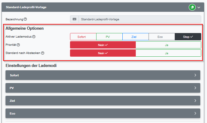

Ich habe aus den bisherigen Rückmeldungen verstanden, dass das Problem, warum die temporären Einstellungen nicht überschrieben werden sollen, am ggf. geänderten Lademodus gerade ladender Fahrzeuge ist.
Daher hätte ich 2 Lösungsvorschläge, man ist ja in jedem Fall gerade in den Einstellungen der Ladeprofile:
1. Wenn beim Speichern der Ladeprofile nur die Einstellungen der Lademodi in die temporären Einstellungen übernommen werden, aber die Allgemeinen Optionen erst zum nächsten Anstecken übernommen werden, sollte doch beiden geholfen sein?
2025-10-06 19_31_06-openWB _ Konfiguration - Fahrzeuge und 3 weitere Seiten - Persönlich – Microsoft.png
2025-10-06 19_31_06-openWB _ Konfiguration - Fahrzeuge und 3 weitere Seiten - Persönlich – Microsoft.png (13.38 KiB) 1206 mal betrachtet
2. Alternativ könnte man ganz unten neben den Speichern Knopf einen weiteren Speicherknopf (z.B. "Speichern + Übernehmen"), der dann die temporären Einstellungen überschreibt einbauen.
Beiträge: 9008
Has thanked: 249 times
Been thanked: 266 times
Re: Rückmeldungen 2.1.8 Release & Release Patch 1
Gute Vorschläge Christoph - Danke!
Ich wäre für Var.1, um bereits ladende EV auf der sicheren Seite nicht zu überschreiben - nur die geänderten Eigenschaft(en) des bereits laufenden Lademodus würden gleich ins temporäre übernommen. Bin aber unsicher, ob das leicht umsetzbar ist.
Bei Var.2 besteht ein Risiko, dass unbedarfte user eben doch laufende Ladungen überschreiben, was in Ladeparks ein Problem wäre. Außerdem ist jeder Button, der eingespart werden kann, sinnvoll.
Beiträge: 5191
Has thanked: 74 times
Been thanked: 378 times
Ich würde es genauso machen wie das, was bei Patch 1 implementiert wurde. Da wird beim Speichern der neuen Konfiguration gekuckt, ob an den Ladepunkt-Einstellungen irgendwas im Vergleich zum Ladeprofil vor den Änderungen verändert wurde. Ist das der Fall, wird der Ladepunkt nicht an die neue Konfiguration angepasst. Ansosnten wandert das geänderte Ladeprofil auch an Laeepunkt. Dieses Verhalten schützt z.B. eine Umstellung von PV auf Sofort am Ladepunkt vor überschreiben.
Beim angesteckten Auto kann man das genauso machen. Dann ändert sich halt die gerade aktive Ladesession. Man erwartet das ja auch, weil es in vor 2.1.8 so war. Selbst wenn man pre-2.1.8 nicht kennt, würde man es verstehen, dass die Konfig-Änderung die Session beeinflusst.
Zwei Speichern-Knöpfe finde ich übertrieben. Sie rufen bestimmt mehr zu Fragen auf als sie zu vermeiden versuchen.
Man stelle sich ein Popup vor, was nochmal nachfragt. Wieviele User wären in der Lage, die gestellte Frage nach „temporäre, geänderte Einstellungen am Ladepunkt überschreiben? j/n“ zu beantworten?

Beiträge: 5191
Ein Gedanke noch zum Zeit- und Zielladen als Absprung vom Haupt-UI. Wenn man von hier in die Konfig springt und speichert, muss die Überprüfung der beiden Ladeprofile (Konfig vor Änderung und am Ladepunkt) immer zum Entschluss kommen, den Ladepunkt zu überschreiben. Also auch wenn man z.B. erst den Ladesstrom verändert, dann in die Konfig abspringt um ein neues Zeitfenster zu definieren muss das Ladeprofil am Ladepunkt überschrieben werden und dadurch die Änderung des Ladestroms verworfen werden. Das muss zugunsten des neuen Zeitfensters so passieren. Ich denke, das ist auch vermittelbar. Geht man über die Menüpunkte in die Konfig würde ich die Änderung des Ladestroms erhalten und somit auch das in der Konfig neu erstellte Zeitfenster nicht am Ladepunkt aktivieren.
Das ist vielleicht ein bisschen verwirrend dass je nach Aufruf der Konfiguration das Ladeprofil mal überschrieben (Absprung aus Hautp-UI) wird und mal nicht. Aber ich denke, dass wenn man aus dem Haupt-UI in die Konfig springt, muss die dort gemachte Änderung auf jeden Fall aktiviert werden.
