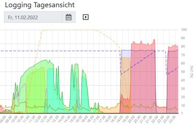

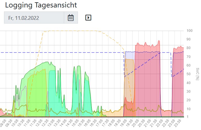

Danke.
wie es aussieht, wurde der SoC einfach wieder auf den ursprünglichen Stand - vor dem ersten Laden - zurückgesetzt.
Ich meine, so etwas wurde erst vor kurzem irgendwo geschildert, finde das momentan gerade nicht.
Re: SoC für den neuen Opel Corsa e (ggf. auch Peugeot 208e?)
Richtig, das war's wohl.
Die Ursache wurde aber scheinbar nicht gefunden.
