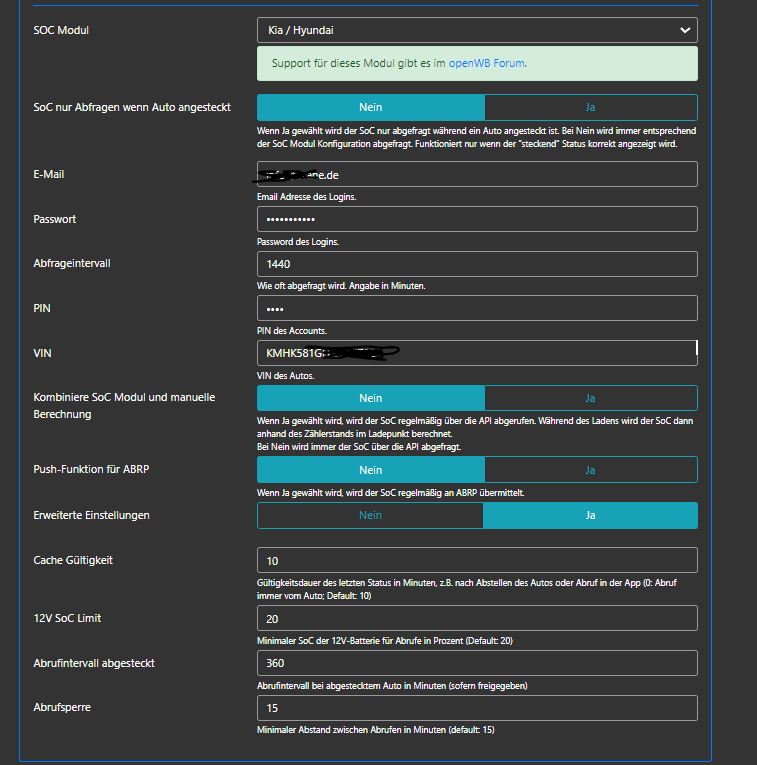

Flocki hat geschrieben: Di Feb 21, 2023 8:56 pm OpenWB triggert den Abruf prinzipiell bei jedem Ladestart, in dem sie vortäuscht, dass die Zeit seit dem letzten Abruf abgelaufen ist.
Genau das würde mir ja vollkommen reichen ... aber es geht bei mir nicht. Zeitliche Abfrage geht, kein Problem. Ich muss aber nicht unbedingt alle 60 min den SoC des Autos haben, das macht doch das Modul mit der manuellen Berechnung total super und das reicht mir auch.
Ein Abruf SoC Auto beim Start des Ladevorganges würde reichen.
Habe ich vielleicht etwas an den Einstellungen übersehen?

Re: Support: Kia
Beitrag von Flocki »
Das ist keine Einstellungssache.
Als ich das Modul erstellt habe, war die 12V-Problematik leider so übel, dass einfach so hart wie möglich jeder unnötige Abruf vermieden wurde.
Da das inzwischen bei den meisten Autos per neuer Firmware gefixt wurde, kann man das nochmal neu überdenken, ob das so strikt sein muss.

Nicht häufiger, aber sofern die OpenWB bei Ladebeginn einen Abruf triggert, wird dieser jetzt nicht mehr von anderen Kriterien blockiert (z.B. Mindestdauer zwischen 2 Abrufen). Gleiches gilt für das manuelle Auslösen eines Abrufs (Kringel auf der Übersichtsseite)
