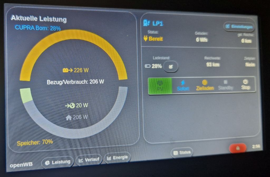

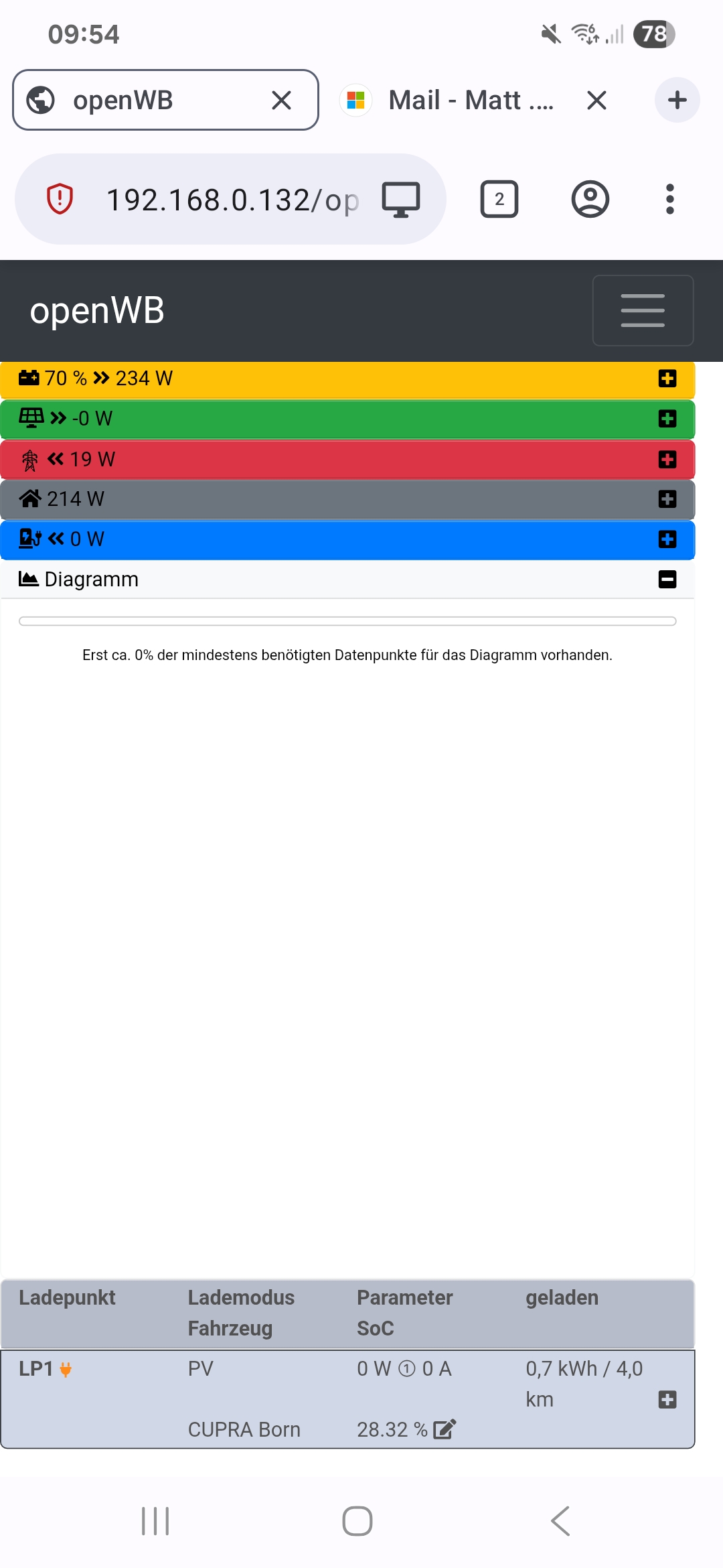

Leider immer noch Probleme.
Daten GUI wurden wieder neu geladen und Auto wurde nach Sonnenaufgang NICHT geladen.
https://paste.openwb.de/vYxmX0d0SGrZrgu
Die GUI-Daten (Web und Display) waren irgendwie eingefroren mit irgendwelchen Daten aus der Nacht. Auch nach "Strom aus" blieb das so.
Erst mit dem Prozedere aus neuer Version suchen und Update funktionierte die WB wieder.
- 20250629_095506.jpg (122.34 KiB) 1127 mal betrachtet

Hast Du Smarthome-Geräte konfiguriert?mattberlin hat geschrieben: So Jun 29, 2025 7:53 am Leider immer noch Probleme.
