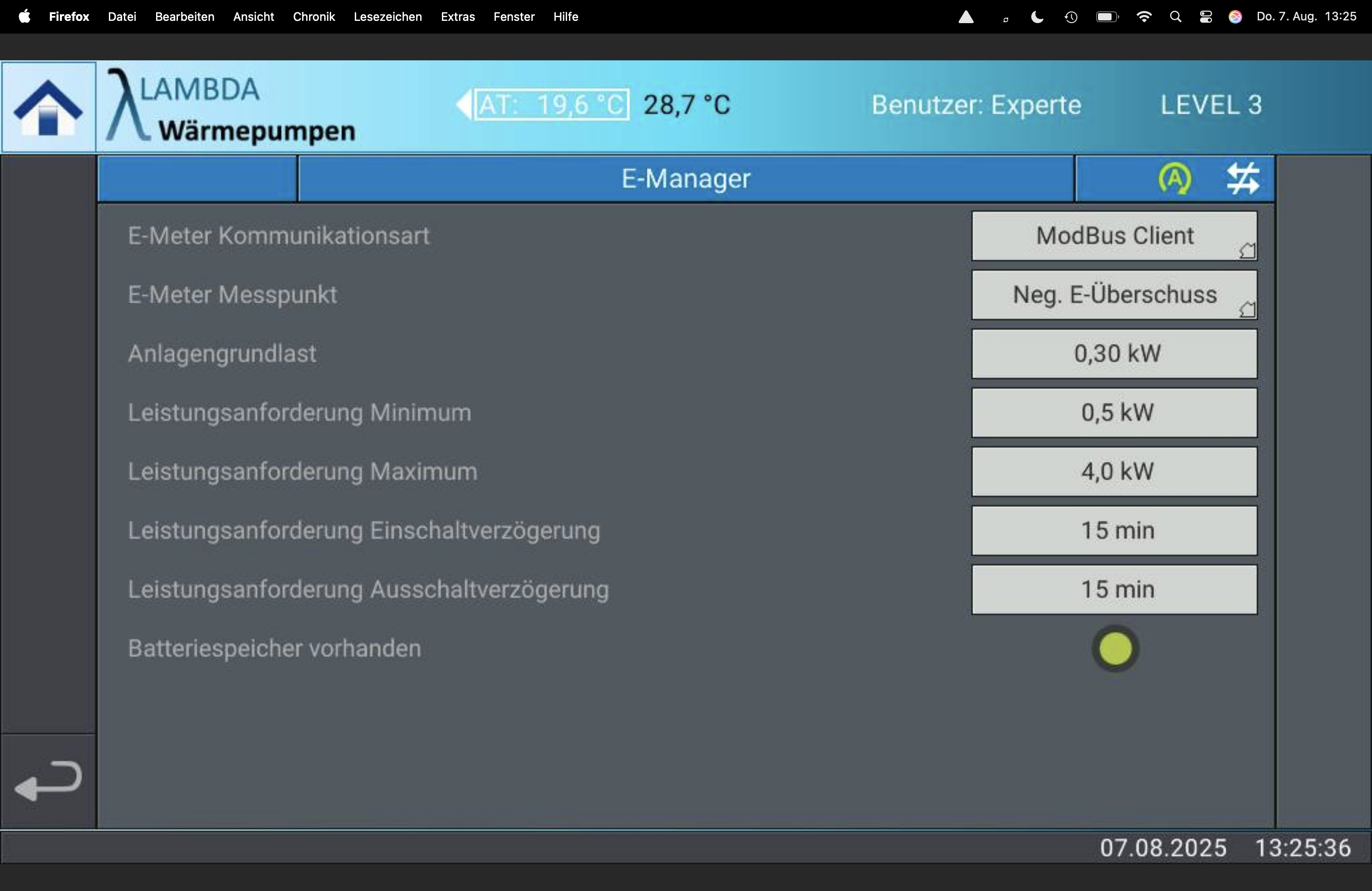

WP funktioniert mit den ganz unten gezeigten Einstellungen.
Muss ich jetzt noch vom Service die Modbusadresse auf B ändern/einstellen lassen?
Modbus Adresse 102
A.) Actual input power = Direkt vom Dach ohne Verbraucher, kann man nur als Experte einstellen.
B.) Actual excess power= Am Netz einspeise Punkt, Negative= Pv Überschuss, Positive= Strom wird aus dem Netz bezogen
Depends on Setting in Module kann man nur mit dem Benutzer : Experte einstellen.
Hier noch meine Einstellungen:

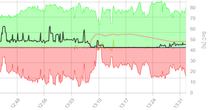

Warum verschwindet jetzt der Hausverbrauch wenn die WP läuft?

Jetzt ist der Hausverbrauch wieder da. ?

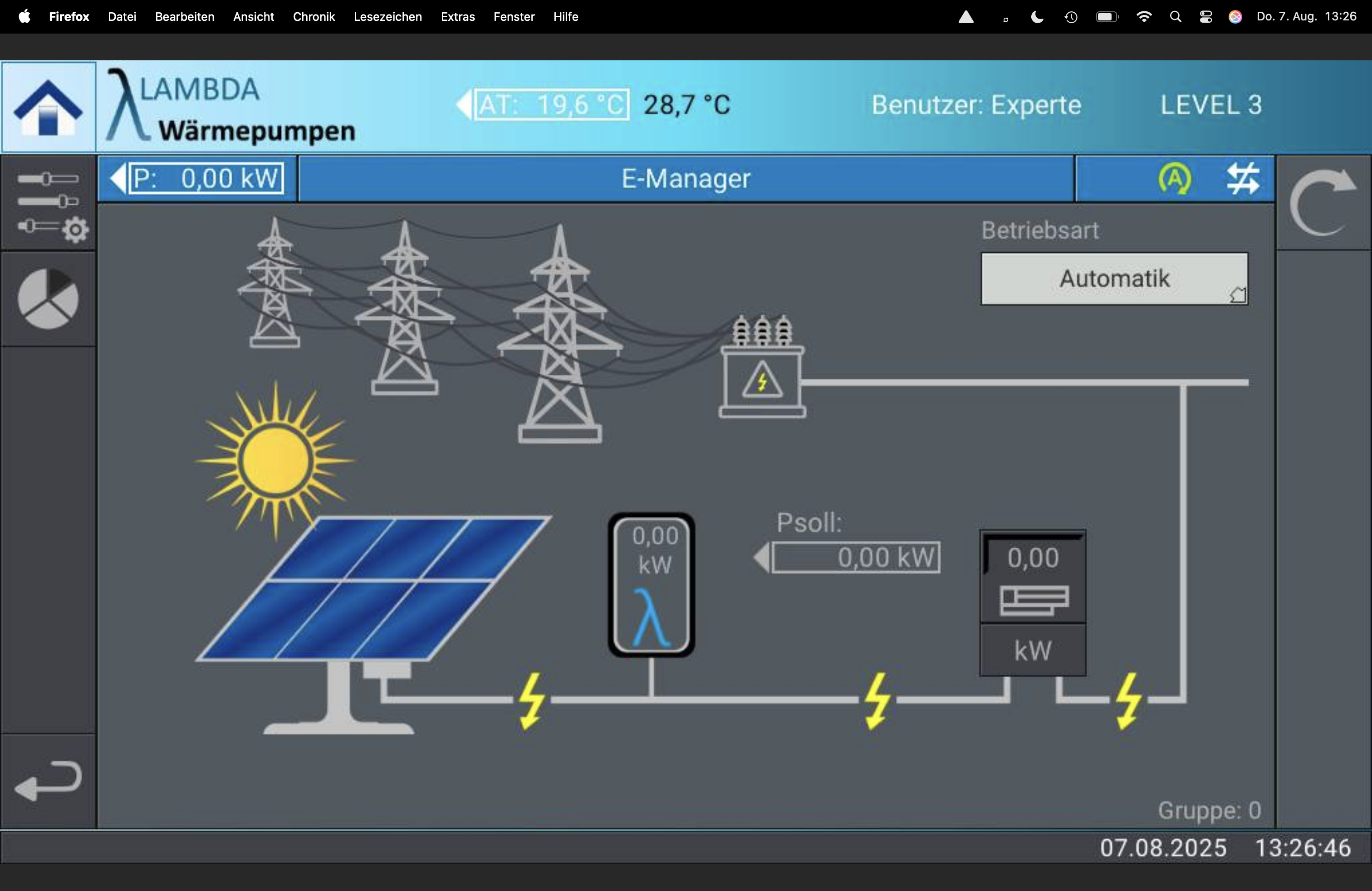

ich hoffe hier Hilfe zu meinen Problem zu finden, ich komme nicht mehr weiter. Die Beiträge hier habe ich bereits alle gelesen.
Ich möchte den PV-Überschuss von der Openwb an die Lambda senden.
Die Einstellungen an der Lambda-WP sind vorgenommen auch die OpenWB (2.1.8-Alpha.2) ist konfiguriert.
Mit einen Modbus Tester kann ich das Register 102 der Lambda beschreiben und ich sehe im E-Manager der Lambda die gesendeten Werte.
Was ich bisher nicht genau sagen kann ist ob die OpenWB den Überschuss an Register 102 schickt oder der Port 502 offen ist.
Für mich sieht es aus, dass es nicht zu einer Verbindung kommt im E-Manager der Lambda sind die 2 Pfeile rechts oben durchgestrichen und in der Übersicht befinden sich die 3 gelben Blitze.

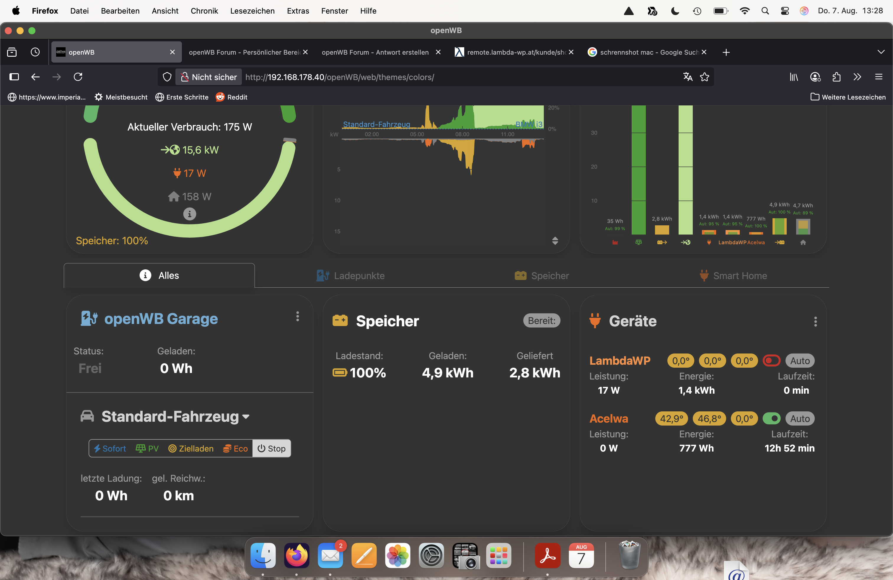

du scheinst eine recht neue Firmeware auf deiner Lambda zu haben, meine Bilder sehen noch nicht so "modern" aus. Vielleicht liegt da auch das Problem. Ich würde mal bei Lambda nachfragen, ob da alles richtig funktionrt. Diese durchgestrichenen Pfeile habe ich noch nie bei mir gesehen. Die gelben Blitze auf der Haupseite sollen meiner Meinung nur darstellen, dass dort Strom fließt. Generell sollten aber die Verbrauchswerte der Lamba an openWB gesendet werden. Passt dies?
Ach was ich noch gesehen habe. In der OpenWB muss die Lambda immer auf EIN stehen. Bei dir im Bild ist sie gerade auf AUS.

Re: Einbindung Lambda Wärmepumpe
Hi Jonas,
danke für deine Antwort.
Ja ich habe die neue Steuerung von Hainzle oder so ähnlich keine Sigmatek.
Für die Verbrauchswerte habe ich einen SDM 630 MiD V2 mit Protoss PE11 die Werte funktionieren auch in der OpenWB.
Die Lambda WP ist ok habe, ich habe sie mit einem Modbus-Tester getestet, ich kann mit dem Tester Überschuss übertragen und die Lambda zeigt den Wert auch an. Die Pfeile sind dan auch nicht durchgestrichen.
Genau in der OpneWB steht die WP immer auf Aus, kann ich auch nicht ändern. Deshalb gehe ich davon aus das keine Verbindung besteht.

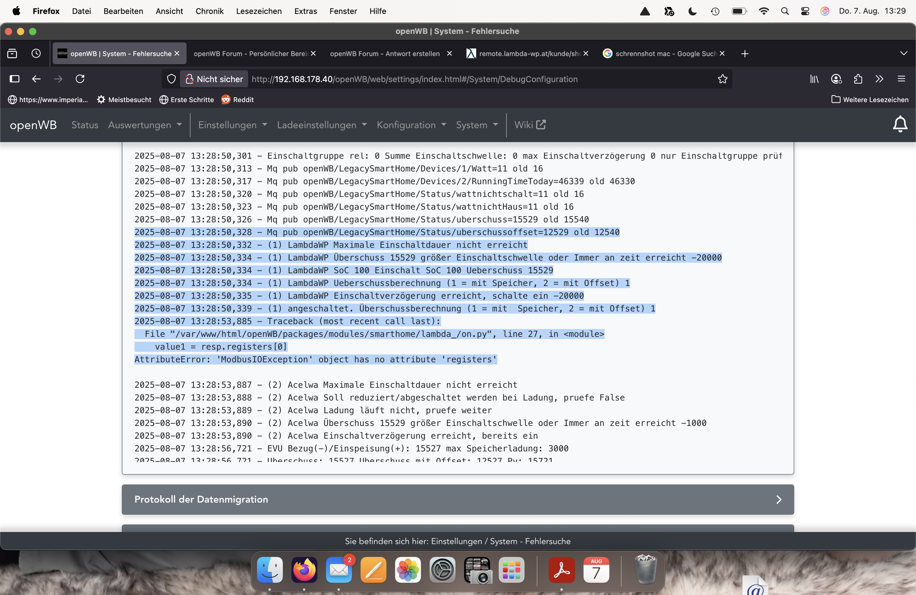

Im Log sehe ich folgendes:
File "/var/www/html/openWB/packages/modules/smarthome/lambda_/watt.py", line 58, in <module>
value1 = resp.registers[0]
2025-08-07 13:20:28,638 - (1) Leistungsmessung lambda 1 192.168.178.27 Fehlermeldung: [Errno 2] No such file or directory: '/var/www/html/openWB/ramdisk/smarthome_device_ret1'
2025-08-07 13:20:28,989 - (1) LambdaWP rel: 0 oncnt/onstandby/time: 3026/0/0 Status/Üeb: 10/1 akt: 17 Z1: 48621 Z2: 48621
Kann mir einer mit 100% sichert sagen das die OpenWB auf Port 502 arbeitet und Register 102?
Mit einem Modbus Tester bekomme ich keine Verbindung zur Openwb. Vermutung meinerseits ist das die Openwb auf Port 1502 eingestellt ist.

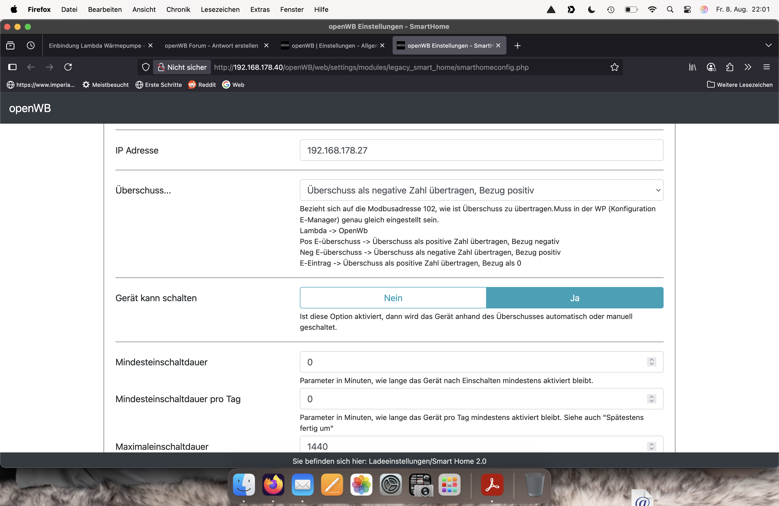

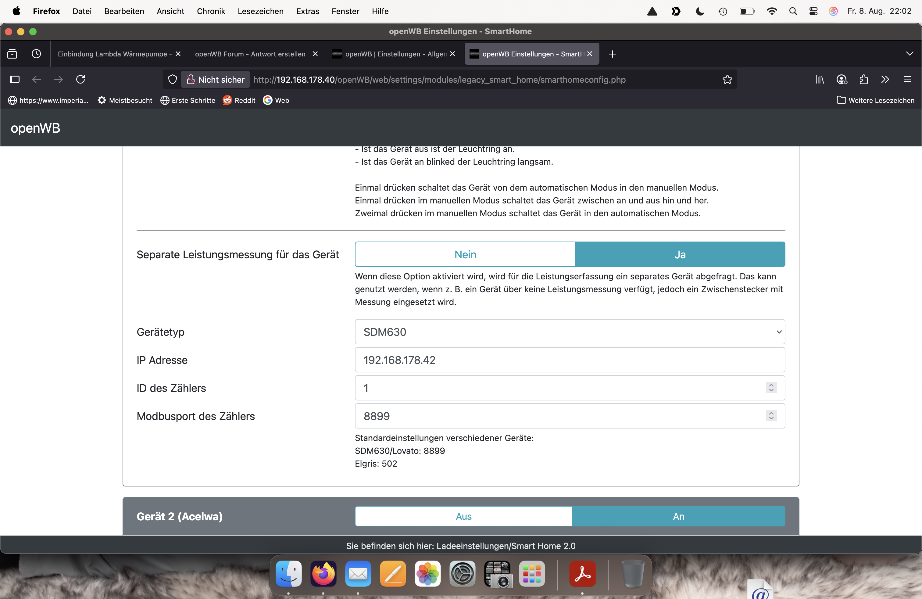

die Konfiguration der Lambda in der OpenWB: Ich kann die Lambda in Smart Home nicht einschalten, wenn ich es versuche im Manuellen Modus dreht sich ewig die Eieruhr.
Genau das schein das Problem zu sein. Hab die OpenWB auch schon klompett neu installiert neues Image auf die Card mit dem gleichen Ergebniss.

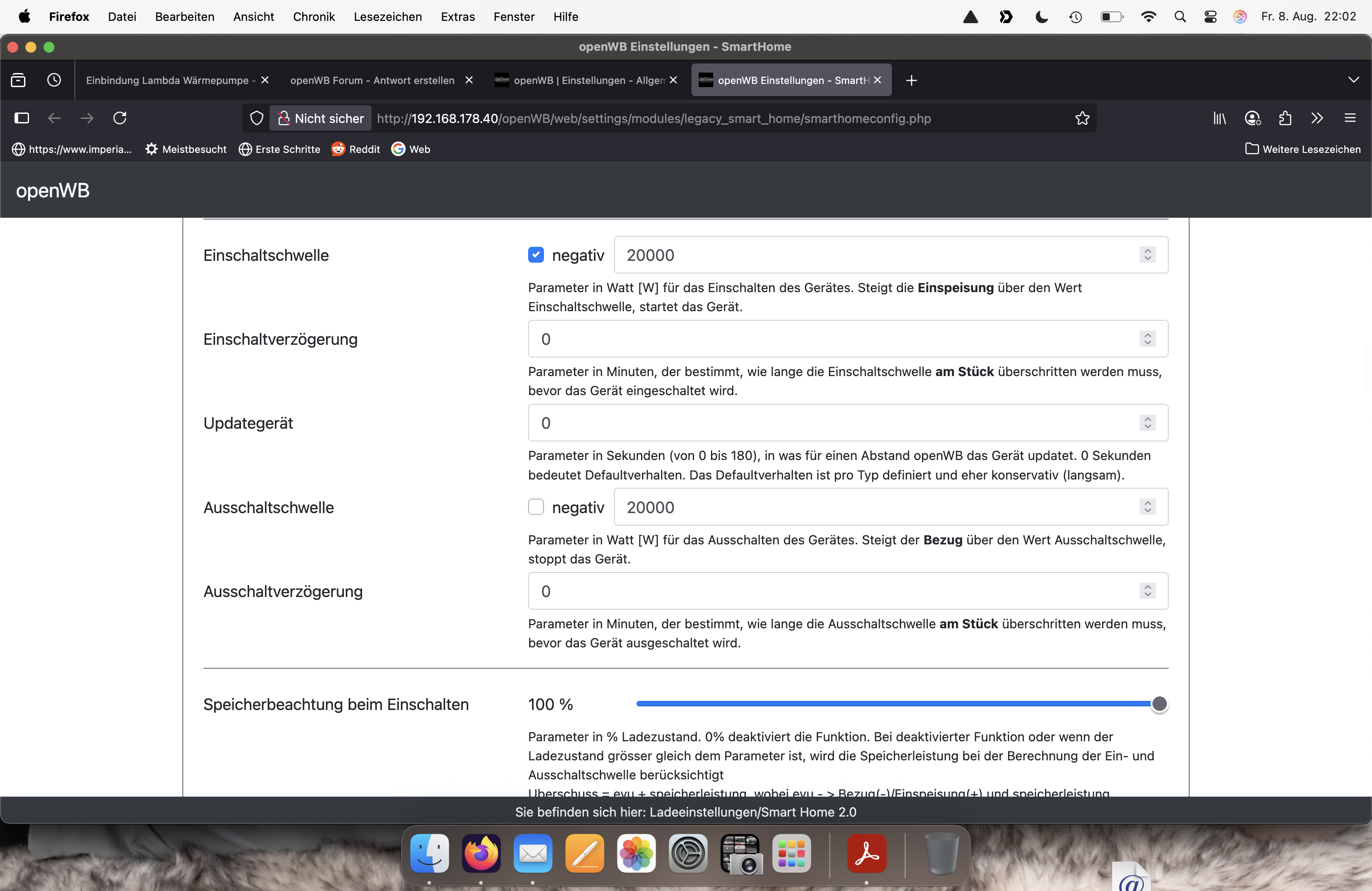

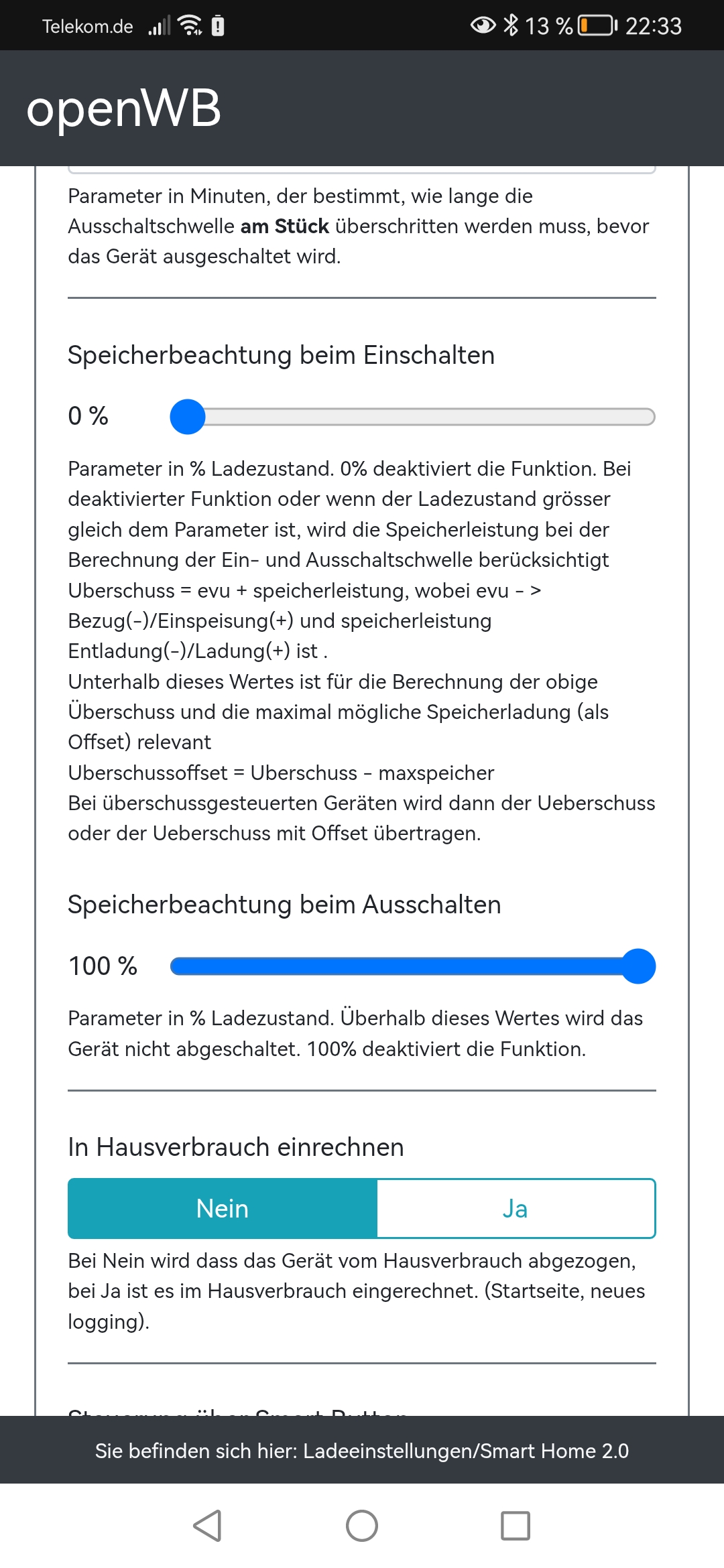

Ich denke es könnte an der Speicherbeachtung liegen. Bei mir ist es so, wie im Bild.
