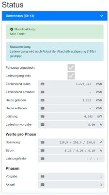

danke, teste ich gleich nochmal.
Wenn ich das SoC Log richtig interpretiere habe ich derzeit auch eine Dauerschleife, das Access Token wird alle 10s aktualisiert und dann auch ein SoC abgefragt. Das hier wiederholt sich mit jedem Regelzyklus:

externer LP hängt wieder auf 3p
Ich hab' gestern meinen externen LP auf die aktuelle stable aktualisiert, vermutlich im Anschluss hieran klemmt die 1p/3p Umschaltung leider wieder. Aktuell gibt es gerade genug Überschuss für einphasige Ladung, allerdings gehts immer gleich mit 3p los. Vorgabe ist lt. Statusseite 1p, es wird korrekt 3p erkannt, allerdings findet keine Umschaltung von 3p auf 1p statt.

Re: externer LP hängt wieder auf 3p
Hm, gute Frage - bin mir nicht sicher ob das Auto während des Updates des externen LP abgesteckt war. Das hab' ich eben nochmal nachgeholt, also abgesteckt, externen LP neu gestartet, bootvorgang abgewartet, angesteckt. Mal sehen was sich jetzt tut.LenaK hat geschrieben: Fr Sep 09, 2022 1:40 pmHattest Du das Auto während des Updates abgesteckt? Tritt das Problem auch auf, nachdem Du das Auto abgesteckt hast?mrinas hat geschrieben: Fr Sep 09, 2022 11:52 am Ich hab' gestern meinen externen LP auf die aktuelle stable aktualisiert, vermutlich im Anschluss hieran klemmt die 1p/3p Umschaltung leider wieder. Aktuell gibt es gerade genug Überschuss für einphasige Ladung, allerdings gehts immer gleich mit 3p los. Vorgabe ist lt. Statusseite 1p, es wird korrekt 3p erkannt, allerdings findet keine Umschaltung von 3p auf 1p statt.
2022-09-09 13:49:46,591 - {root:45} - INFO - # ***Start*** 2022-09-09 13:49:46,609 - {soc.modules.common.component_context:24} - DEBUG - Update Komponente ['Ladepunkt'] 2022-09-09 13:49:46,611 - {modules.sma_shm.device:50} - DEBUG - Beginning update 2022-09-09 13:49:46,614 - {soc.modules.common.component_context:51} - DEBUG - Update Komponenten ['EnergyMeter 1.0'] 2022-09-09 13:49:46,613 - {modules.json.device:57} - DEBUG - Start device reading {'component14': <modules.json.counter.JsonCounter object at 0x747c1220>} 2022-09-09 13:49:46,615 - {soc.modules.common.component_context:51} - DEBUG - Update Komponenten ['Pumpe'] 2022-09-09 13:49:46,616 - {modules.json.device:57} - DEBUG - Start device reading {'component15': <modules.json.counter.JsonCounter object at 0x75019ac0>} 2022-09-09 13:49:46,626 - {soc.modules.common.component_context:51} - DEBUG - Update Komponenten ['Trockner'] 2022-09-09 13:49:46,629 - {urllib3.connectionpool:227} - DEBUG - Starting new HTTP connection (1): 192.168.178.81:80 2022-09-09 13:49:46,630 - {modules.http.device:57} - DEBUG - Start device reading {'component21': <modules.http.counter.HttpCounter object at 0x747bcf40>} 2022-09-09 13:49:46,638 - {urllib3.connectionpool:227} - DEBUG - Starting new HTTP connection (1): 192.168.178.209:80 2022-09-09 13:49:46,639 - {modules.sma_sunny_boy.device:72} - DEBUG - Start device reading {'component22': <modules.sma_sunny_boy.inverter.SmaSunnyBoyInverter object at 0x747c1808>} 2022-09-09 13:49:46,643 - {soc.modules.common.component_context:24} - DEBUG - Update Komponente ['LP1 (Garage)'] 2022-09-09 13:49:46,648 - {modules.sma_sunny_boy.device:72} - DEBUG - Start device reading {'component23': <modules.sma_sunny_boy.inverter.SmaSunnyBoyInverter object at 0x75011808>} 2022-09-09 13:49:46,662 - {urllib3.connectionpool:227} - DEBUG - Starting new HTTP connection (1): 192.168.178.51:80 2022-09-09 13:49:46,668 - {urllib3.connectionpool:452} - DEBUG - http://192.168.178.81:80 "GET /meter/0 HTTP/1.1" 200 119 2022-09-09 13:49:46,672 - {urllib3.connectionpool:452} - DEBUG - http://192.168.178.51:80 "GET /openWB/ramdisk/llkwh HTTP/1.1" 200 8 2022-09-09 13:49:46,674 - {soc.modules.common.req:11} - DEBUG - Get-Response: 5005.365 2022-09-09 13:49:46,675 - {soc.modules.common.req:11} - DEBUG - Get-Response: {"power":0.99,"overpower":0.00,"is_valid":true,"timestamp":1662731387,"counters":[1.080, 1.063, 1.067],"total":4715755} 2022-09-09 13:49:46,677 - {soc.modules.common.component_context:24} - DEBUG - Update Komponente ['WR Haus (neu)'] 2022-09-09 13:49:46,678 - {soc.modules.common.component_context:24} - DEBUG - Update Komponente ['WR Garage (neu)'] 2022-09-09 13:49:46,678 - {modules.http.api:16} - DEBUG - Antwort auf http://192.168.178.51/openWB/ramdisk/llkwh 5005.365 2022-09-09 13:49:46,689 - {urllib3.connectionpool:452} - DEBUG - http://192.168.178.209:80 "GET /meter/0 HTTP/1.1" 200 87 2022-09-09 13:49:47,102 - {modules.common.simcount:273} - DEBUG - Fortsetzen der Simulation: Importzähler: 177854060Ws, Export-Zähler: 0Ws 2022-09-09 13:49:47,103 - {soc.modules.common.component_context:24} - DEBUG - Update Komponente ['EnergyMeter 1.0'] 2022-09-09 13:49:47,110 - {soc.modules.common.store._api:20} - DEBUG - Saving CounterState(voltages=[229.244, 225.812, 227.086], powers=[119.0, 753.6, 1821.4], currents=[0.846, 3.684, 8.087], power_factors=[0.993, 0.976, 0.996], imported=33136925.4, exported=73565955.3, power=2694.0, frequency=50) 2022-09-09 13:49:47,108 - {soc.modules.common.req:11} - DEBUG - Get-Response: {"power":0.00,"is_valid":true,"timestamp":0,"counters":[0.000, 0.000, 0.000],"total":0} 2022-09-09 13:49:47,513 - {modules.common.simcount:273} - DEBUG - Fortsetzen der Simulation: Importzähler: 200932539Ws, Export-Zähler: 0Ws 2022-09-09 13:49:47,519 - {urllib3.connectionpool:227} - DEBUG - Starting new HTTP connection (1): 192.168.178.51:80 2022-09-09 13:49:47,525 - {modules.common.simcount:322} - DEBUG - simcount Berechnungsgrundlage: vergangene Zeit [s]9.98465609550476, vorherige Leistung[W]: 0, aktuelle Leistung[W]: 0 2022-09-09 13:49:47,527 - {modules.common.simcount:322} - DEBUG - simcount Berechnungsgrundlage: vergangene Zeit [s]9.988449335098267, vorherige Leistung[W]: 1, aktuelle Leistung[W]: 0.99 2022-09-09 13:49:47,528 - {modules.common.simcount:334} - DEBUG - simcount Gesamtenergie im Zeitintervall: 0.0 2022-09-09 13:49:47,534 - {modules.common.simcount:334} - DEBUG - simcount Gesamtenergie im Zeitintervall: 9.938507088422776 2022-09-09 13:49:47,535 - {modules.sma_shm.device:67} - DEBUG - All components updated 2022-09-09 13:49:47,538 - {urllib3.connectionpool:452} - DEBUG - http://192.168.178.51:80 "GET /openWB/ramdisk/llaktuell HTTP/1.1" 200 1 2022-09-09 13:49:47,538 - {modules.common.simcount:293} - DEBUG - simcount aufsummierte Energie: Bezug[Ws]: 200932539.0, Einspeisung[Ws]: 0 2022-09-09 13:49:47,545 - {modules.common.simcount:293} - DEBUG - simcount aufsummierte Energie: Bezug[Ws]: 177854069.93850708, Einspeisung[Ws]: 0 2022-09-09 13:49:47,548 - {modules.sma_shm.device:58} - DEBUG - Update complete 2022-09-09 13:49:47,552 - {soc.modules.common.req:11} - DEBUG - Get-Response: 0 2022-09-09 13:49:47,555 - {modules.common.simcount:300} - INFO - simcount Ergebnis: Bezug[Wh]: 55814.59416666667, Einspeisung[Wh]: 0.0 2022-09-09 13:49:47,561 - {modules.common.simcount:304} - DEBUG - simcount Zwischenergebnisse aktuelle Berechnung: Import: 200932539.0 Export: 0 Power: 0 2022-09-09 13:49:47,560 - {modules.http.api:16} - DEBUG - Antwort auf http://192.168.178.51/openWB/ramdisk/llaktuell 0 2022-09-09 13:49:47,557 - {modules.common.simcount:300} - INFO - simcount Ergebnis: Bezug[Wh]: 49403.90831625197, Einspeisung[Wh]: 0.0 2022-09-09 13:49:47,562 - {soc.modules.common.store._api:20} - DEBUG - Saving CounterState(voltages=[230.0, 230.0, 230.0], powers=[0.0, 0.0, 0.0], currents=[0.0, 0.0, 0.0], power_factors=[0.0, 0.0, 0.0], imported=55814.59416666667, exported=0.0, power=0, frequency=50) 2022-09-09 13:49:47,571 - {urllib3.connectionpool:227} - DEBUG - Starting new HTTP connection (1): 192.168.178.51:80 2022-09-09 13:49:47,575 - {soc.modules.common.store._api:20} - DEBUG - Saving InverterState(currents=[0.0, 0.0, 0.0], power=-1193, exported=1952249) 2022-09-09 13:49:47,575 - {modules.common.simcount:304} - DEBUG - simcount Zwischenergebnisse aktuelle Berechnung: Import: 177854069.93850708 Export: 0 Power: 0.99 2022-09-09 13:49:47,596 - {soc.modules.common.store._api:20} - DEBUG - Saving CounterState(voltages=[230.0, 230.0, 230.0], powers=[0.0, 0.0, 0.0], currents=[0.0, 0.0, 0.0], power_factors=[0.0, 0.0, 0.0], imported=49403.90831625197, exported=0.0, power=0.99, frequency=50) 2022-09-09 13:49:47,608 - {urllib3.connectionpool:452} - DEBUG - http://192.168.178.51:80 "GET /openWB/ramdisk/lla1 HTTP/1.1" 200 3 2022-09-09 13:49:47,610 - {soc.modules.common.req:11} - DEBUG - Get-Response: 0.0 2022-09-09 13:49:47,613 - {modules.http.api:16} - DEBUG - Antwort auf http://192.168.178.51/openWB/ramdisk/lla1 0.0 2022-09-09 13:49:47,631 - {urllib3.connectionpool:227} - DEBUG - Starting new HTTP connection (1): 192.168.178.51:80 2022-09-09 13:49:47,641 - {urllib3.connectionpool:452} - DEBUG - http://192.168.178.51:80 "GET /openWB/ramdisk/lla2 HTTP/1.1" 200 3 2022-09-09 13:49:47,643 - {soc.modules.common.req:11} - DEBUG - Get-Response: 0.0 2022-09-09 13:49:47,649 - {modules.http.api:16} - DEBUG - Antwort auf http://192.168.178.51/openWB/ramdisk/lla2 0.0 2022-09-09 13:49:47,658 - {urllib3.connectionpool:227} - DEBUG - Starting new HTTP connection (1): 192.168.178.51:80 2022-09-09 13:49:47,673 - {urllib3.connectionpool:452} - DEBUG - http://192.168.178.51:80 "GET /openWB/ramdisk/lla3 HTTP/1.1" 200 3 2022-09-09 13:49:47,675 - {soc.modules.common.req:11} - DEBUG - Get-Response: 0.0 2022-09-09 13:49:47,677 - {modules.http.api:16} - DEBUG - Antwort auf http://192.168.178.51/openWB/ramdisk/lla3 0.0 2022-09-09 13:49:47,684 - {soc.modules.common.store._api:20} - DEBUG - Saving CounterState(voltages=[230.0, 230.0, 230.0], powers=[0.0, 0.0, 0.0], currents=[0.0, 0.0, 0.0], power_factors=[0.0, 0.0, 0.0], imported=5005.365, exported=0, power=0.0, frequency=50) 2022-09-09 13:49:47,727 - {soc.modules.common.store._api:20} - DEBUG - Saving InverterState(currents=[0.0, 0.0, 0.0], power=-1319, exported=40343822) 2022-09-09 13:49:47,890 - {control.counter:411} - DEBUG - 21306.0W EVU-Leistung, die noch bezogen werden kann. 2022-09-09 13:49:47,892 - {control.chargepoint:681} - DEBUG - EV-Phasenzahl beschränkt die nutzbaren Phasen auf 3 2022-09-09 13:49:47,895 - {control.ev:531} - DEBUG - Anpassen der Sollstromstärke an EV-Vorgaben. Sollstromstärke: 1 neue Sollstromstärke: 6 2022-09-09 13:49:47,895 - {control.ev:459} - DEBUG - Änderung der Sollstromstärke :False, Änderung des Lademodus :False 2022-09-09 13:49:47,897 - {control.chargepoint:853} - DEBUG - LP 13, EV: Tesla (EV-Nr.3): Theoretisch benötigter Strom 6A, Lademodus pv_charging, Submodus: pv_charging, Phasen: 1, Priorität: False, max. Ist-Strom: 6.1 2022-09-09 13:49:47,900 - {control.pv:89} - DEBUG - -2809.0W EVU-Überschuss, der für die Regelung verfügbar ist, davon 0W für die Einschaltverzögerung reservierte Leistung. 2022-09-09 13:49:47,903 - {control.data:294} - DEBUG - all {'get': {'power': 0}, 'config': {'configured': False}, 'set': {'charging_power_left': 0, 'switch_on_soc_reached': False}} 2022-09-09 13:49:47,907 - {control.data:267} - DEBUG - cp_all_data AllChargepointData(get=AllGet(daily_imported=661.0, daily_exported=0, power=4146, imported=3222720.0, exported=0)) 2022-09-09 13:49:47,908 - {control.data:294} - DEBUG - cp13 ChargepointData(get=Get(charge_state=True, connected_vehicle=ConnectedVehicle(config=ConnectedConfig(average_consumption=17, charge_template=0, chargemode='stop', current_plan=0, ev_template=0, priority=False), info=ConnectedInfo(id=0, name='Ladepunkt'), soc=68.0), currents=[6.1, 6.1, 6.1], daily_imported=661.0, daily_exported=0, exported=0, fault_str='Kein Fehler.', fault_state=0, imported=3222720.0, phases_in_use=3, plug_state=True, power=4146, rfid_timestamp=None, rfid=None, state_str=None, voltages=[226.8, 225.8, 228.0]), set=Set(autolock_state=0, change_ev_permitted=[True, ''], charging_ev=3, charging_ev_prev=-1, current=6, energy_to_charge=0, loadmanagement_available=True, log=Log(chargemode_log_entry='pv_charging', imported_at_mode_switch=3222027.0, imported_at_plugtime=3222027.0, imported_since_mode_switch=681.0, imported_since_plugged=681.0, range_charged=3.405, time_charged='0:25', timestamp_start_charging='09/09/2022, 13:24:27'), manual_lock=False, phases_to_use=1, plug_time='09/08/2022, 20:32:56', required_power=1380, rfid=None, charging_ev_data=<control.ev.Ev object at 0x75e05a00>), config=Config(connection_module={'type': 'external_openwb', 'configuration': {'ip_address': '192.168.178.210', 'duo_num': 1}}, power_module={}, ev=3, name='Gartenhaus', type='external_openwb', template=0, connected_phases=3, phase_1=2, auto_phase_switch_hw=True, control_pilot_interruption_hw=True, id=13)) 2022-09-09 13:49:47,910 - {control.data:294} - DEBUG - cpt0 {'name': 'Standard Ladepunkt-Vorlage', 'autolock': {'wait_for_charging_end': False, 'active': False, 'plans': {}}, 'rfid_enabling': False, 'valid_tags': []} 2022-09-09 13:49:47,910 - {control.data:294} - DEBUG - all {'set': {'loadmanagement_active': False, 'home_consumption': 1059, 'invalid_home_consumption': 0, 'daily_yield_home_consumption': 11703.300000001}, 'get': {'hierarchy': [{'id': 7, 'type': 'counter', 'children': [{'id': 13, 'type': 'cp', 'children': []}, {'id': 14, 'type': 'counter', 'children': []}, {'id': 15, 'type': 'counter', 'children': []}, {'id': 21, 'type': 'counter', 'children': []}, {'id': 22, 'type': 'inverter', 'children': []}, {'id': 23, 'type': 'inverter', 'children': []}]}]}} 2022-09-09 13:49:47,911 - {control.data:294} - DEBUG - counter7 {'set': {'consumption_left': 21306.0, 'currents_used': [0.85, 3.68, 8.09]}, 'get': {'daily_exported': 2630.5, 'daily_imported': 8394.800000001, 'voltages': [229.24, 225.81, 227.09], 'currents': [0.85, 3.68, 8.09], 'powers': [119.0, 753.6, 1821.4], 'power_factors': [0.99, 0.98, 1.0], 'imported': 33136925.4, 'exported': 73565955.3, 'power': 2694.0, 'fault_str': 'Kein Fehler.', 'fault_state': 0, 'frequency': 50}, 'config': {'max_currents': [35, 35, 35], 'max_total_power': 24000}} 2022-09-09 13:49:47,911 - {control.data:294} - DEBUG - counter14 {'set': {'currents_used': [0.0, 0.0, 0.0]}, 'get': {'daily_exported': 0.0, 'daily_imported': 13.21287886561, 'fault_str': 'Kein Fehler.', 'fault_state': 0, 'voltages': [230.0, 230.0, 230.0], 'currents': [0.0, 0.0, 0.0], 'powers': [0.0, 0.0, 0.0], 'power_factors': [0.0, 0.0, 0.0], 'imported': 49403.90831625197, 'exported': 0.0, 'power': 0.99, 'frequency': 50}, 'config': {'max_currents': [16, 16, 16], 'max_total_power': 11000}} 2022-09-09 13:49:47,911 - {control.data:294} - DEBUG - counter15 {'set': {'currents_used': [0.0, 0.0, 0.0]}, 'get': {'daily_exported': 0.0, 'daily_imported': 0.0, 'fault_str': 'Kein Fehler.', 'fault_state': 0, 'voltages': [230.0, 230.0, 230.0], 'currents': [0.0, 0.0, 0.0], 'powers': [0.0, 0.0, 0.0], 'power_factors': [0.0, 0.0, 0.0], 'imported': 55814.59416666667, 'power': 0, 'frequency': 50, 'exported': 0.0}, 'config': {'max_currents': [16, 16, 16], 'max_total_power': 11000}} 2022-09-09 13:49:47,911 - {control.data:294} - DEBUG - counter21 {'set': {'currents_used': [0.0, 0.0, 0.0]}, 'get': {'daily_exported': 0, 'daily_imported': 5.427, 'voltages': [230.0, 230.0, 230.0], 'currents': [0.0, 0.0, 0.0], 'powers': [0.0, 0.0, 0.0], 'power_factors': [0.0, 0.0, 0.0], 'imported': 5005.365, 'exported': 0, 'power': 0.0, 'frequency': 50, 'fault_str': 'Kein Fehler.', 'fault_state': 0}, 'config': {'max_currents': [16, 16, 16], 'max_total_power': 11000}} 2022-09-09 13:49:47,912 - {control.data:294} - DEBUG - ct0 ChargeTemplateData(name='Standard-Ladeprofil-Vorlage', disable_after_unplug=False, prio=False, load_default=False, time_charging=TimeCharging(active=False, plans={0: TimeChargingPlan(name='Zeitladen-Standard', active=False, time=['06:00', '07:00'], current=16, frequency=Frequency(selected='daily', once=['2021-11-01', '2021-11-05'], weekly=[False, False, False, False, False, False, False]))}), chargemode=Chargemode(selected='pv_charging', pv_charging=PvCharging(min_soc_current=6, min_current=0, feed_in_limit=False, min_soc=0, max_soc=100), scheduled_charging=ScheduledCharging(plans={0: ScheduledChargingPlan(name='Zielladen-Standard', active=False, time='07:00', limit=Limit(selected='none', soc=50, amount=1000), frequency=Frequency(selected='daily', once=['2021-11-01', '2021-11-05'], weekly=[False, False, False, False, False, False, False]))}), instant_charging=InstantCharging(current=16, limit=Limit(selected='none', soc=50, amount=22)))) 2022-09-09 13:49:47,913 - {control.data:294} - DEBUG - ct1 ChargeTemplateData(name='Tesla', disable_after_unplug=False, prio=False, load_default=False, time_charging=TimeCharging(active=True, plans={0: TimeChargingPlan(name='Zeitladen-Standard', active=False, time=['06:00', '07:00'], current=16, frequency=Frequency(selected='daily', once=['2021-11-01', '2021-11-05'], weekly=[False, False, False, False, False, False, False])), '1': TimeChargingPlan(name='Urlaub', active=True, time=['05:00', '11:00'], current=16, frequency=Frequency(selected='once', once=['2022-08-07', '2022-08-07'], weekly=[False, False, False, False, False, False, False]))}), chargemode=Chargemode(selected='pv_charging', pv_charging=PvCharging(min_soc_current=10, min_current=0, feed_in_limit=False, min_soc=0, max_soc=100), scheduled_charging=ScheduledCharging(plans={0: ScheduledChargingPlan(name='Zielladen-Standard', active=False, time='07:00', limit=Limit(selected='none', soc=50, amount=1000), frequency=Frequency(selected='daily', once=['2021-11-01', '2021-11-05'], weekly=[False, False, False, False, False, False, False]))}), instant_charging=InstantCharging(current=16, limit=Limit(selected='none', soc=85, amount='')))) 2022-09-09 13:49:47,915 - {control.data:294} - DEBUG - ev0 EvData(set=Set(ev_template=EvTemplate(data=EvTemplateData(name='Standard-Fahrzeug-Vorlage', max_current_multi_phases=16, max_phases=3, phase_switch_pause=2, prevent_phase_switch=False, prevent_charge_stop=False, control_pilot_interruption=False, control_pilot_interruption_duration=4, average_consump=17, min_current=6, max_current_one_phase=32, battery_capacity=82, nominal_difference=2, soc=Soc(request_interval_charging=5, request_interval_not_charging=720, request_only_plugged=False)), et_num=0)), control_parameter=ControlParameter(required_current=0, phases=1, prio=False, timestamp_switch_on_off=None, timestamp_auto_phase_switch=None, timestamp_perform_phase_switch=None, submode='stop', chargemode='stop', used_amount_instant_charging=0, imported_at_plan_start=0, current_plan=None), charge_template=0, ev_template=0, name='Standard-Fahrzeug', tag_id=[], get=Get(soc=0, soc_timestamp='', force_soc_update=False, range=0)) 2022-09-09 13:49:47,915 - {control.data:294} - DEBUG - ev1 EvData(set=Set(ev_template=EvTemplate(data=EvTemplateData(name='Standard-Fahrzeug-Vorlage', max_current_multi_phases=16, max_phases=3, phase_switch_pause=2, prevent_phase_switch=False, prevent_charge_stop=False, control_pilot_interruption=False, control_pilot_interruption_duration=4, average_consump=17, min_current=6, max_current_one_phase=32, battery_capacity=82, nominal_difference=2, soc=Soc(request_interval_charging=5, request_interval_not_charging=720, request_only_plugged=False)), et_num=0)), control_parameter=ControlParameter(required_current=0, phases=0, prio=False, timestamp_switch_on_off=None, timestamp_auto_phase_switch=None, timestamp_perform_phase_switch=None, submode='stop', chargemode='stop', used_amount_instant_charging=0, imported_at_plan_start=0, current_plan=None), charge_template=0, ev_template=0, name='Standard-Fahrzeug', tag_id=[], get=Get(soc=0, soc_timestamp='', force_soc_update=False, range=0)) 2022-09-09 13:49:47,915 - {control.data:294} - DEBUG - ev2 EvData(set=Set(ev_template=EvTemplate(data=EvTemplateData(name='Standard-Fahrzeug-Vorlage', max_current_multi_phases=16, max_phases=3, phase_switch_pause=2, prevent_phase_switch=False, prevent_charge_stop=False, control_pilot_interruption=False, control_pilot_interruption_duration=4, average_consump=17, min_current=6, max_current_one_phase=32, battery_capacity=82, nominal_difference=2, soc=Soc(request_interval_charging=5, request_interval_not_charging=720, request_only_plugged=False)), et_num=0)), control_parameter=ControlParameter(required_current=0, phases=0, prio=False, timestamp_switch_on_off=None, timestamp_auto_phase_switch=None, timestamp_perform_phase_switch=None, submode='stop', chargemode='stop', used_amount_instant_charging=0, imported_at_plan_start=0, current_plan=None), charge_template=0, ev_template=0, name='Standard-Fahrzeug', tag_id=[], get=Get(soc=0, soc_timestamp='', force_soc_update=False, range=0)) 2022-09-09 13:49:47,917 - {control.data:294} - DEBUG - ev3 EvData(set=Set(ev_template=EvTemplate(data=EvTemplateData(name='Tesla', max_current_multi_phases=16, max_phases=3, phase_switch_pause=2, prevent_phase_switch=False, prevent_charge_stop=False, control_pilot_interruption=False, control_pilot_interruption_duration=4, average_consump=20, min_current=6, max_current_one_phase=16, battery_capacity=75, nominal_difference=2, soc=Soc(request_interval_charging=5, request_interval_not_charging=720, request_only_plugged=False)), et_num=0)), control_parameter=ControlParameter(required_current=6, phases=1, prio=False, timestamp_switch_on_off='09/09/2022, 13:49:27', timestamp_auto_phase_switch=None, timestamp_perform_phase_switch=None, submode='pv_charging', chargemode='pv_charging', used_amount_instant_charging=0, imported_at_plan_start=0, current_plan=None), charge_template=1, ev_template=1, name='Tesla', tag_id=[], get=Get(soc=68.0, soc_timestamp='09/09/2022, 13:49:12', force_soc_update=False, range=332.9885394)) 2022-09-09 13:49:47,917 - {control.data:294} - DEBUG - et0 EvTemplateData(name='Standard-Fahrzeug-Vorlage', max_current_multi_phases=16, max_phases=3, phase_switch_pause=2, prevent_phase_switch=False, prevent_charge_stop=False, control_pilot_interruption=False, control_pilot_interruption_duration=4, average_consump=17, min_current=6, max_current_one_phase=32, battery_capacity=82, nominal_difference=2, soc=Soc(request_interval_charging=5, request_interval_not_charging=720, request_only_plugged=False)) 2022-09-09 13:49:47,918 - {control.data:294} - DEBUG - et1 EvTemplateData(name='Tesla', max_current_multi_phases=16, max_phases=3, phase_switch_pause=2, prevent_phase_switch=False, prevent_charge_stop=False, control_pilot_interruption=False, control_pilot_interruption_duration=4, average_consump=20, min_current=6, max_current_one_phase=16, battery_capacity=75, nominal_difference=2, soc=Soc(request_interval_charging=5, request_interval_not_charging=720, request_only_plugged=False)) 2022-09-09 13:49:47,918 - {control.data:275} - DEBUG - general_data GeneralData(chargemode_config=ChargemodeConfig(individual_mode=True, instant_charging=InstantCharging(phases_to_use=3), pv_charging=PvCharging(bat_prio=True, charging_power_reserve=200, control_range=[-230, 0], feed_in_yield=0, phase_switch_delay=8, phases_to_use=0, rundown_power=1000, rundown_soc=50, switch_off_delay=180, switch_off_soc=40, switch_off_threshold=350, switch_on_delay=40, switch_on_soc=60, switch_on_threshold=1300), scheduled_charging=ScheduledCharging(phases_to_use=0), standby=Standby(phases_to_use=1), stop=Stop(phases_to_use=1), time_charging=TimeCharging(phases_to_use=3), unbalanced_load_limit=18, unbalanced_load=False), control_interval=10, extern_display_mode='local', extern=False, external_buttons_hw=False, grid_protection_active=False, grid_protection_configured=False, grid_protection_random_stop=0, grid_protection_timestamp='', mqtt_bridge=False, price_kwh=0.23, range_unit='km', ripple_control_receiver=RippleControlReceiver(configured=False, r1_active=False, r2_active=False)) 2022-09-09 13:49:47,918 - {control.data:294} - DEBUG - graph {'config': {'duration': 120}} 2022-09-09 13:49:47,918 - {control.data:294} - DEBUG - optional {'et': {'get': {}, 'active': False, 'config': {'max_price': 0, 'provider': {}}}, 'int_display': {'active': False, 'on_if_plugged_in': True, 'pin_active': False, 'pin_code': '0000', 'standby': 60, 'theme': 'cards'}, 'led': {'active': False}, 'active': False, 'max_current': 16, 'rfid': {'active': False}} 2022-09-09 13:49:47,920 - {control.data:294} - DEBUG - all {'set': {'overhang_power_left': -2809.0, 'available_power': -2809.0, 'reserved_evu_overhang': 0, 'released_evu_overhang': 1380}, 'get': {'power': -2512, 'exported': 42296071, 'daily_exported': 5939, 'monthly_exported': 0, 'yearly_exported': 0}, 'config': {'configured': True}} 2022-09-09 13:49:47,921 - {control.data:294} - DEBUG - pv22 {'get': {'daily_exported': 2743, 'monthly_exported': 0, 'yearly_exported': 0, 'fault_str': 'Kein Fehler.', 'fault_state': 0, 'power': -1193, 'exported': 1952249, 'currents': [0.0, 0.0, 0.0]}, 'config': {'max_ac_out': 0}} 2022-09-09 13:49:47,923 - {control.data:294} - DEBUG - pv23 {'get': {'daily_exported': 3196, 'monthly_exported': 0, 'yearly_exported': 0, 'fault_str': 'Kein Fehler.', 'fault_state': 0, 'power': -1319, 'exported': 40343822, 'currents': [0.0, 0.0, 0.0]}, 'config': {'max_ac_out': 0}} 2022-09-09 13:49:47,923 - {control.data:294} - DEBUG - system {'update_in_progress': False, 'perform_update': False, 'boot_done': True, 'ip_address': '192.168.178.99', 'dataprotection_acknowledged': True, 'debug_level': 10, 'release_train': 'master', 'lastlivevaluesJson': {'timestamp': 1662724177, 'time': '13:49:37', 'grid': 2.761, 'counter14-power': 0.001, 'counter15-power': 0.0, 'counter21-power': 0.0, 'house-power': 1.135, 'charging-all': 4.141, 'pv-all': 2.516, 'cp13-power': 4.141}, 'version': '1.99.003', 'current_commit': '2022-09-09 10:55:19 +0200 [9e6d2da9]', 'current_master_commit': '2022-09-09 10:55:19 +0200 [9e6d2da9]', 'current_missing_commits': [], 'module_update_completed': True} 2022-09-09 13:49:47,924 - {control.data:307} - DEBUG - device4 {'name': 'EVU', 'type': 'sma_shm', 'id': 4, 'configuration': {}} 2022-09-09 13:49:47,924 - {control.data:311} - ERROR - Fehler im Data-Modul Traceback (most recent call last): File "/var/www/html/openWB/packages/control/data.py", line 309, in _print_device_config log.debug(f"{comp_key}\n{dataclass_utils.asdict(comp_value.component_config)}") AttributeError: 'SpeedwireComponent' object has no attribute 'component_config' 2022-09-09 13:49:47,928 - {control.data:307} - DEBUG - device8 {'name': 'Pumpe', 'type': 'json', 'id': 8, 'configuration': {'url': 'http://192.168.178.81/meter/0'}} 2022-09-09 13:49:47,929 - {control.data:309} - DEBUG - component14 {'name': 'Pumpe', 'type': 'counter', 'id': 14, 'configuration': {'jq_power': '.power', 'jq_exported': '', 'jq_imported': ''}} 2022-09-09 13:49:47,931 - {control.data:307} - DEBUG - device9 {'name': 'Trockner', 'type': 'json', 'id': 9, 'configuration': {'url': 'http://192.168.178.209/meter/0'}} 2022-09-09 13:49:47,931 - {control.data:309} - DEBUG - component15 {'name': 'Trockner', 'type': 'counter', 'id': 15, 'configuration': {'jq_power': '.power', 'jq_exported': '', 'jq_imported': ''}} 2022-09-09 13:49:47,933 - {control.data:307} - DEBUG - device14 {'name': 'openWB (1.9)', 'type': 'http', 'id': 14, 'configuration': {'url': 'http://192.168.178.51'}} 2022-09-09 13:49:47,933 - {control.data:309} - DEBUG - component21 {'name': 'LP1 (Garage)', 'type': 'counter', 'id': 21, 'configuration': {'current_l1_path': '/openWB/ramdisk/lla1', 'current_l2_path': '/openWB/ramdisk/lla2', 'current_l3_path': '/openWB/ramdisk/lla3', 'exported_path': 'none', 'imported_path': '/openWB/ramdisk/llkwh', 'power_path': '/openWB/ramdisk/llaktuell'}} 2022-09-09 13:49:47,933 - {control.data:307} - DEBUG - device15 {'name': 'WR Garage (neu)', 'type': 'sma_sunny_boy', 'id': 15, 'configuration': {'ip_address': '192.168.178.204'}} 2022-09-09 13:49:47,933 - {control.data:309} - DEBUG - component22 {'name': 'WR Garage (neu)', 'type': 'inverter', 'id': 22, 'configuration': {'hybrid': False, 'version': 0}} 2022-09-09 13:49:47,934 - {control.data:307} - DEBUG - device16 {'name': 'WR Haus (neu)', 'type': 'sma_sunny_boy', 'id': 16, 'configuration': {'ip_address': '192.168.178.201'}} 2022-09-09 13:49:47,935 - {control.data:309} - DEBUG - component23 {'name': 'WR Haus (neu)', 'type': 'inverter', 'id': 23, 'configuration': {'hybrid': False, 'version': 0}} 2022-09-09 13:49:47,935 - {control.data:281} - DEBUG - 2022-09-09 13:49:47,936 - {control.algorithm:44} - DEBUG - # Algorithmus-Start 2022-09-09 13:49:47,936 - {control.algorithm:46} - INFO - EVU-Punkt: Leistung[W] 2694.0, Ströme[A] [0.85, 3.68, 8.09] 2022-09-09 13:49:47,936 - {control.algorithm:84} - INFO - ## Überschuss-Ladung über Mindeststrom bei PV-Laden zurücknehmen. 2022-09-09 13:49:47,937 - {control.pv:383} - DEBUG - -2740.0000000000005W EVU-Überschuss, der für die folgenden Ladepunkte übrig ist, davon 0W für die Einschaltverzögerung reservierte Leistung. 2022-09-09 13:49:47,940 - {control.algorithm:111} - DEBUG - Ladung an LP13 um -0.09999999999999964A auf 6A angepasst. 2022-09-09 13:49:47,942 - {control.algorithm:201} - DEBUG - ## Ladung muss nicht wegen aktiven Lastmanagements gestoppt werden. 2022-09-09 13:49:47,943 - {control.algorithm:539} - DEBUG - Ladepunkt 13: Prüfen, ob Phasenumschaltung durchgeführt werden soll. 2022-09-09 13:49:47,944 - {control.ev:575} - DEBUG - Genutzter Strom: 6.1A, Überschuss: -2809.0W, benötigte neue Leistung: 460W 2022-09-09 13:49:47,947 - {control.pv:261} - DEBUG - LP13 Switch-Off-Threshold prüfen: EVU 2694.0W, freigegebener Überschuss 1380W, Einspeisegrenze 0W 2022-09-09 13:49:47,948 - {control.pv:275} - DEBUG - Relevante Leistung für Löschen der Abschaltschwelle: 4074.0W, Schwelle: 350W 2022-09-09 13:49:47,950 - {control.algorithm:565} - INFO - ## Zuteilung des Überschusses 2022-09-09 13:49:47,951 - {control.algorithm:601} - INFO - ## Zuteilung beendet, da kein Ladepunkt mehr auf Zuteilung wartet. 2022-09-09 13:49:47,951 - {control.algorithm:863} - INFO - ## Übrigen Überschuss verteilen. 2022-09-09 13:49:47,954 - {control.process:22} - DEBUG - # Ladung starten. 2022-09-09 13:49:47,956 - {control.chargelog:62} - DEBUG - imported_since_mode_switch 693.0 counter 3222720.0 2022-09-09 13:49:47,957 - {control.process:107} - INFO - LP13: set current 6 A 2022-09-09 13:49:47,961 - {soc.modules.common.component_context:24} - DEBUG - Update Komponente ['Ladepunkt'] 2022-09-09 13:49:47,978 - {control.pv:433} - DEBUG - 0W EVU-Überschuss, der für die Regelung verfügbar ist, davon 0W für die Einschaltverzögerung reservierte Leistung. 2022-09-09 13:49:47,979 - {control.counter:430} - DEBUG - 21375.0W verbleibende EVU-Bezugs-Leistung
Update - Neustart des externen LP mit abgestecktem Auto hat leider keinen Unterschied gebracht.
Ladung wird gestartet, Vorgabe 1 Phase, tatsächlich 3 Phasen, keine Bestrebungen des Wechsels von 3p auf 1p für mich zu erkennen.

Auch wenn ich PV Laden fix auf 1p einstelle bleibt der Ladevorgang bei 3p.
Update 2: Womöglich passt es jetzt wieder, musste fix auf 3 Phasig stellen, Ladestart abwarten, fix auf 1 phasig stellen, abwarten, automatik aktivieren. Nun bekomme ich zumindest wieder die Umschaltmeldung im Status so wie ich das erwarten würde.
Wobei ich ja im Grunde erwartet hätte dass der aktuelle Status (3p) mit der Vorgabe (1p) abgeglichen wird und ggf. die Umschaltung getriggert wird, aber das scheint hier nicht erfolgt zu sein.

Wenn ich das richtig sehe, schwingt die Leistung beim 1p -> 3p Wechsel immer noch auf 16A hoch um dann gleich zurück zu regeln.mrinas hat geschrieben: Di Aug 09, 2022 12:28 pm Sonne scheint, Auto wird geladen nach dem Trip am Wochenende. Eben beobachte ich eine vermutlich unnötige Umschaltung von 3p auf 1p, mal sehen ob es bald wieder zurück auf 3p geht? Gab eigentlich die ganze Zeit Einspeisung, kann mir daher auf den ersten Blick nicht erklären warum gegen 14:24 von 3p auf 1p umgeschaltet wurde.
main.log
