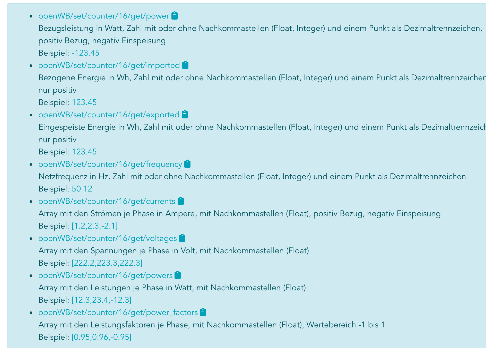

Vielen Dank für Eure Hilfe ich bin schon etwas weiter.
Laut Beschreibung von Version2 muss es doch aber bei get rein, siehe Anhang.

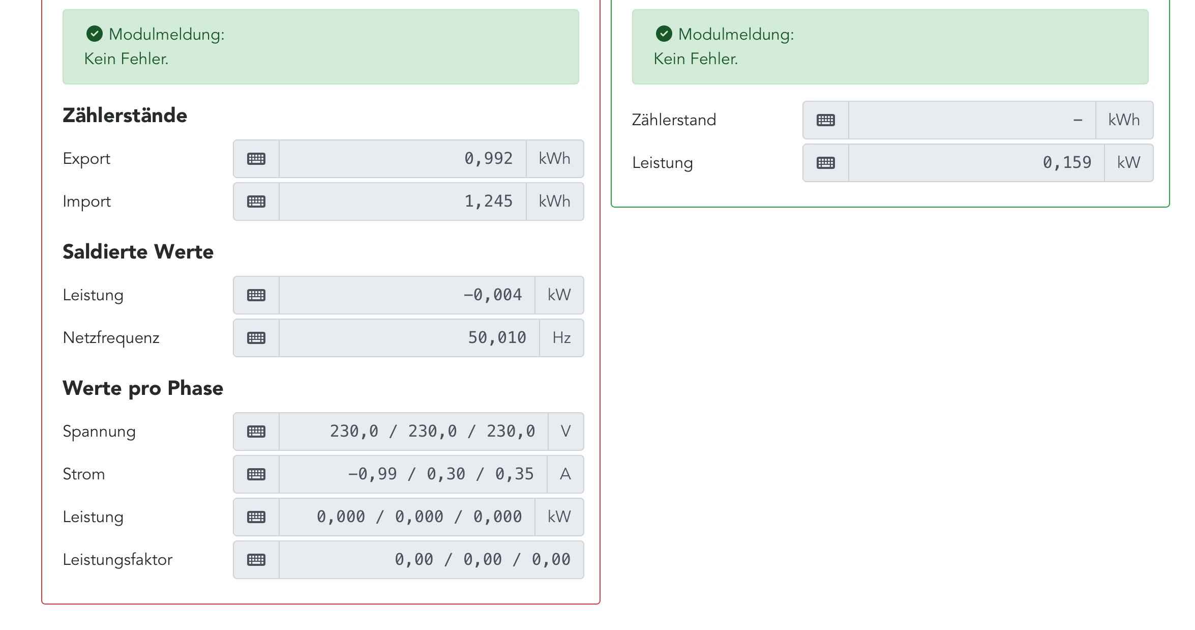

Nun kommt es auch schon bei Status an den meisten Stellen richtig raus.

Re: MQTT
Oh verdammt das ist peinlich. Sorry! Das habe ich komplett überlesen!
Die Leistung je Phase, der Powerfaktor und die Spannung klappt leider noch nicht.
Hat das schon mal jemand gemacht?

Re: MQTT
z.B.in NR:AlexMetzger hat geschrieben: Mi Jul 26, 2023 6:48 pm Oh verdammt das ist peinlich. Sorry! Das habe ich komplett überlesen!
var I1 = flow.get("I1");
var I2 = flow.get("I2");
var I3 = flow.get("I3");
var I_Array = [I1*Math.sign(W1),I2*Math.sign(W2),I3*Math.sign(W3)];openWB-2 Standard+ | openWB EVU Kit v2 MID| 9,9kWp mit Kostal Plenticore 8.5 plus | VW ID.3, Kia EV6, Smart EQ forfour

Re: MQTT
Vielen Dank für Eure Hilfe, sieht aus als ob jetzt alles passt.
