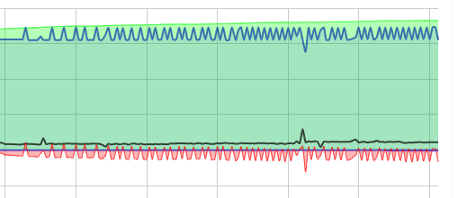

capo hat geschrieben: Sa Sep 27, 2025 12:25 pm Beim PV-Laden habe ich einen stärkeren Sägezahn als zuvor.
Habt ihr vielleicht Tipps, was ich da probieren kann?
Geh mal von „ausgewogen“ auf „einspeisung“ den Sägezahn hast du dir da glaube ich selbst konfiguriert. Ich habe keinen.
Test hat wg. fehlendem Bedarf und PV-Leistung etwas gedauert. Habe jetzt auf "Einspeisung" gestellt.
--> gleicher Sägezahn, obwohl PV und Hausverbrauch ziemlich stetig. Woran kann das noch liegen?
Wenn ich das Regelintervall auf langsamer stelle, dann ändert das nur etwas an der Periode, aber nicht am Prinzip.
Besten Dank schonmal für weitere Anregungen. Wie gesagt, mit 2.1.7 war das lange nicht so stark.
