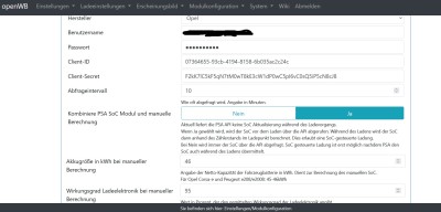

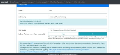

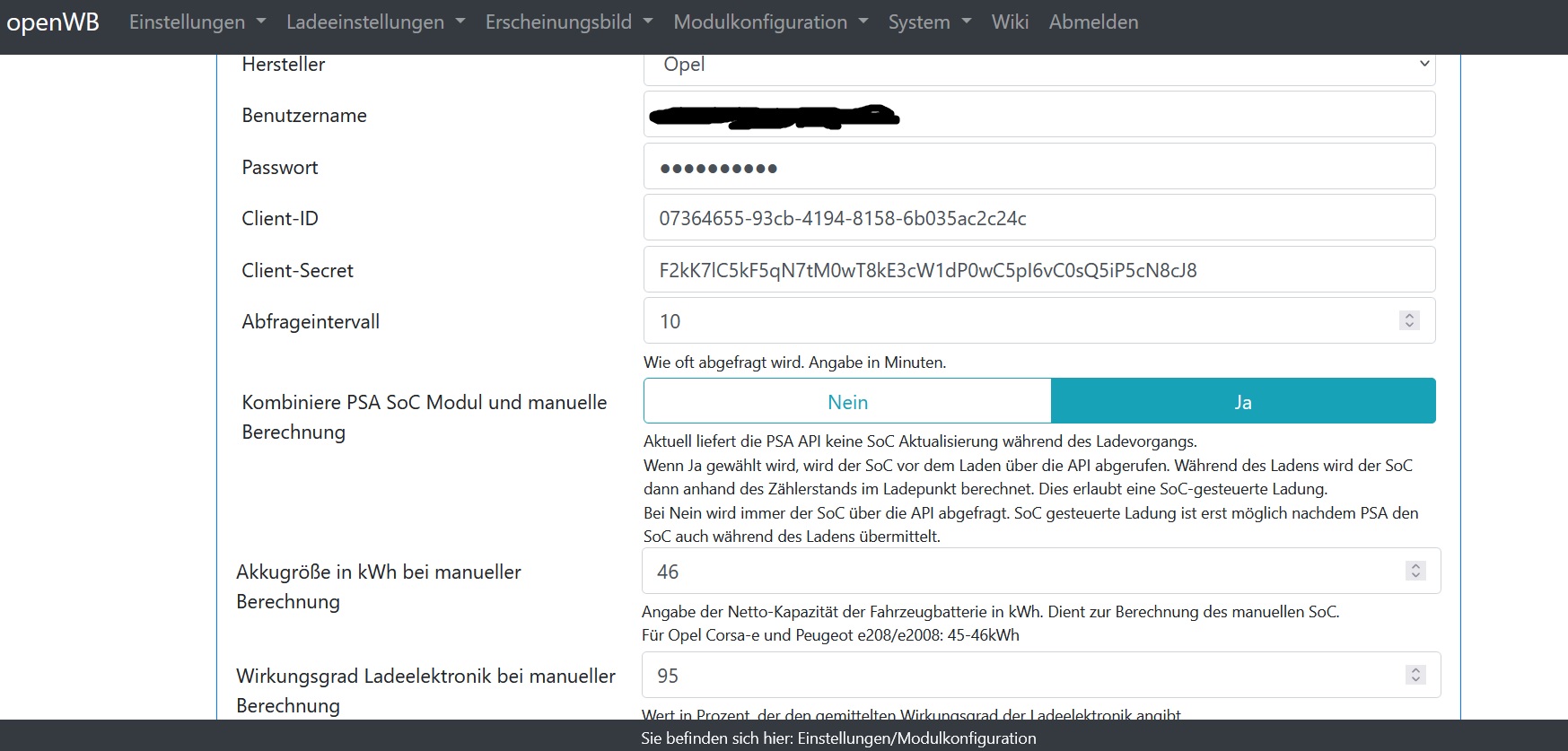

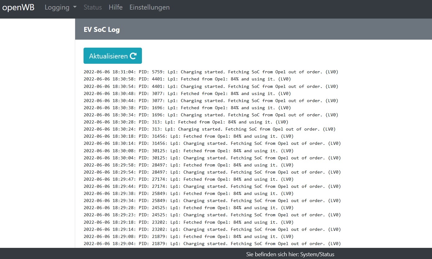

Leider funktioniert bei mir die Kombination PSA Modul und manueler Berechnung nicht. Während des Ladevorgangs wird der SoC nie verändert.
Muss ich etwas bei den Einstellungen verändern, oder an anderer Stelle noch was einstellen?
Habe mal Bilder von meinen Einstellungen angeügt.

Hmm, dass im Log alle 10 Sekunden "charging started" steht, sieht mir nach einem Bug aus... Dadurch kommt die manuelle Berechnung nie zum Zug.
