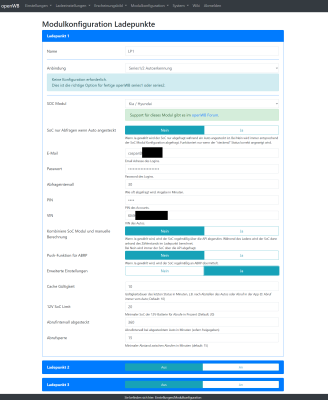

Wenn dort nichts kommt, bitte mal die Ladepunkt-Konfiguration hier als Screenshot posten, private Details vorher schwärzen.

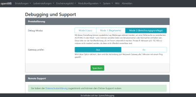

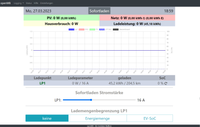

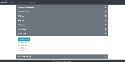

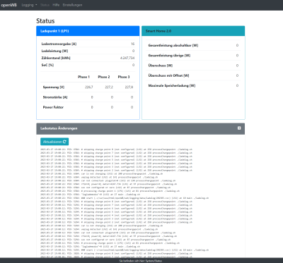

Debugging Einstellungen: Ladepunkt Einstellungen: Homepage der openWB (auf den Pfeil unten rechts geklickt, um den SoC neu anzufordern): Log vom SoC (hier kommt nur "Reboot"): Log vom Ladestatus (zur Kontrolle, der läuft): Ideen, oder Anmerkungen zu den Einstellungen? Vielen Dank!

Danke, ändert leider nichts am Ergebnis, SoC wird nicht angezeigt und Log kommt nichts an. Gibt es eine Idee wie ich überhaupt was ins Log bekomme? Dann würde ich ja möglicherweise Fehlermeldungen bekommen, die ich interpretieren könnte...
Re: Support: Kia
Debugstufe auf 2 stellen, Wallbox nochmal komplett neustarten( inkl. Strom weg) und wenn sich dann nichts tut Support-Ticket aufmachen
