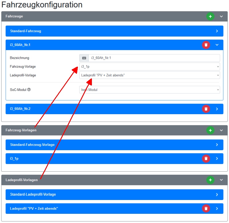

noch ein Hinweis aus user-Sicht:
Es gibt in v2.x viele Einstellungen und es wird für Neu- bzw. Umsteiger sicher eine Herausforderung. Die Strukturierung ist gut durchdacht, allerdings würde ich die grauen "Vorlage"-Felder etwas vom letztlich zum Einsatz kommenden Hauptfeld unterscheiden.
Z.B. könnte "Fahrzeug-Vorlagen" und "Ladeprofil-Vorlagen" in etwas hellerem Grau oder mit Kursivschrift abgegrenzt werden. Zum Schluss zählen die Einstellungen unter der Hauptgruppe "Fahrzeuge", wo die gewählten Vorlagen (Untergruppen) integriert sind.
Dieses Schema sollte auch bei den anderen Vorlagefeldern angewandt werden.
Das ist zwar optisches Feintuning, hilft aber ungemein, die komplexe Struktur schneller zu begreifen.

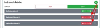

Hey,
mit Version 2022-09-19 15:25:17 +0200 [87eec61d] mag Zeitladen noch nicht (Start war auf 21:36 justiert).
Hier das Debug
Ein paar Klärungsfragen:
1. In 1.9 musste Nachtladen explizit bei jedem Modus aktiviert werden. In 2.0 entfällt dies durch Aktivieren des Schalters "Zeitladen"?
2. Die SoC- und Energiemengenbegrenzungsfeatures wie bei v1.9 wären für Zeitladen noch sehr wichtig. Sind diese noch geplant?
3. Die Anzeige von aktuell gültigem Datum + Uhrzeit - am besten auf der Hauptseite (notfalls Statusseite) - wäre super. Ups - ich sehe gerade - in der 1.9 haben wir es auf der HS drin.
