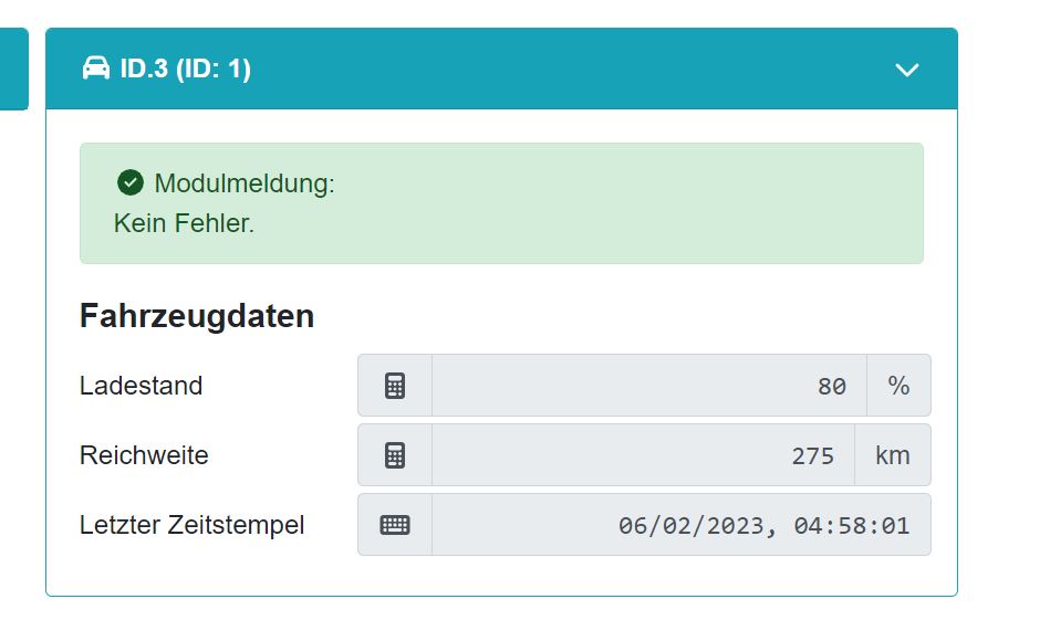

Guten Morgen ,
in der neusten Nightly der 2.0 vom 1.06
Aktualisiert sich anscheid der SOC nicht mehr .
Aber im Log zeigt er den Richtigen SOC an in dem Fall 42 % wie auch in der Connect ID App
Hier der Auszug aus dem Log
2023-06-01 18:10:41,370 - {modules.common.component_context:24} - {DEBUG:soc_ev1} - Update Komponente ['VWId']
2023-06-01 18:10:41,373 - {asyncio:59} - {DEBUG:soc_ev1} - Using selector: EpollSelector

Das zur Info

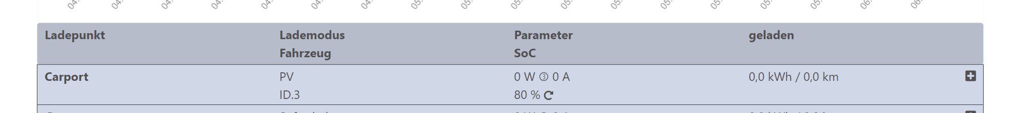

Hallo ,
Funktionieren tut das Modul auch aber es überträgt anscheinend den SOC nicht mehr auf die Hauptseite in den Ladepunkt wo das entsprechende
Auto Ausgewählt ist ....

Re: Feedback Beta 2
Hmm 2 mal auf Refresh gedrückt jetzt hat er es komischerweise übernommen

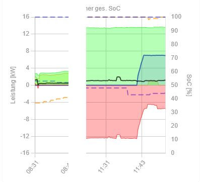

installiert ist "2023-06-01 11:55:04 +0200 [2f243568f]"
Vor dem Anstecken des ZOE haben wir über 20min schon > 12kW exportiert, sollte dann nicht direkt mit 3p gestartet werden? Oder ist das Absicht / gewollt?
Eines ist mir auch aufgefallen, wir hatten einmal den Corsa-e (kann nur 1p und ist auch so eingstellt, "Phasenumschaltung blockieren" ist auf "AN"), es wurde der ZOE angeschlossen und es wurde mit 3p geladen. Grundsätzlich kein Problem. Aber sollte nicht, auch wenn "Phasenumschaltung blockieren = AN" ist, vor dem Laden sicher gestellt werden, dass auch nur 1p kommt? Ich werden "Phasenumschaltung blockieren" nun auf "AUS" setzen.
Gruß,
Nasdero
Gruß,
Nasdero

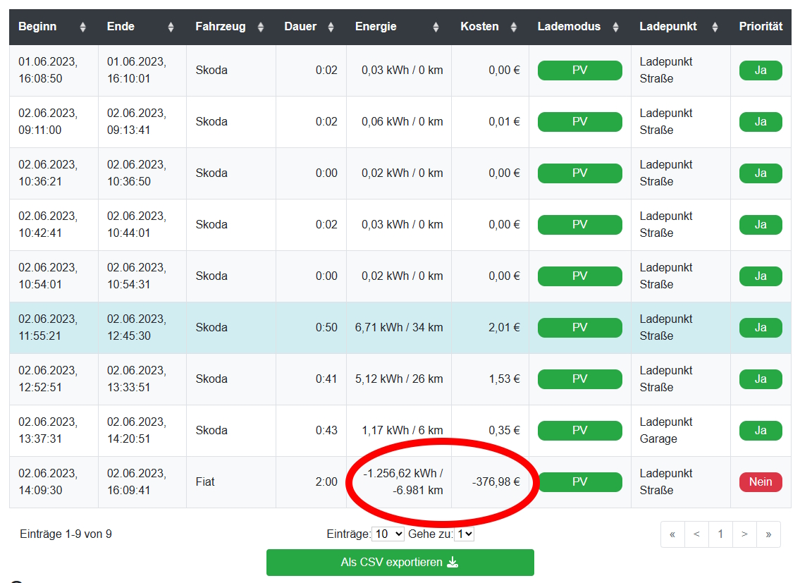

Ich habe heut zwei Autos geladen.
Zuerst den Skoda am Ladepunkt "Straße", danach umgesteckt auf den Ladepunkt "Garage", weil ich den ersten Ladepunkt für den Fiat benötigte. Das Balkendiagramm und die während des Ladens angezeigten Werte waren alle stimmig. Wie kann das kommen, dass in Ladeprotokoll jetzt so ein irrsinnig hoher negativer Wert auftaucht?

Ähnliches Problem gerade hier auch, SOC wird in VW ID App angezeigt, jedoch in Openwb nichtMeth hat geschrieben: Fr Jun 02, 2023 6:11 am Hallo ,
2023-06-02 19:19:15,298 - {modules.vehicles.vwid.api:98} - {ERROR:soc_ev2} - soc/range/soc_ts field missing exception: e='value'
File "/var/www/html/openWB/packages/modules/vehicles/vwid/api.py", line 91, in _fetch_soc
self.soc = int(self.data['charging']['batteryStatus']['value']['currentSOC_pct'])
KeyError: 'value'
2023-06-02 19:19:15,307 - {modules.vehicles.vwid.soc:36} - {ERROR:soc_ev2} - Result not stored: soc=0, range=0.0
2023-06-02 19:19:24,421 - {modules.vehicles.vwid.api:98} - {ERROR:soc_ev2} - soc/range/soc_ts field missing exception: e='value'
KeyError: 'value'
2023-06-02 19:19:24,426 - {modules.vehicles.vwid.soc:36} - {ERROR:soc_ev2} - Result not stored: soc=0, range=0.0
2023-06-02 19:26:43,061 - {modules.vehicles.vwid.api:98} - {ERROR:soc_ev2} - soc/range/soc_ts field missing exception: e='value'
KeyError: 'value'
2023-06-02 19:26:43,065 - {modules.vehicles.vwid.soc:36} - {ERROR:soc_ev2} - Result not stored: soc=0, range=0.0Edit: Kaum geschrieben geht es. Vielleicht hat der VW Server Schluckauf?

Wenn die Ladung gestartet wird, wird immer die Umschaltverzögerung abgewartet, bis die Umschaltung auf 3 Phasen erfolgt.Nasdero hat geschrieben: Fr Jun 02, 2023 10:02 am Hallo,
3p_start.txt
Gruß,
Nasdero
Bei Deinem zweiten Problem kann ich ohne Log leider nicht weiter helfen.
