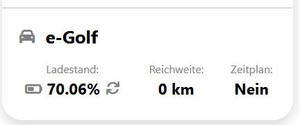

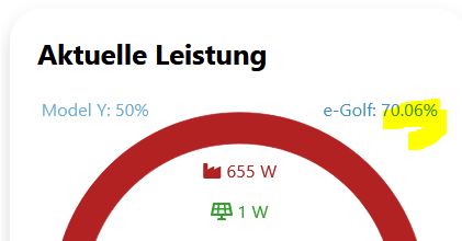

Kleiner Schöheitsfehler.
Bei manuellem SOC wird dieser nachher mit 2 Nachkommastellen angezeigt:

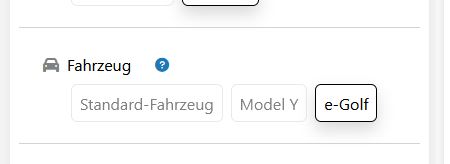

Aus meiner Sicht könnte man auch das Standard Fahrzeug ausblendbar machen:
Vielen Dank electron für das tolle theme!
