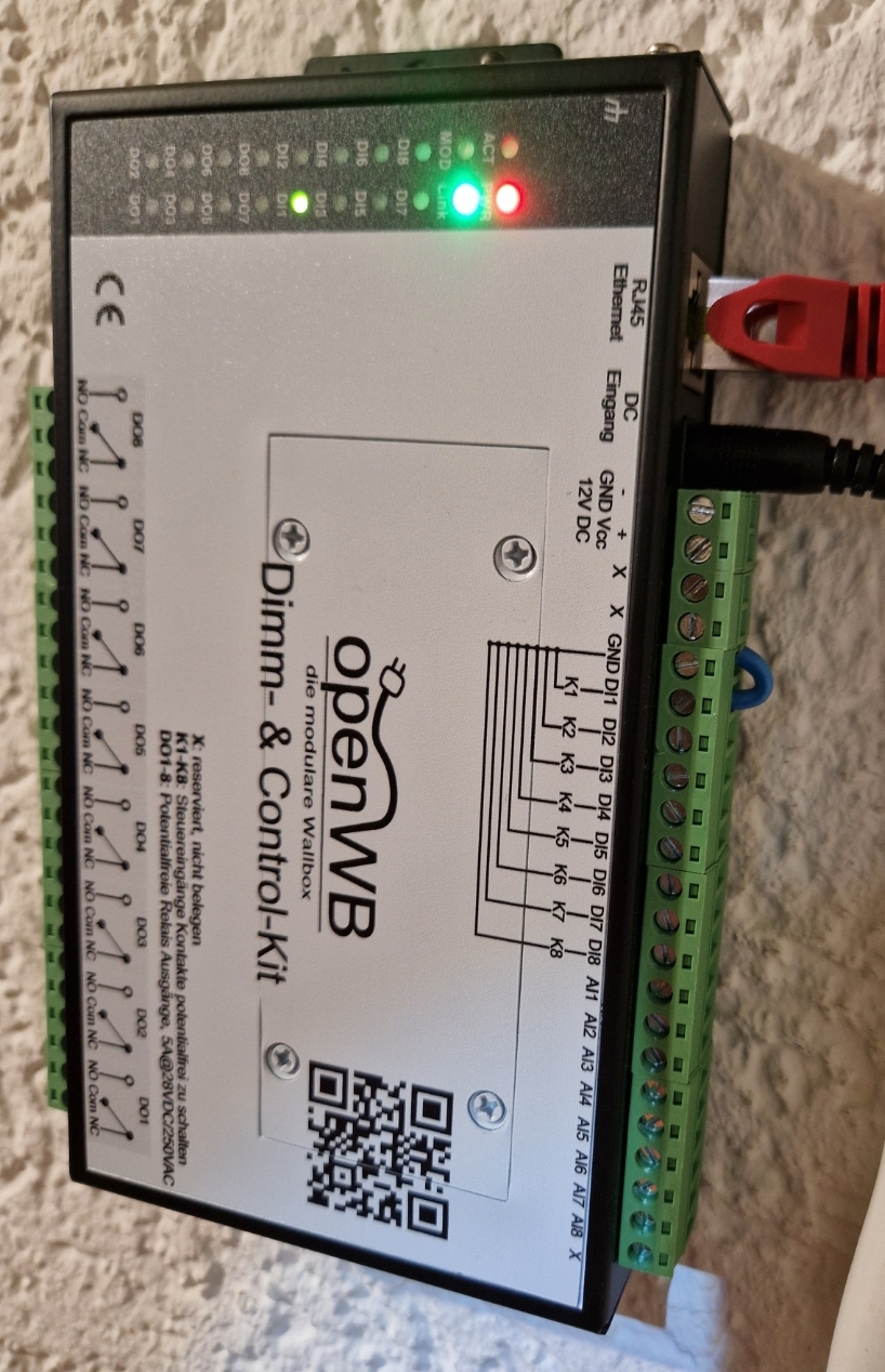

ChristophR hat geschrieben: Di Mai 14, 2024 5:26 pm GND muss gegen 1 bzw. 2 gebrückt werden, nicht 1 zu 2.
habe das D&C-Kit jetzt auch bei mir vorbereitend installiert. GND habe ich gegen 1 gebrückt:

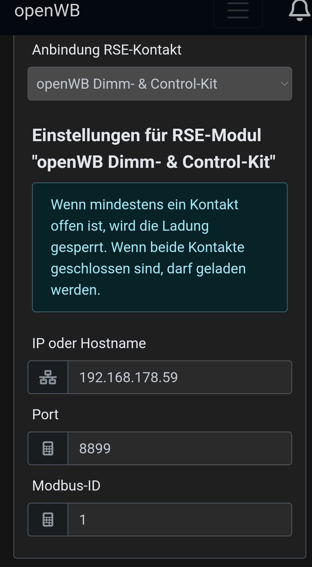

Folgende Einstellungen habe ich in der Standalone gemacht (sind modbus-ID und Port richtig?):

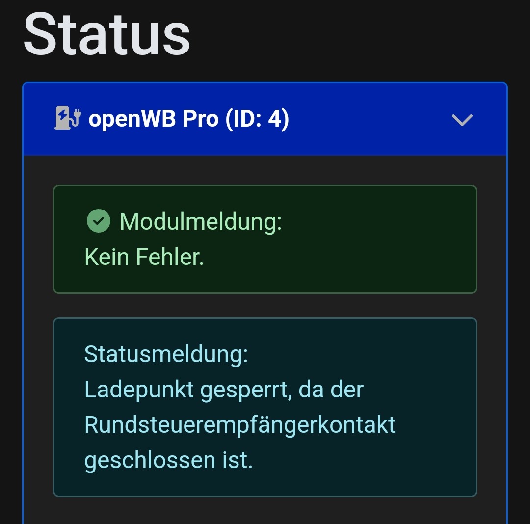

Jedoch bekomme ich diese Meldung:
Screenshot_20240602_180056_Samsung Internet.jpg (92.53 KiB) 774 mal betrachtet
Was mache ich falsch?

In der aktuellen Implementierung werden Kontakt 1 und 2 des Dimm-Kits ausgewertet. Wenn mindestens ein Kontakt offen ist, wird die Ladung gesperrt. Wenn beide Kontakte geschlossen sind, darf geladen werden.
Du musst gnd noch nach K2 Brücken.

Danke. Hat funktioniert. Der VNB kann kommen 😎.
Ich dachte bisher, der RSE würde dann mit zwei Drähten an das D&C-Kit angeschlossen. Müssen es dann also drei sein?

Heißt wenn der VNB nur eine vorsieht bleibt K2 einfach fix nachGND gebrückt oder es gibt dann ohnehin eine andere Auswahlmöglichkeit in der openWB Software dazu.
Beiträge: 8801
Has thanked: 188 times
Been thanked: 217 times
Re: Steuerbare Verbrauchseinrichtung §14 EnWG
Wenn der VNB nur 1 Kanal nutzt, dann die Brücke Gnd/K1 entfernen und den VNB-RSE dort anschließen.
Gnd/K2 bleibt gebrückt. Der ist Reserve, falls der VNB in Stufen dimmen möchte.

Danke euch. Noch zwei Verständnisfragen.
Was hat es mit der Modbus-ID auf sich? (Also wonach richtet sich, was dort eingetragen werden muss?)

Das Dimmkit und die openWB kommunizieren per modbus/tcp. Ich würde bei der Voreinstellung bleiben, die funktioniert ja. Wenn deine Wärmepumpe per modbus/tcp gedimmt wird, muss das einer programmieren. Das Dimmkit fragt nur Schalter ab bzw. schaltet irgendwann mal selbst, wenn das mal programmiert ist. Wenn deine Wärmepumpe neben dem SG-Ready noch über einen Dimmeingang verfügt, wäre das die Variante, wie sie mit dem Dimmkit gedimmt wird. Aber die Schaltung der Ausgänge des Dimmkits ist halt noch nicht programmiert, nur die ersten beiden Eingänge funktionieren.
