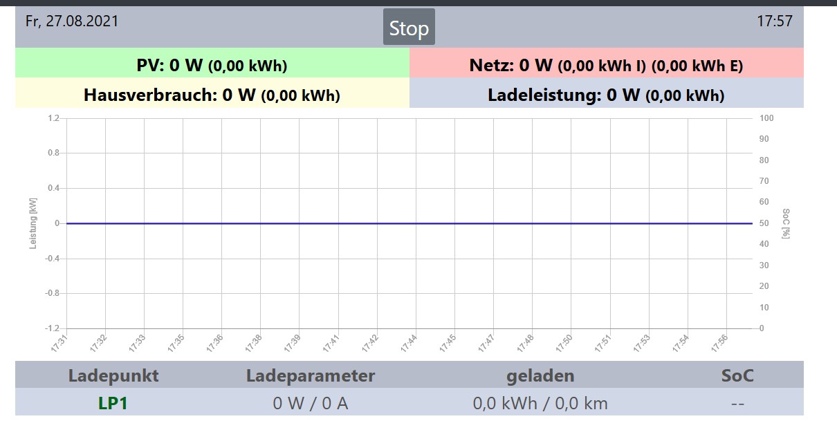

Beitrag von Floki »
Nein - EVU ja auch nicht

Re: Frage zum EVU
Floki hat geschrieben: Fr Aug 27, 2021 3:59 pm Nein - EVU ja auch nicht
Ok, wenn Du in den Modulen EVU- und PV- Kit ausgewählt hast, gibt es wohl ein Problem mit den Adapter.
Bitte unter Einstellungen/System/Support einen Fehlerbericht mit kurzer Beschreibung (auch Link von hier) an openWB senden, Debug- Daten werden automatisch erzeugt und mitgesendet.
Gib mal demnächst Info, ob es i.O.- gekommen ist.
