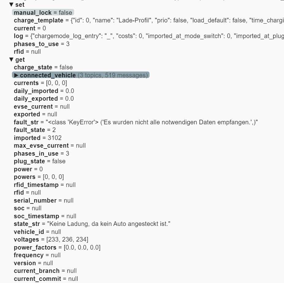

Vor einigen Wochen habe ich bereits die 2.1.8 Alpha ausprobiert und hatte mit der Version eine Fehlermeldung bei meinem MQTT Ladepunkt. Danach bin ich wieder auf die 2.1.7 zurückgekehrt und es hat alles problemlos funktioniert.
Heute habe ich die 2.1.8 Beta 2 installiert und habe wieder die gleiche Fehlermeldung:
Modulmeldung: <class 'KeyError'> ('Es wurden nicht alle notwendigen Daten empfangen.',)
Frage: Sind bei der Version 2.1.8 weitere notwendige Topics hinzugekommen?

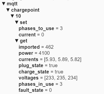

Bild 1: So sieht es im MQTT-Explorer unter openWB/chargepoint/10/ aus (mit Fehlermeldung)
Bild 2: und unter openWB/mqtt/chargepoint/10/ so

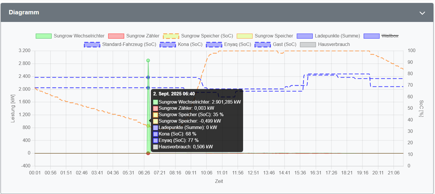

nachdem die 2.1.7 keinerlei Peaks in der Auswertung mehr hatte, gibt es jetzt in der 2.1.8 Beta 2 wieder einen (den ersten) Ausrutscher heute gegen 6:40 Uhr:
202509.json: https://paste.openwb.de/kKEUzzy0h1Sx1KV
20250902.json: https://paste.openwb.de/sjZbvzJ5gVJ2Vy0
Ein Log gibt es leider nicht, da ich es eben erst bemerkt habe
Gibt es ein Chance, das Remote zu korrigieren?

Ich habe eben noch einen Fix dazu gemergt, bitte nochmal ein Update im Master machen.Yabba hat geschrieben: Di Sep 02, 2025 8:48 pm Hallo,
Ein Log gibt es leider nicht, da ich es eben erst bemerkt habe![]()
