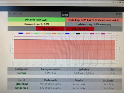

Hier ein Bild .
Es ist nur das EVU Modul KSEM zusätzlich zu dem PV2 Lovato an EVU KIt Konfiguriert .
Gleiches Ergebnis
Hier ein Bild .

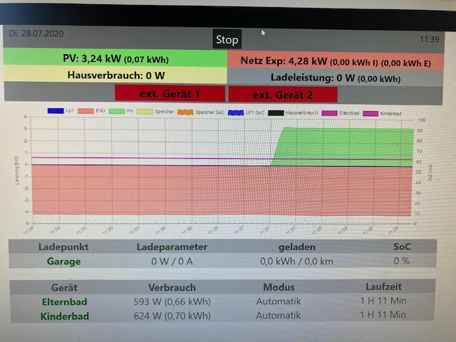

Re: PV Kit, wie einbinden?
Es ist schon sehr komisch .
Jetzt habe ich auf das PV KIt V2 gestellt .
Und siehe da jetzt zeigt er einen wert an der ca stimmt
Aber sich nicht mehr verändert.....
Aber eucher Agent sagte mir ist soll das nicht einstellen ...
Ich solls auf Lovato an EVU Kit stellen !? Ich habs jetzt wieder zurück gestellt auf Lovato an EVU und
jetzte zeigts wieder 0 an...
Hallo Herr OpenWB
wie durch ein Wunder Zählt er jetzt die PV Leistung aber .
Wenn die Batterie geladen oder entladen wird aut es Ihm die Werte durcheinader .
Wird hier zumal die DC Leistung oder die AC Ausgangsleistung angezeigt ?
Ich denke mal die AC Ausgangsleistung .
