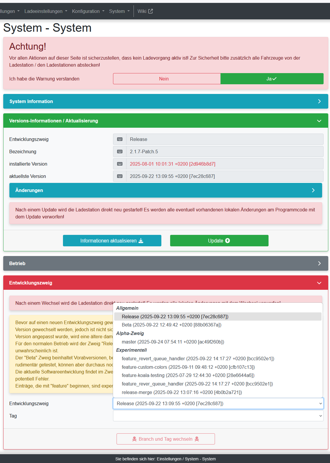

wäre es nicht ein "Einfaches" zwei Varianten eine "OK" Buttons zu implementieren, a la "Sofort temp aktivieren" "bzw. "Dauerhaft aktiv nach dem nächsten Anstecken"?
Und ein mehr genereller Kommentar zu dem Update Prozess: (Ich meine) früher wären die Namen der verfügbaren Versionen "sprechender" gewesen?
Da ich mir durch das Lesen im Forum durchaus über die Warnung durch ein vorschnelles Update von 2.1.7 evt. auf .8er Beta-Release bewusst war, war es aber immer schwer zu erkennen, ob ein aktuell angebotenes Update denn nun auf .8 führt, oder doch wieder "nur ein harmloser" Patch der .7er Version. Auch jetzt kann ich nicht gleich erkenn, ob das angebotene Release 2.1.8 ist, oder doch wieder nur zb. ein 2.1.7p6!?!
(siehe Anhang, inzwischen weiß ich das ich mir 2.1.8 bzw. 2.1.8p1 "einfangen" würde)
[1] Ich betreibe die openWB2 2.0 seit geraumer Zeit auf einem ausrangierten Raspberry Pi 3 Model B Rev 1.2, allein ohne eine WB, weil ich das http://openwb2/openWB/web/themes/standard_legacy/ angezeigte rollenden MRTG-alike Graphen der Daten unserer SMA PV mit BYD Speicher auf einem ausrangiertem FireTV Tablet im Kiosk-Modus den Anwesenden zur "Mahnung" präsentiere. (Finde ich halt praktischer als die SMA App bzw. das SunnyPortal bzw. ennexOS.
