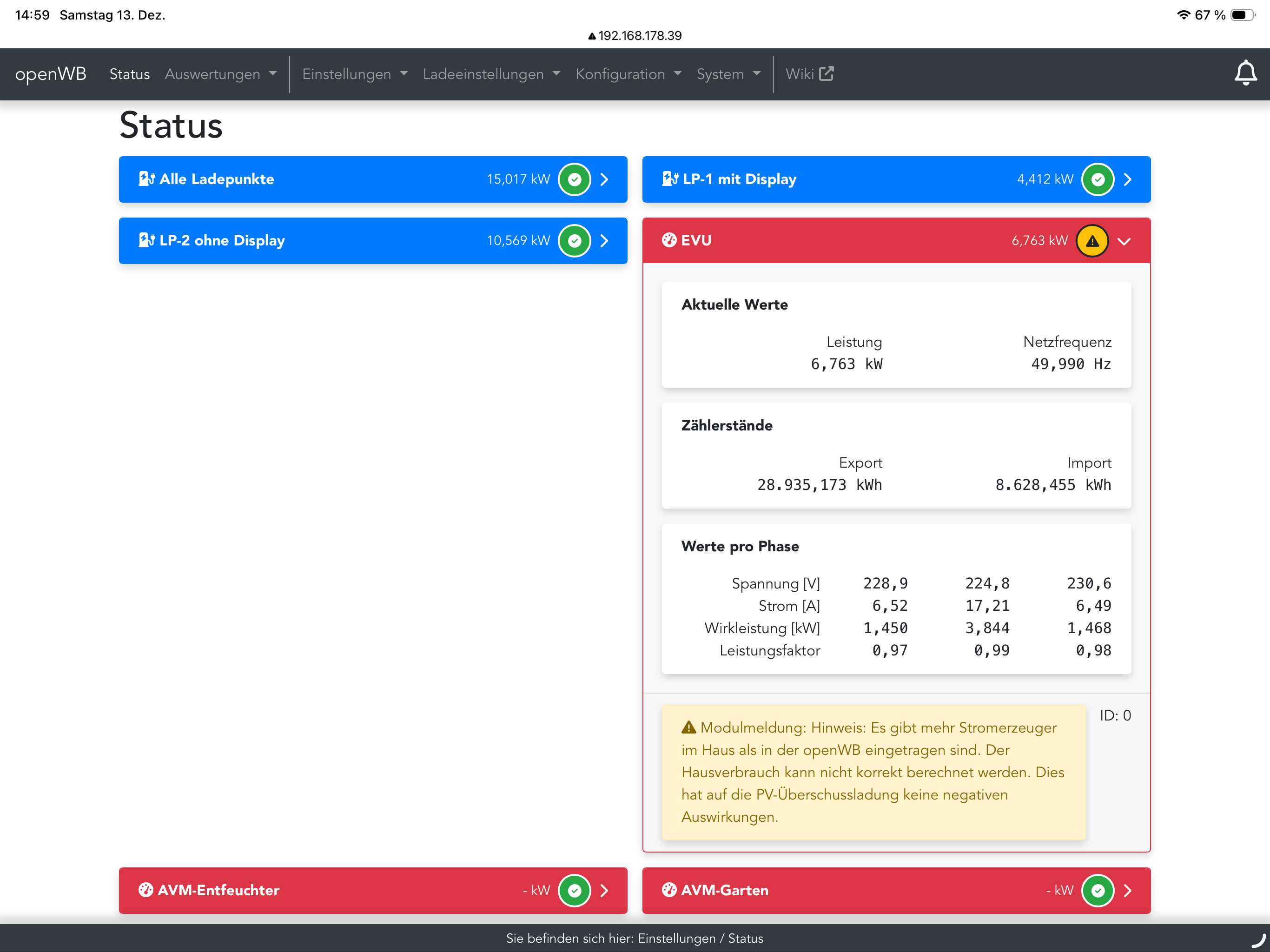

Laut deinem Log kommt die Fehlermeldung
'Hinweis: Es gibt mehr Stromerzeuger im Haus als in der openWB eingetragen sind. Der Hausverbrauch kann nicht korrekt berechnet werden. Dies hat auf die PV-Überschussladung keine negativen Auswirkungen.', power=-22.0, serial_number=None), set=Set(e"

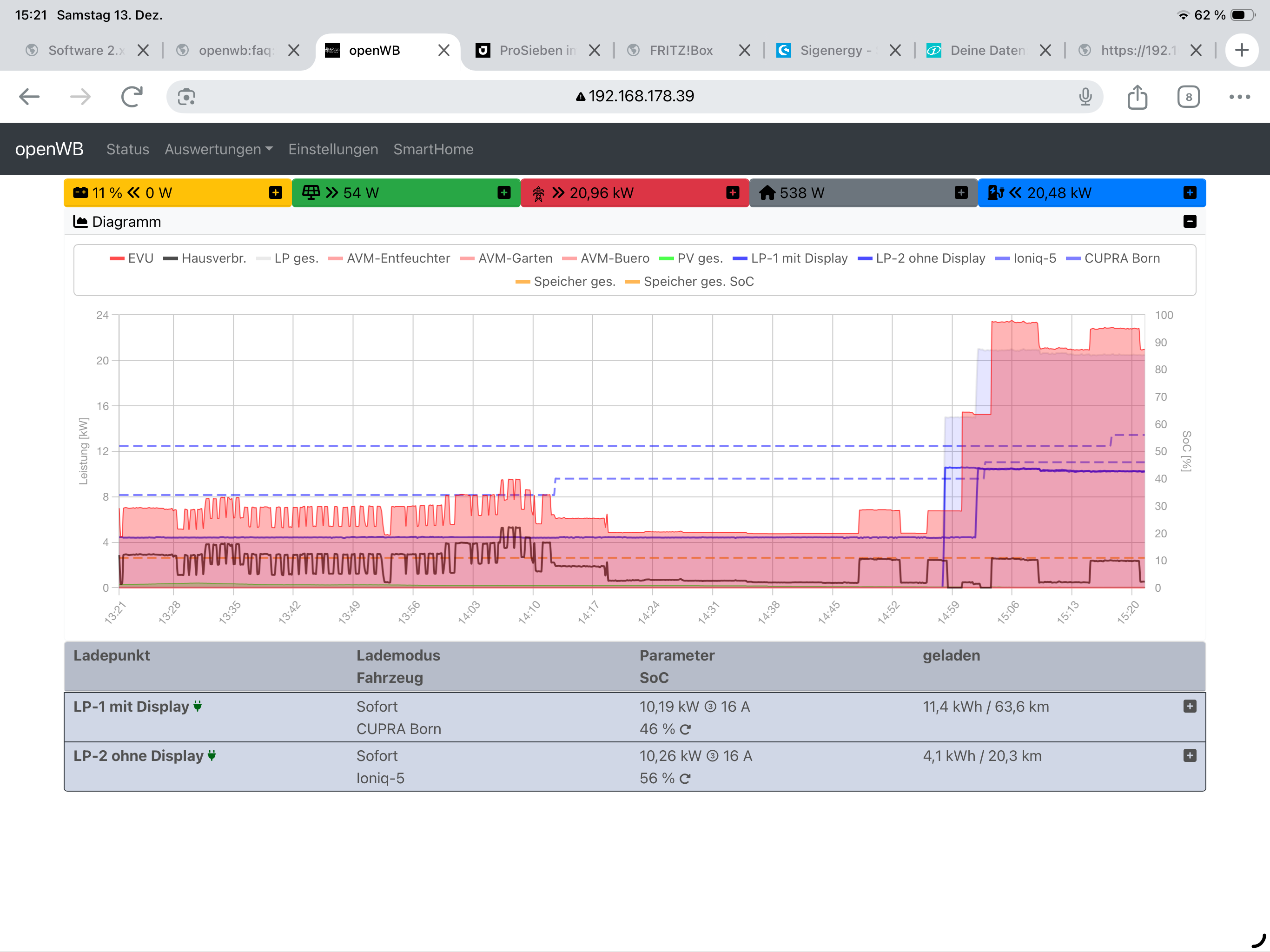

Falls es für die Fehleranalyse hilfreich ist, folgender Hinweis: Ich hatte vor ein paar Tagen das gleiche Problem, an einem Tag, seitdem konnte ich es nicht mehr beobachten. Eingesetzte Version war: 2.1.8-Patch.4. Und ich hatte an besagtem Tag bei LP1 (Master) folgendes Bauteil getauscht:
Simple EVSE DIN mit RS485 Modbus.
Um ca. 14.58 Uhr ist es auch in der Grafik gut zu erkennen.
Log habe ich leider nicht mehr.
Hans

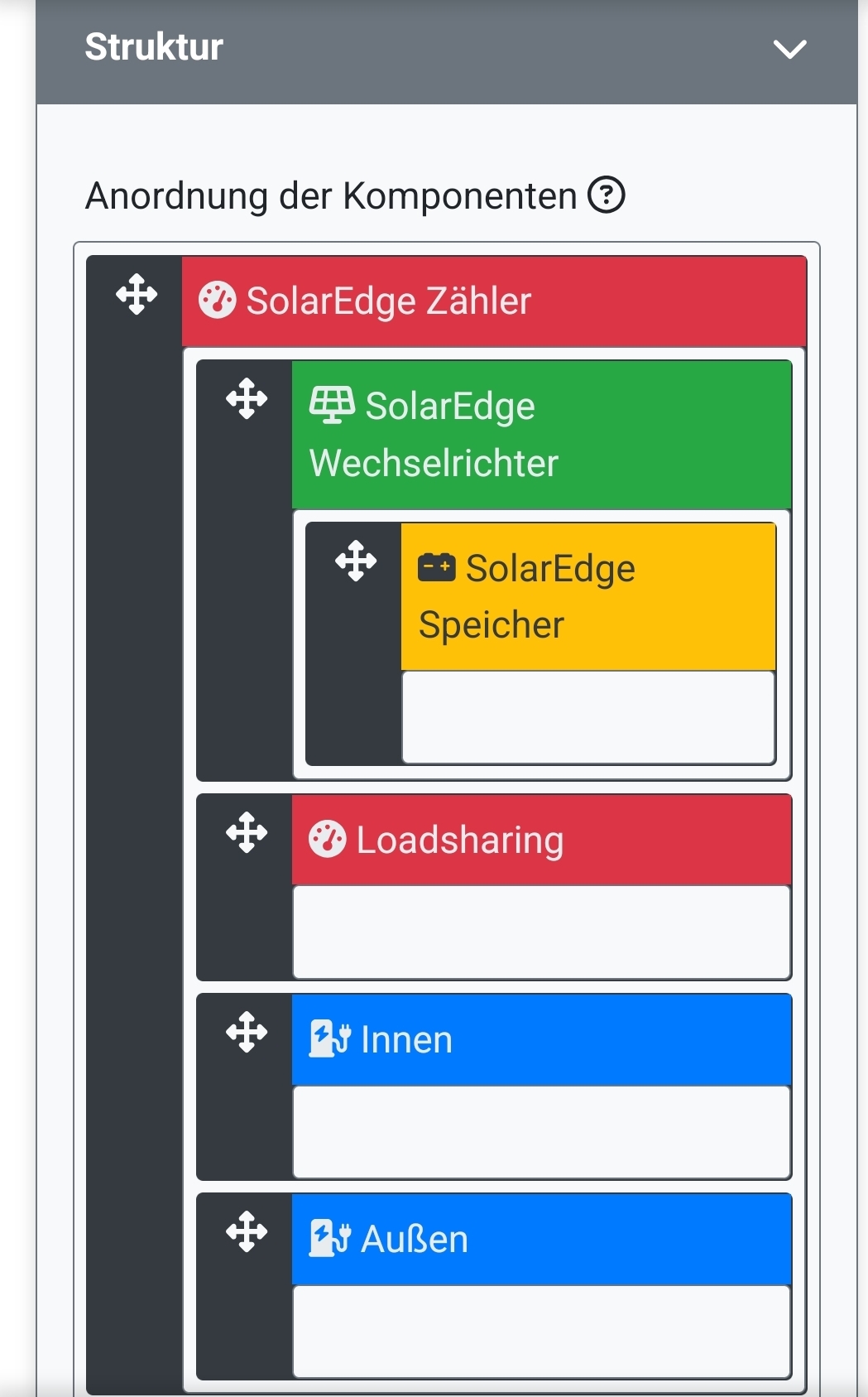

Also die 2 blauen WB müssten sicher UNTER dem roten loadsharing platziert werden, wenn dieser als gemeinsamer Begrenzer arbeiten soll.

Also so? (ist ja auch logischer ;-))
Es scheint wirklich daran gelegen zu haben :D :D :D
Nur komisch, dass es mit 2.1.8 und auch vorher zu keiner Fehlermeldung gekommen ist.
Ich warte noch mal die Sonne ab und melde mich später.
Erstmal vielen Dank :-)

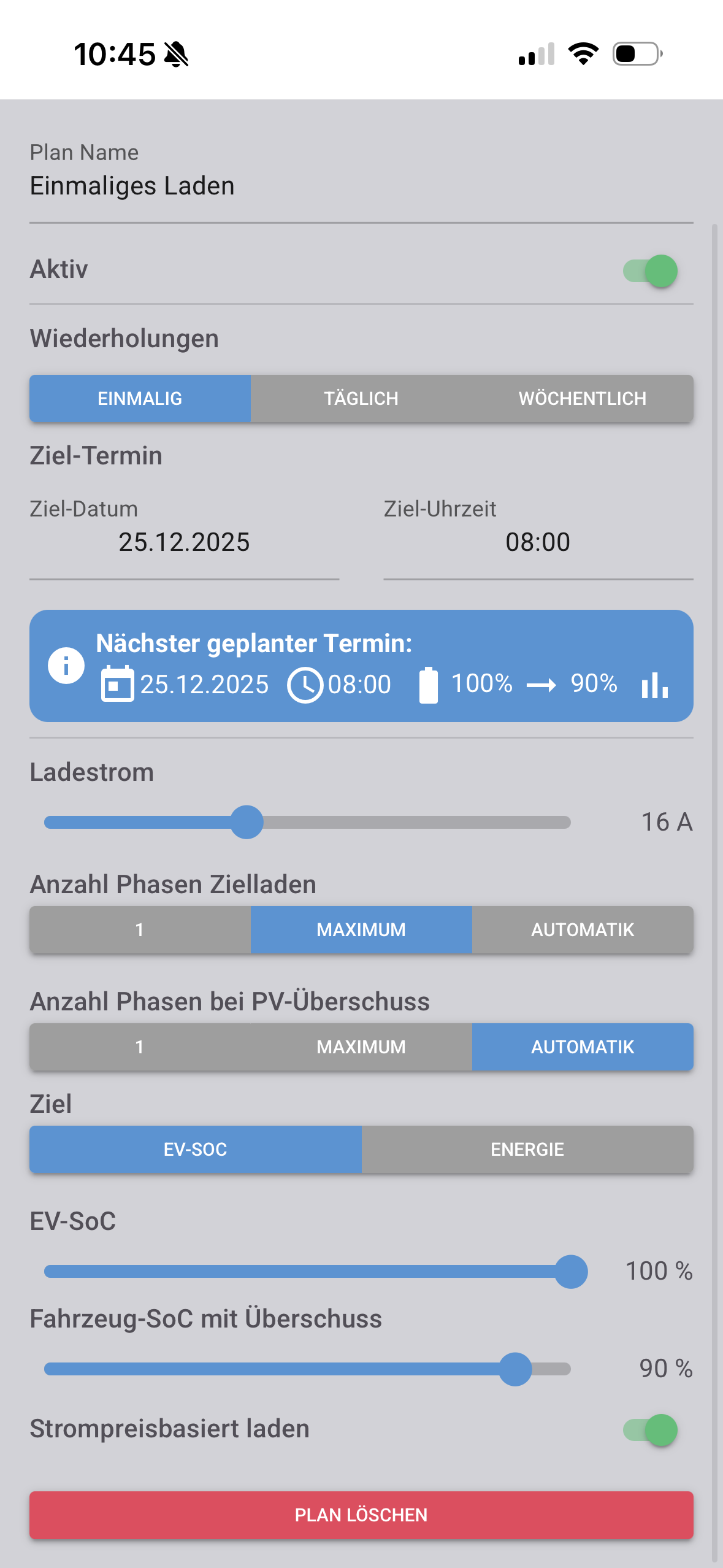

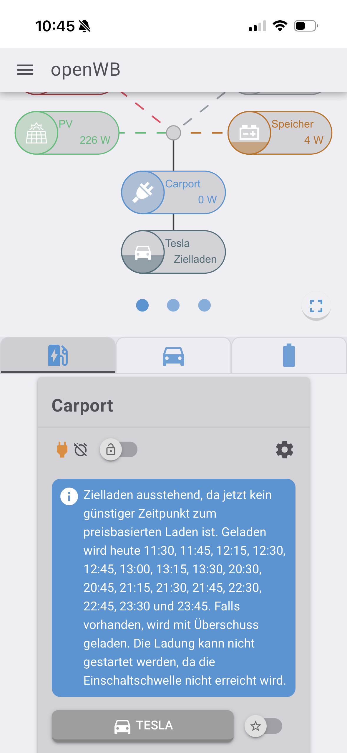

Mir ist beim Zielladen mit preisbasiertem Laden etwas aufgefallen: Wenn ich das Auto früh/vormittags anstecke und ein Ziel für den nächsten Morgen setze, plant die openWB direkt das Laden anhand der Preise, die sie bis 0 Uhr kennt. Da die neuen Preise aber erst um 13 Uhr kommen und die Nacht meist günstiger ist, lädt er in dem Fall unnötig vor 13 Uhr. Eigentlich könnte er in so einem Szenario einfach bis zur Preisaktualisierung warten und dann entscheiden. Aktuell heißt das für mich, daran denken den Plan erst nach 13 Uhr zu aktivieren – sonst lädt er zu früh. Ist es sinnvoll hier eine entsprechende Logik zu hinterlegen oder eine Option hinzuzufügen die den Plan erst zu einem bestimmten Zeitpunkt aktiviert?

kai9555 hat geschrieben: Mi Dez 24, 2025 9:59 am Da die neuen Preise aber erst um 13 Uhr kommen und die Nacht meist günstiger ist
Genau da liegt das Problem. Manchmal ist die Nacht nicht günstiger...
