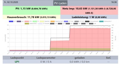

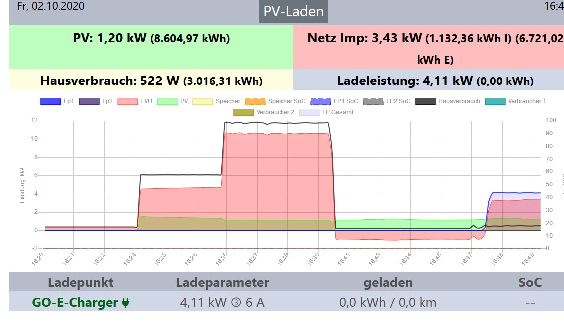

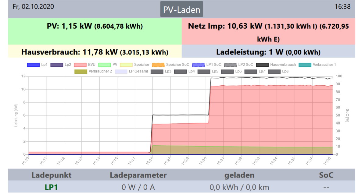

Re: go-e charger mit open WB Standalone
einschalten bei watt pro phase glaube ich heißt die Einstellung !
meine PV erzeugt aktuell 3000W und trotz einstellung PV laden zieht mein Go-e derzeit 4.2kW ! wieso ist das so ? wo liegt der Fehler ?
Was ist als Abschaltschwelle definiert?h1dr1 hat geschrieben: Sa Okt 03, 2020 1:49 pmeinschalten bei watt pro phase glaube ich heißt die Einstellung !
Die 4.2kW sind dir klar hinsichtlich Höhe?
