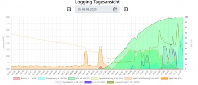

Folgende Beobachtung habe ich nun gemacht, so war es gestern eigentlich auch schon: Vormittags schaltet die Zoe regelmäßig die Ladung an, zieht auch teilweise wieder am Speicher, obwohl ich hier 100% eingestellt habe. Jetzt, wo eigentlich mehr Überschuss da wäre, schaltet sie nicht mehr ein. Jemand eine Idee?

Soweit für mich erkennbar, wird LP1 einzig nach Überschuss gesteuert. Da der Hausverbrauch zu hoch ist (und der Überschuss wohl kleiner als min. A für LP1 ist), stoppt die EV-Ladung.
Die Ladung startet ev. deshalb nicht mehr, weil das EV nicht laden will (W Angaben unter Ladeparameter). Wie sehen die Ladeparameter in A aus, also die Freigabe der Wallbox?

Es sind 8A Mindeststrom eingestellt, bei 6A startet die Zoe nicht.
Was ich nicht verstehe ist, warum die Zoe vormittags bei weniger zur Verfügung stehendem Überschuss (schwankend 2KW und weniger) startet und nun am Nachmittag wo dauerhaft 4-6 KW Überschuss da sind nicht.

Heisst das, dass der openWB CC die Ladung (mit mind 8A) freigibt, die Zoe aber nicht zu laden beginnt? Dann wäre es klar kein openWB-Problem.
Ich gehe davon aus, dass der openWB CC die Ladung freigibt, die Wallbox das CP-Signal freischaltet und die Zoe selbst keinen Fehler anzeigt. Da die Ladung bei schlafender Zoe aber nicht immer startet, wenn das CP-Signal angelegt wird, muss sie via Renault-Server geweckt werden. Letzteres scheint genauso wie die SOC-Abfrage nicht zuverlässig zu funktionieren. Dies könnte erlären, weshalb die Ladung nicht erneut startet. Ganz einfach zu testen: Zoe durch öffenen der Türen wecken und beobachten, ob die Ladung dann startet.

Hab gerade keinen Zugriff auf den Schlüssel, habe aber mal den LP1 kurz deaktiviert und dann wieder aktiviert und nun ist die Ladung wieder angelaufen.

ok, aber was könnte es sein. Bin gerade mal noch die An- und Abschaltschwellen durchgegangen:
An bei 500W und mit 10s Verzögerung
Aus bei 5W und 20s Verzögerung

Mir sind die Effekte der Einstellungen zum Speicher nicht bekannt.
Ohne Berücksichtigung des Speichers gilt: Wenn die Zoe mind. 8A (ca. 1.9 kW) braucht, muss die Einsachaltschwelle höher als 1.9kW liegen.
Weiter sind 20s und 10s doch sehr kurz. Wenn die Parameter (des Speichers oder EVU) via IP-Netz in viel kürzeren Abständen kommen, denke ich das die eine oder andere Komponente im Netz überlastet sein könnte. Ich würde mich mit weniger "aggressiven" Werten herantasten.
