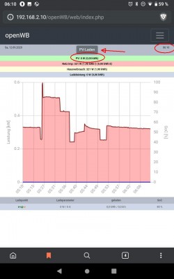

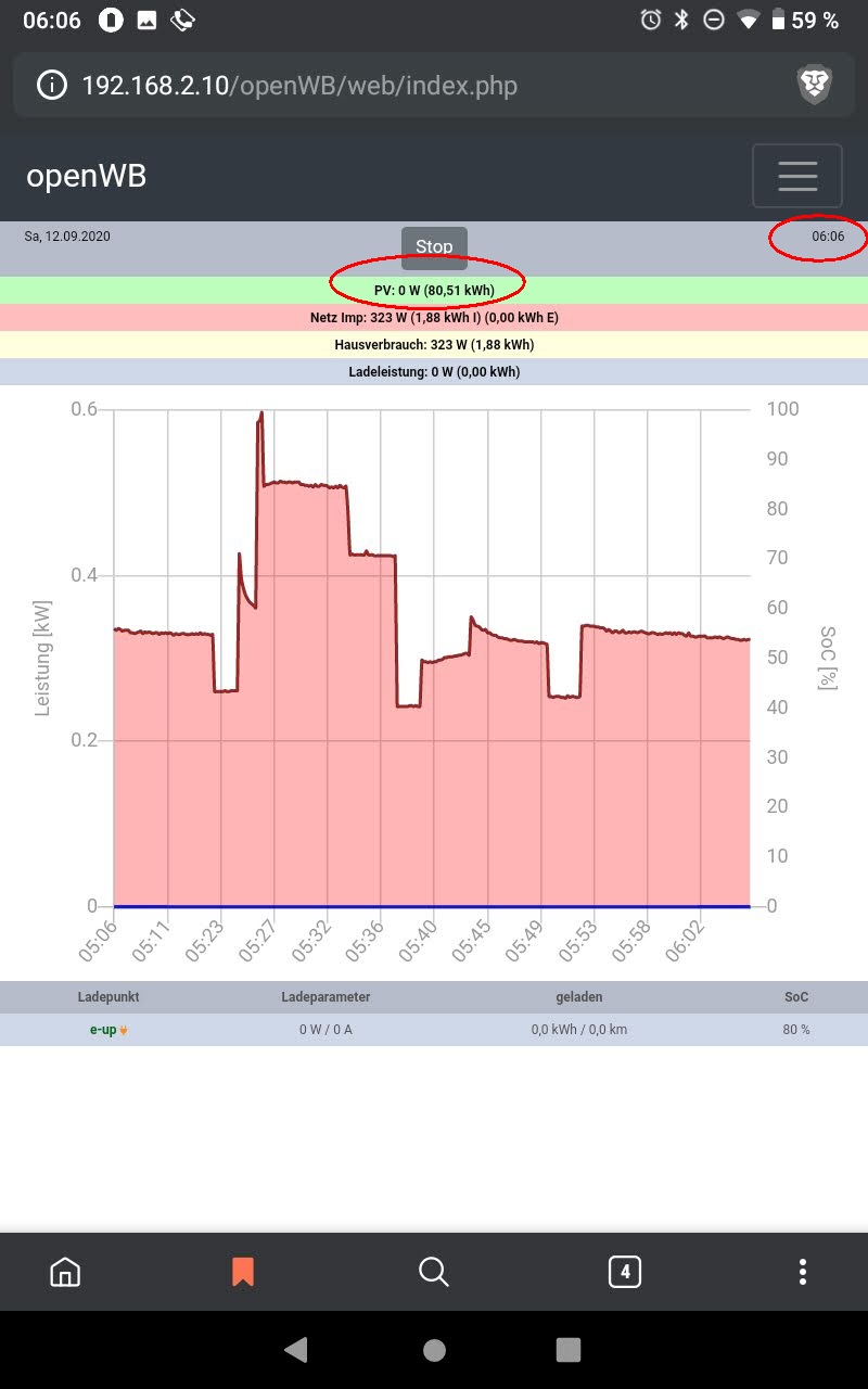

So, ist deterministisch. Und ich habs mit meinem Nachttischtablet fast live erlebt. Was auffällt, die Tageswerte PV vom Vortag sind wieder stehen geblieben. Das hatte ich schon mal beobachtet. 4 Minuten später waren der Wert dann bei 0 und der Lademodus hatte gewechselt. Die Seiten wurden jedesmal neu angefordert, also mit Seitenladebalken neu aufgebaut.
4 Minuten Später
Mttq Log unauffällig
Ich habs dann mal ne Zeit so gelassen und dann wieder auf STOP gestellt. Dafür sehe ich dann die Einträge im Log:

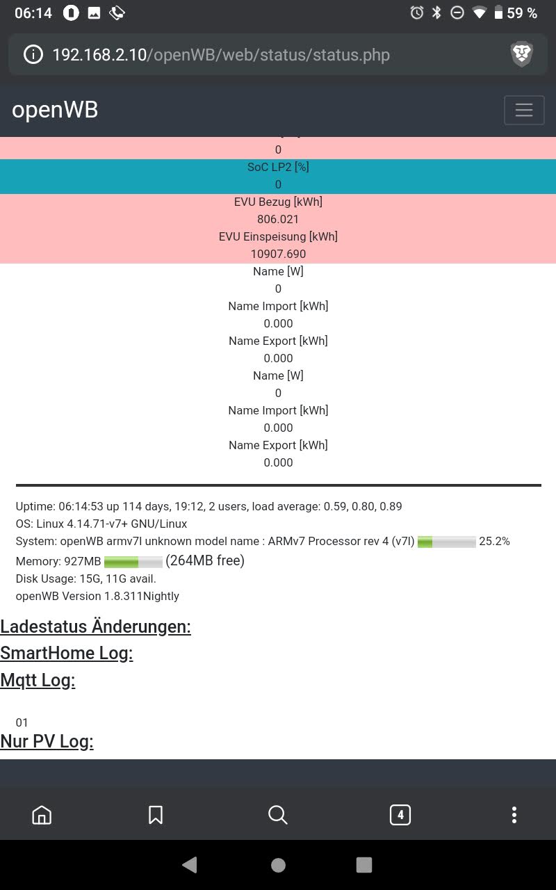

Ist der Lademodus nach Start der openWB (in den Einstellungen unter Verschiedenes) auch auf PV gesetzt? Was sagt Deine Uptime im Status? Gab es zu der Zeit diese Nacht vielleicht eine Trennung der Internetleitung?
cpm
Beiträge: 144
Registriert: Fr Jan 10, 2020 10:29 am
Re: Wechselt autom. von PV auf SofortLaden
Beitrag von cpm »
LutzB hat geschrieben: Sa Sep 12, 2020 8:16 am Ist der Lademodus nach Start der openWB (in den Einstellungen unter Verschiedenes) auch auf PV gesetzt? Was sagt Deine Uptime im Status? Gab es zu der Zeit diese Nacht vielleicht eine Trennung der Internetleitung?
1.) Ja. Einstellung nach boot ist PV-Laden.
2.) Uptime siehst Du im dritten Bild. Jetzt: Uptime: 10:20:48 up 114 days, 23:18, 2 users, load average: 0.50, 0.75, 0.96
3.) und ja, die neue IP habe ich um 06:07 Uhr erhalten!
