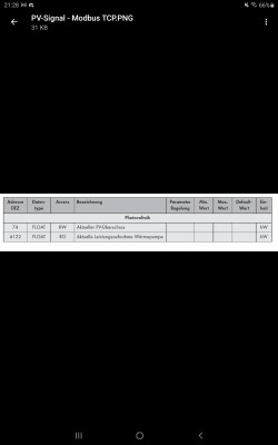

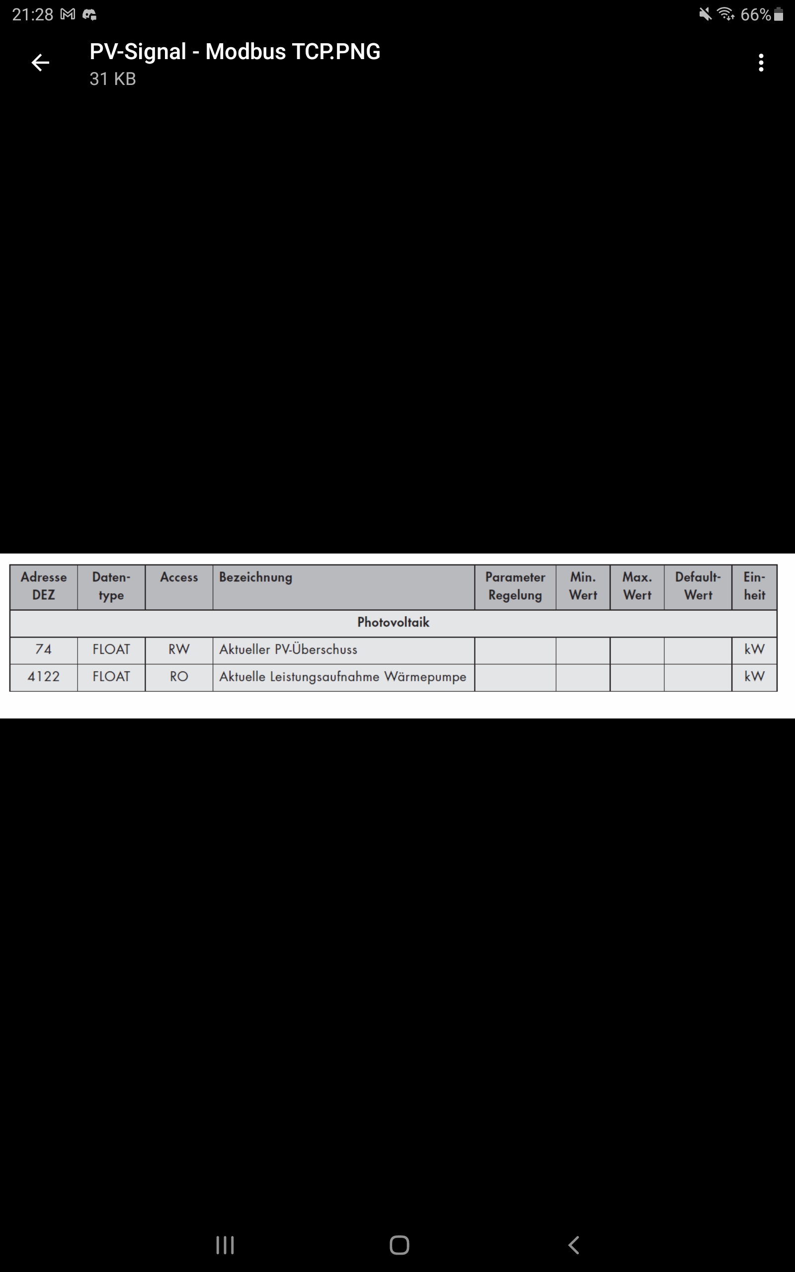

Eisenharry hat geschrieben: Fr Apr 09, 2021 5:57 pm Hallo zusammen,
Ich habe die Funktion heute mit dem Navigator 1.7 (N1.7MLn28) ausprobiert. In dieser Version ist auch im alten Navigator Modbus TCP unterstützt und soweit ich sehen konnte werden die gleichen Register verwendet. Leider schlug das lesen von Register 4122 fehl. Dieses lässt sich im Navigator 1.7 nicht mit der Methode read_input_register lesen. Stattdessen funktioniert read_holding_register.
Mit dieser Anpassung scheint nun bei die Übermittlung des PV Überschusses zu funktionieren.
Sobald meine Kaskade richtig angeschlossen ist werde ich noch ausgiebig testen.
Hallo Eisenharry,
Was hat denn dein Test ergeben?
Wir haben eine IDM WP mit Navigator 1.7 ;-)
Funktioniert bei dir die „Überschussmodulierung“?

Ich habe heute auch Antwort vom IDM Produktsupport erhalten.
Ich habe dort die komplette Modbus TCP Schnittstellenbeschreibung für den IDM Navigator 1.7 und eine Beschreibung dazu erhalten, hat jemand Interesse daran? um ggf. auch die Nav 1.0 und 1.7 in OpenWB einzuimplementieren?
Ich kann gerade noch nicht ausprobieren, ob OpenWB mit der WP und dem WR via Raspberry redet, weil der Wechselrichter noch fehlt =)

Hallo Woodyy
Danke für die Unterlagen, für den Navigator 2.0 braucht es den read_input_register Befehl, für Navigator 1.7 und tiefer brauchen wir read_holding_register. Die Adressen sind gleich.
Ich muss noch einen Parameter einbauen.

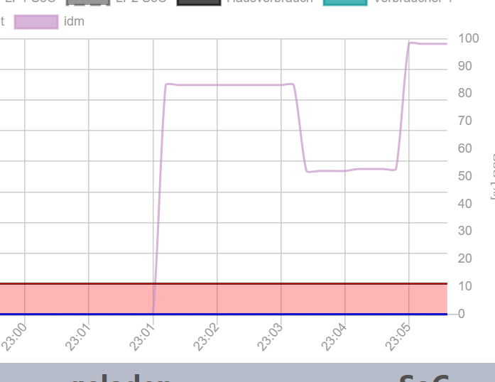

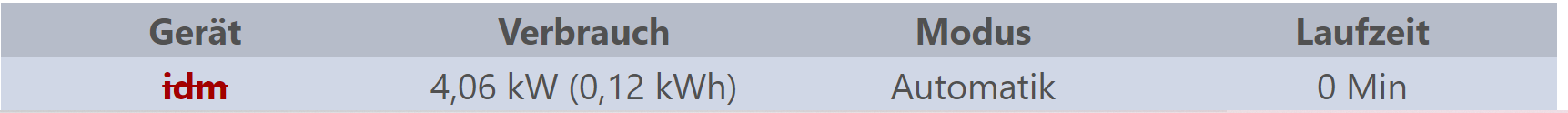

Guten Abend,
danke fürs implementieren vom Navigator 1.7,
ich habe gerade die Nightly geladen, und die WP angebunden, und dann ein Warmwasserprogramm gestartet.
Es scheint zu funktionieren.
bild 1
bild 1
bild  2
bild 2
logsmarthome2.txt
logsmarthome2
(94.88 KiB) 233-mal heruntergeladen
zu den Logfiles kann ich allerdings noch nix sagen, ob das so korrekt funktioniert oder nicht.
