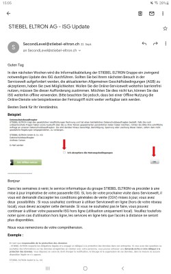

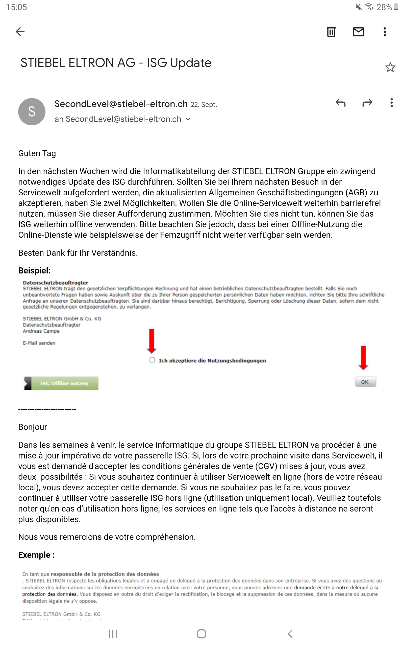

Stiebel hat mein isg web remote upgedatet (habe einen Servicevertrag wegen der verlängerten Garantieperiode). Siehe Anhang.

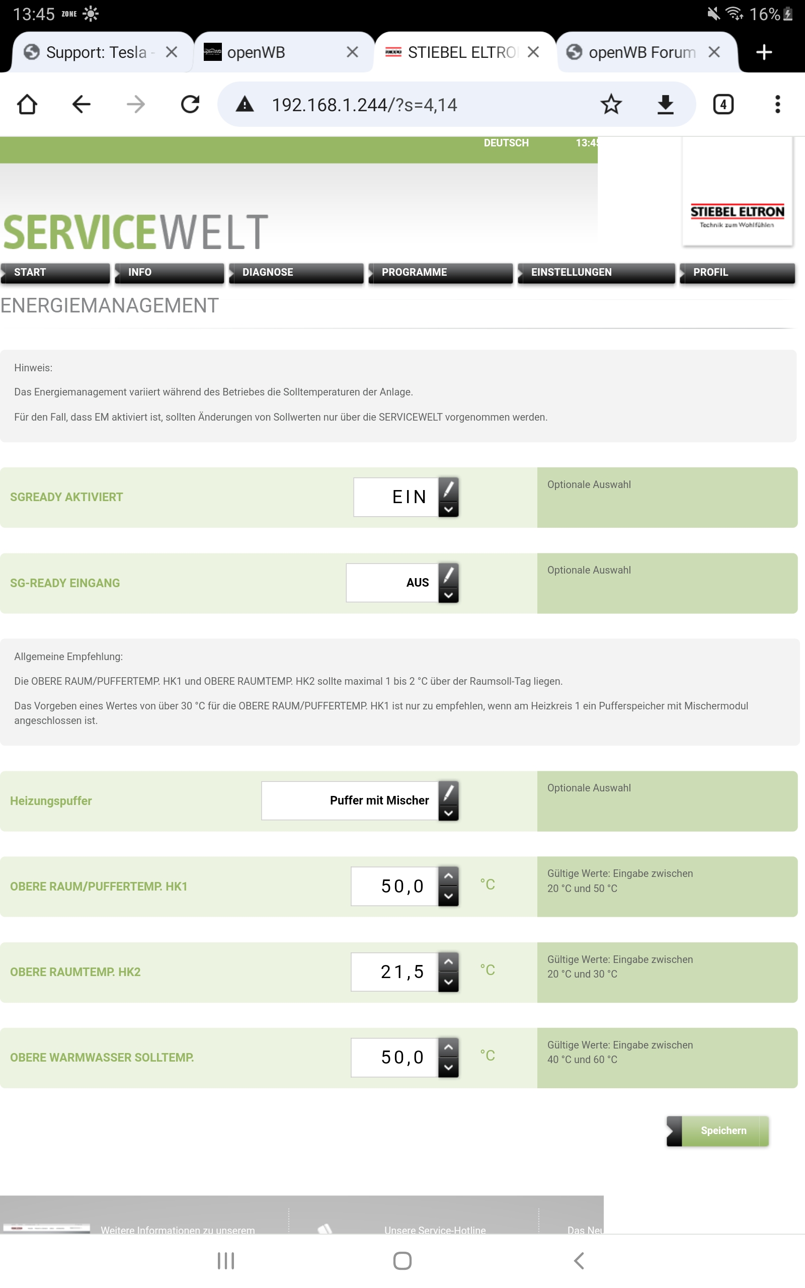

Bei dem update haben die mir die Sg ready einstellungen zurückgesetzt (ausgestellt) und meine Wp hat nicht mehr auf sg ready reagiert.
Hier meine nochmals eingestellungen für sg ready (unter Einstellungen / Energiemanagement).

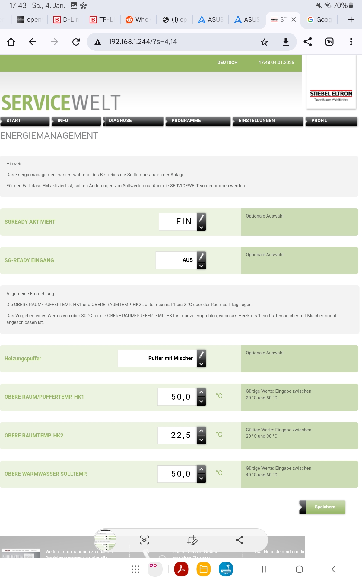

Re: Stiebel Wärmepumpe mit Smarthome 2.0 ansteuern
Ich habe auch Stiebel wp und openwb im Einsatz. Openwb meldet Stiebel nur "sg ready zustand 3" und stiebel macht den Rest.
Hier mal die wichtigsten Parameter aus der servicewelt Stiebel. Die das sg ready Verhalten steuen. Da kannst du die hk differnezieren.
