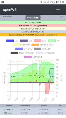

Trotzdem nochmals die Frage: Warum immer wieder Netzbezug im Modus PV Laden? Sollte nicht die Ladeleistung vom Fahrzeug runter geregelt werden bevor Netzbezug erfolgt?
Re: PV-Laden nimmt Strom aus dem Akku
Ich kenne leider nicht Deine gesamten Voreinstellungen, z. B. eingestellte Verzögerungen.
Ein Grund sind natürlich Regelzeiten bzw. Zeitpunkte der Messwerterfassung, welche nie gleichzeitig ablaufen, sondern nacheinder abgefragt werden.
Aber insgesamt sieht der Graph doch schonmal sehr gut aus.

Will ja auch nicht meckern. Viele Parameter bedeuten halt auch dass die Einstellung immer schwieriger wird.
Daran habe ich auch schon gedacht. Aber wie man ja schön sieht bleibt die Ladeleistung konstant jedoch kommt Netzbezug dazu. Also eine Regelung findet ja statt aber leider nicht die richtige. Richtig wäre ja gewesen die Ladeleistung runter zu regeln und kein Netzbezug zu bekommen.
Keine Ahnung. Jetzt sind die Autos voll und ich muss wieder warten bis zu nächsten Laden um weiter Einstellungen testen zu können. Richtig verstanden habe ich das Zusammenspiel der Parameter noch nicht. Vielleicht geht probieren über studieren. Für Tipps bin ich trotzdem jederzeit dankbar.
Hier ein Beispiel von eben.
Nachdem 30 Sec. ins Netz gespeist wurde, wurde der LP zugeschaltet ( eingestellte Einschaltschwelle 500W / Verzögerung 30 Sec.)
