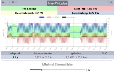

S0 wird umso genauer je höher der Verbrauch und die Impulsrate ist.
Bei mir sind das bei 3,5 kw Hausverbrauch ca 1 Sekunde.
Das reicht für die OpenWB aus, wie man an meinem Graph nach dem WR Neustart erkennen kann.
Aber warum verschwinden die unnatürlichen Schwankungen sobald ich den Fronius WR neustarte?
@krebs8 Hast du es mal nach einen WR Neustart probiert?

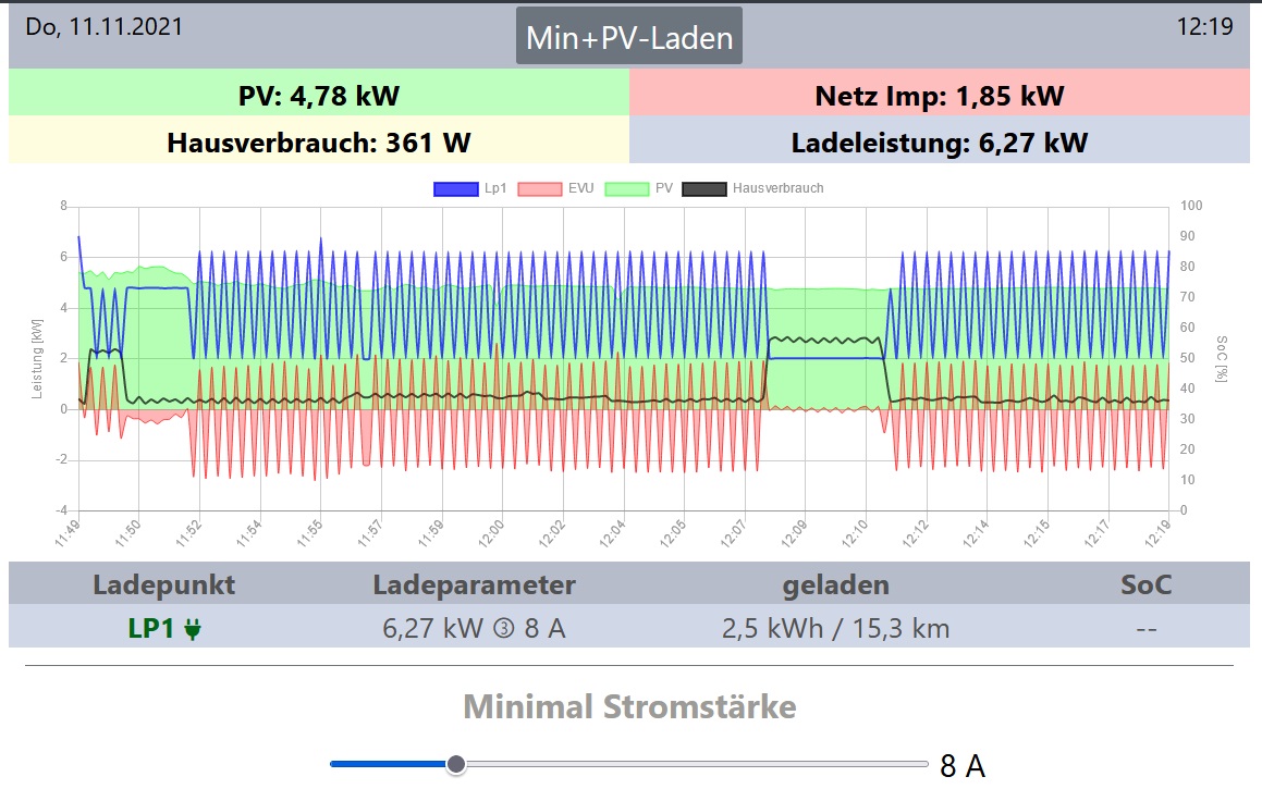

Mrpellepelle hat geschrieben: Do Nov 11, 2021 1:40 amAber warum verschwinden die unnatürlichen Schwankungen sobald ich den Fronius WR neustarte?
Mir fallen 2 Möglichkeiten ein:
1. Zufall. Das Problem tritt nur dann auf, wenn die Einspeisung ganz dicht am Schwellenwert ist. Dann kommt es zu hin- und her. Eventuell war nach dem Neustart alles wieder OK.
2. Die oWB schaukelt sich selber auf. Also die oWB erhöht die Ladeleistung, es dauert aber zu lange bis sich die neue Ladeleistung in der Einspeisung wiederspiegelt und dann regelt die oWB nochmal. Dass sich die Ladeleistung zu langsam wiederspiegelt kann man an dem bei dir ebenfalls stark wackelnden Hausverbrauch sehen. Der war ja wahrscheinlich eigentlich konstant. In dem Fall könnte es eventuell helfen die Regelgeschwindigkeit langsamer zu stellen.

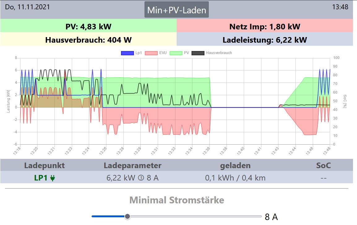

Habe den WR eben ab- und wieder eingesschaltet, danach mit dem Laden begonnen.
Gleiches Spiel wie bisher.

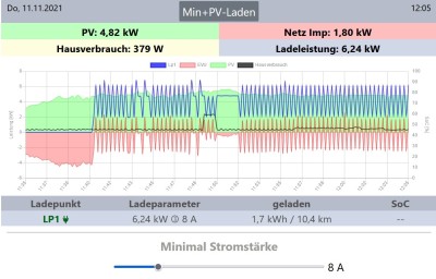

Re: Bedeutung "PV geführtes Laden"
Was hängt da für ein Auto dran?
Ich würde da mal langsame Regelgeschwindigkeit versuchen...
Die Ladung springt lt. Graph zw. 2 und 6 kW.
Was passiert da, wechselt die Ladung lfd. zw. 1p und 3p?🤔
Was ist dort eingestellt?

Renault Zoe II.
Regelgeschwindigkeit hatte ich schon auf allen Einstellungen, kein Unterschied.
Evtl. Wechsel zw. 1 und 3 Phasen: Woran könnte ich das erkennen? Automatische Phasenumschaltung ist auf Aus.
Es ist aber auch schon zwischen anderen Werten gesprungen. Die Verdreifachung hier ist wohl Zufall.
Alle 0,3s ein Impuls ist realistisch, wenn ich mir die blinkende LED am S0-Zähler gerade ansehe, blinkt bei 6kW ca. 3mal je Sekunde.
Impulsrate ist nicht einstellbar, sondern fest Zählimpulse: 2000imp/kWh, Impulslänge: 30ms.
