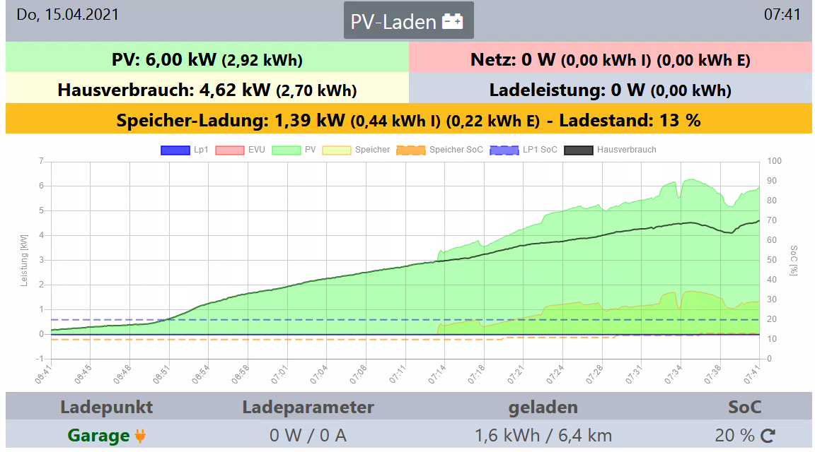

heute kommt nochmals der Installateur vorbei. Mal eine generelle Frage. Würde es Sinn machen, die beiden WR-Speicher unter einer gemeinsamen IP (incl. Meter) zu betreiben und den WR-PV unter einer anderen IP. Ich vermute mal die RS 485 benötigt SolarEdge, damit die WR miteinander kommunzieren.
Hier noch ein Graph von heute früh. Der dargestelte Hausverbrauch ist eigentlich die PV-Leistung. Die Speicherleistung stimmt, allerdings wir nur WR-SP1 berücksichtigt. WR-SP2 wird noch nicht geladen.
Vielleicht gibt´s noch was, was ich übersehe oder was vielleicht auch falsch konfiguriert ist.
VG Max
