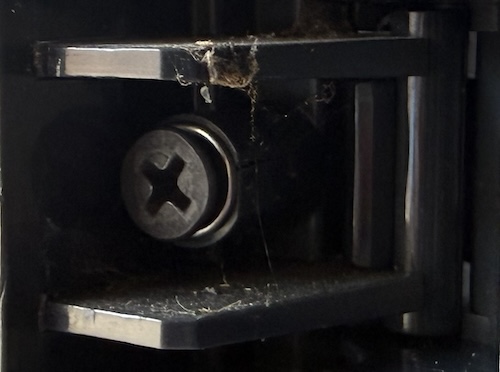

- Schraubenaufnahme der schwarzen Schrauben mit steilem Gewinde:
Diese sind bei mir häufig gebrochen, da mit konischem Kopf, der das Kunststoffgewinde auseinanderdrückt, sobald man etwas zu fest anzieht ("damit die oWB auch dicht ist..").
2025-06-26 16.11.40 copy 2.jpg (116.29 KiB) 1850 mal betrachtet

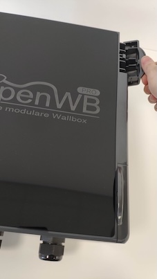

Ich habe dort jetzt U-Scheiben (Innen: 4,3mm, Außen: 9mm, h = 0,8mm aus Edelstahl) montiert, diese verteilen den Druck ganz wunderbar.
Bezugsquelle: 1000 Stück Unterlegscheiben DIN 125 Edelstahl A4 4,3
2025-07-11 18.14.11 copy 2.jpg (47.35 KiB) 1850 mal betrachtet
Vielleicht ist es für jmd. nützlich.

Ergänzung vom Support zu den Schrauben aus dem vorherigen Post:
die Schrauben sind lediglich lose Transportsicherung (ohne das diese festgezogen werden) und dienen nicht zum Verschrauben der Türe. Die Türe wird ausschliesslich durch die Schnappverschlüsse (die auf der linken Seite gleichzeitig auch als Scharnier dienen) verschlossen. Bitte die Schrauben nicht verwenden - diese sind überflüssig bei der Montage.
Meine Erfahrung ist, dass die Schrauben die Tür durchaus willkommen anziehen - ggf. liegt hier aber auch wieder der Hase im Pfeffer, warum die Tür mit dem Schraubendreher nicht "aufspringt". Ich nutze bei mehrteiligen Operationen (Upgrade-Tests etc.) auch schonmal die Schrauben zum "Zuhalten" der Tür, um nicht jedes mal die (widerspenstigen) Scharniere schliessen bzw. wieder öffnen zu müssen. Nun gut..
