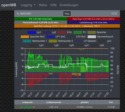

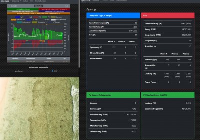

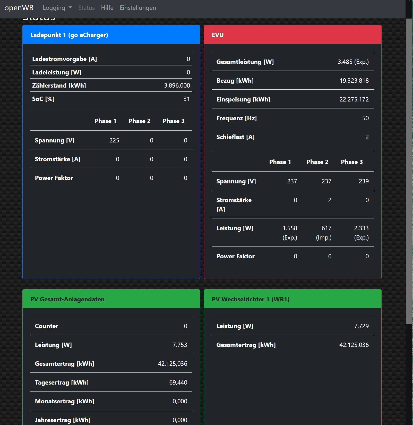

Hier schon mal die Bilder von dem EVU.Oder der EVU? Keine Ahnung was EVU heißt.
Auf den einzelnen Bildern von EVU und Graph bin ich nicht am laden. Nicht über die 4kW Dauerlast wundern, das ist mein Vater und hat nichts mit der Wallbox zu tun. Dann läuft hier noch die Waschmaschine auf 60° und die Spülmaschine... Hier herrscht Stromanarchie. Jeder macht was er will. Ok, back to topic.
Auf dem Foto mit Graph und EVU in einem Bild bin ich mit 32A am laden.
Was mir aufgefallen ist: Der Wechselrichter wird mit 7kW erkannt. Aber es ist ein Solaredge mit 15kW. Mag es daran liegen?

Stell doch bitte anhand der Leistungen pro Phase (unter EVU) mal fest, auf welcher Phase Wallbox, Speicher und Wärmepumpe laufen.

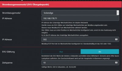

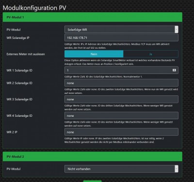

Mit den Screens meinte ich auch die Eingaben in Modulkonfig. für EVU, PV und Speicher.

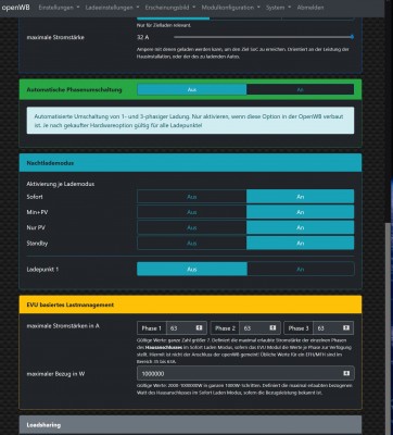

Hier noch die Bilder der Konfigurationen
Bei der Powerwall gibt es nichts zum einstellen. Nur Benutzer, und IP.

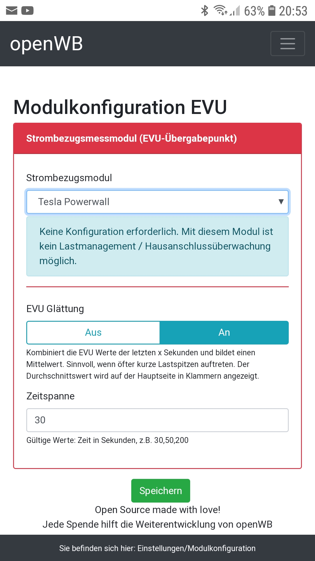

Folgende EVU- Einstellung solltest Du mal vornehmen. Dort könnte das Problem liegen, da die PW ja alles im Haus verwaltet.
Schon mal probiert? PW als EVU.....
Re: Netzexport obwohl Leistung genutzt werden könnte?
....am EVU / Netzanschlusspunkt ist ja nichts von SolarEdge zur Messung vorhanden, nur die PW!
....im Lastmanagment noch die Watt auf ca. 43.000 setzen bei 63 A Hausabsicherung.

Bisher hatte ich die Powerwall nicht als EVU eingestellt.
Das habe ich jetzt mal gemacht und überprüfe das morgen früh direkt mal.
Lastmanagement kann ich nicht aktivieren, aber du meintet vermutlich den Wert oberhalb von Lastmanagement?
