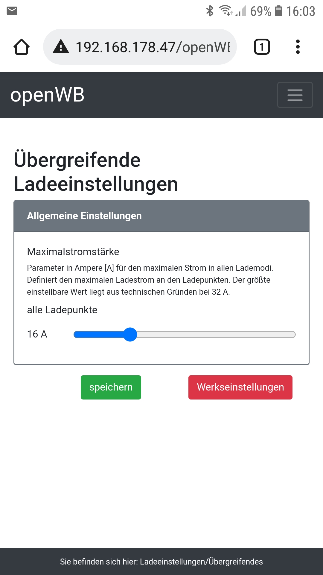

Was hast Du hier eingestellt?
Re: Automatischer Mindestladestand (SOC) und anschließend nur PV Überschuss
Verfasst: Sa Sep 04, 2021 2:08 pm
von nabnak

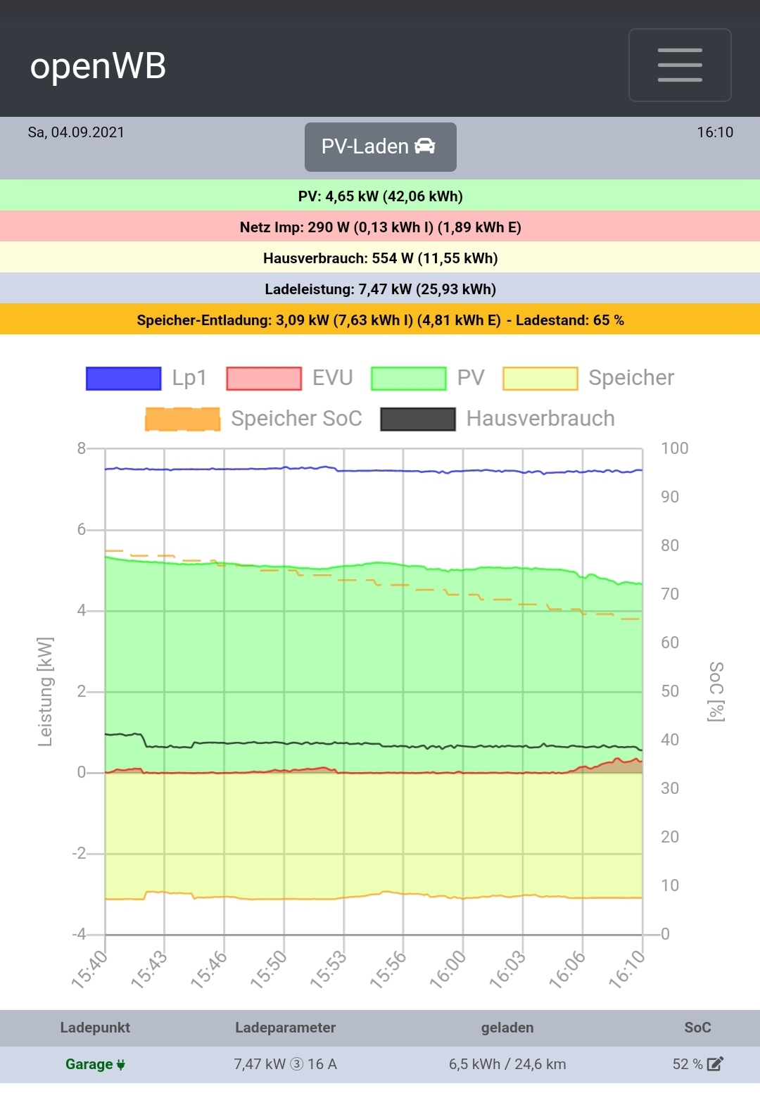

Verfasst: Sa Sep 04, 2021 2:11 pm
von nabnak
Es ändert sich auch nicht über die Laufzeit:
Ich geb's auf.
