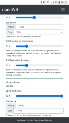

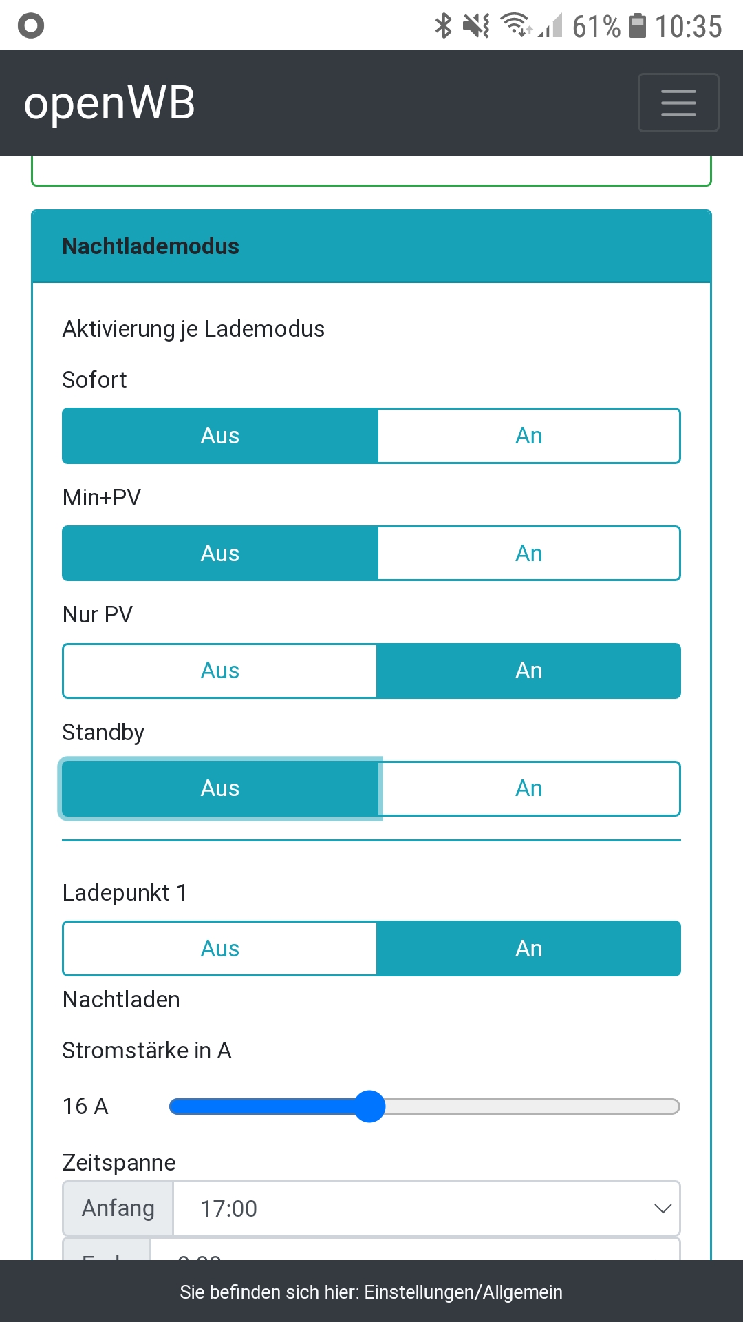

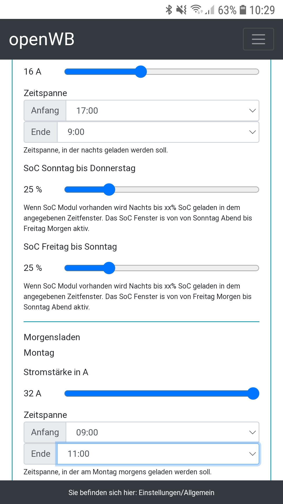

Re: Automatischer Mindestladestand (SOC) und anschließend nur PV Überschuss
Ich denke nicht, dass dort die Lösung liegt. Es lässt sich nur der MaxSoC einstellen.
Eine Lösung könnte das "Nacht- bzw. Morgensladen" und nurPV aktiviert sein, allerdings (z.Zt.) begrenzt zw. 17.00 Uhr und 11:00 Uhr am Folgetag. Vlt. werden die Zeiten künftig mal erweitert....

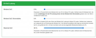

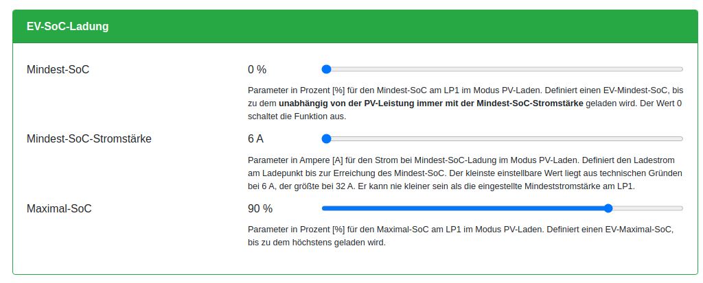

Interpretiere ich den Hilfetext so arg falsch? Was macht dann der Paramter Mindest-SOC?
Parameter in Prozent [%] für den Mindest-SoC am LP1 im Modus PV-Laden. Definiert einen EV-Mindest-SoC, bis zu dem unabhängig von der PV-Leistung immer mit der Mindest-SoC-Stromstärke geladen wird. Der Wert 0 schaltet die Funktion aus.

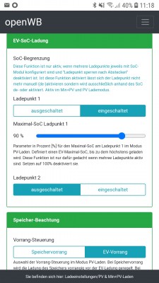

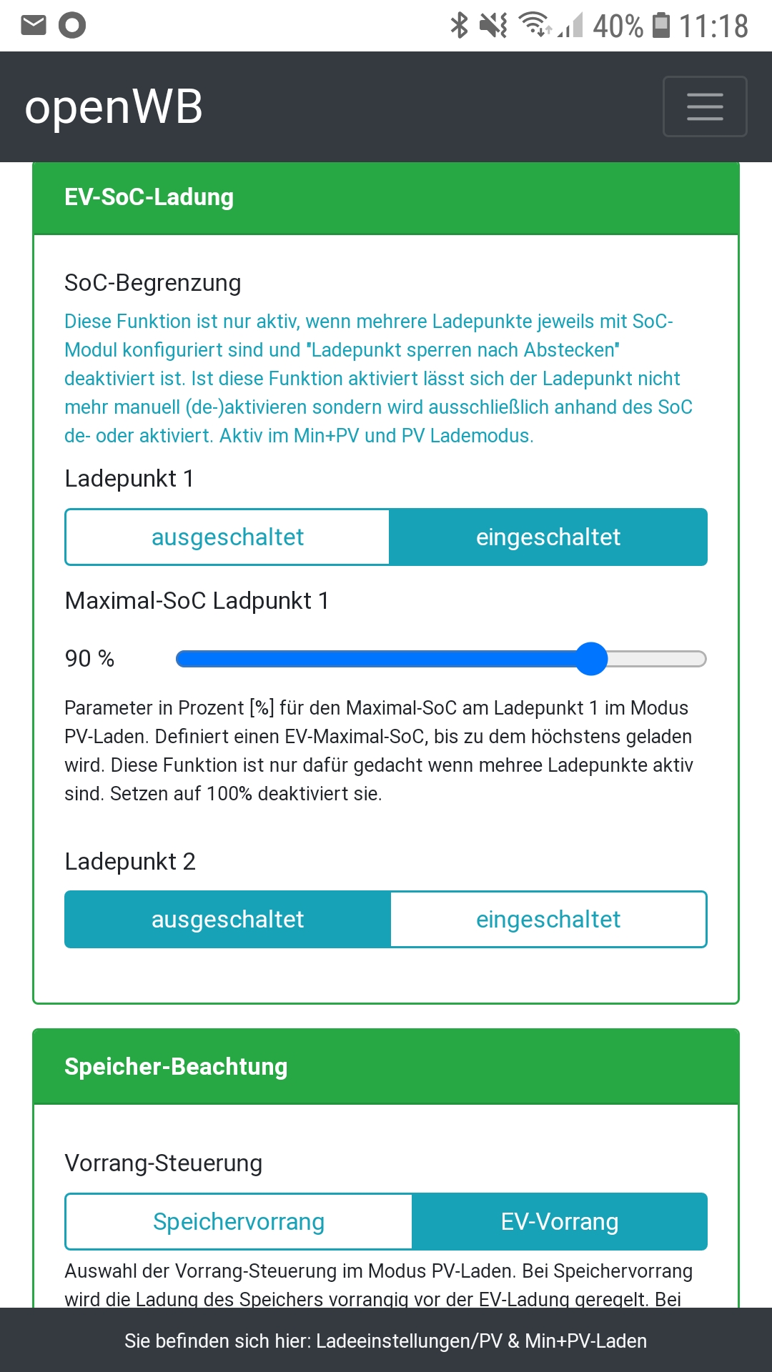

Wo findest Du diese Einstellung?
Bei mir steht da folgendes, aber ich habe auch 2 LP....:

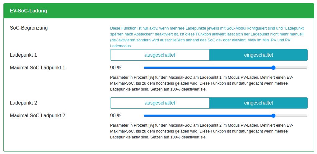

VGParameter in Prozent [%] für den Maximal-SoC am Ladepunkt 1 im Modus PV-Laden. Definiert einen EV-Maximal-SoC, bis zu dem höchstens geladen wird. Diese Funktion ist nur dafür gedacht wenn mehree Ladepunkte aktiv sind. Setzen auf 100% deaktiviert sie.
Und was passiert dann beim erreichen dieses Mindest SOCs? Heißt das, dass davor mit der eingestellten Mindeststromstärke geladen wird? Sorry mich verwirrt das ein bisschen...philipp123 hat geschrieben: Do Aug 26, 2021 8:58 amInterpretiere ich den Hilfetext so arg falsch? Was macht dann der Paramter Mindest-SOC?
...dachte ich mir schon, wollte nur meinen 2.LP nicht deaktivieren.
Stimmt, liegt an der Ladepunktanzahl
Bei einem: Wenn ich meinen 2. aktiviere den ich eh nie nutze: Also gibt es 2 richtige Antworten, je nach
  Anzahl der Ladepunkte
