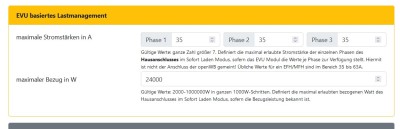

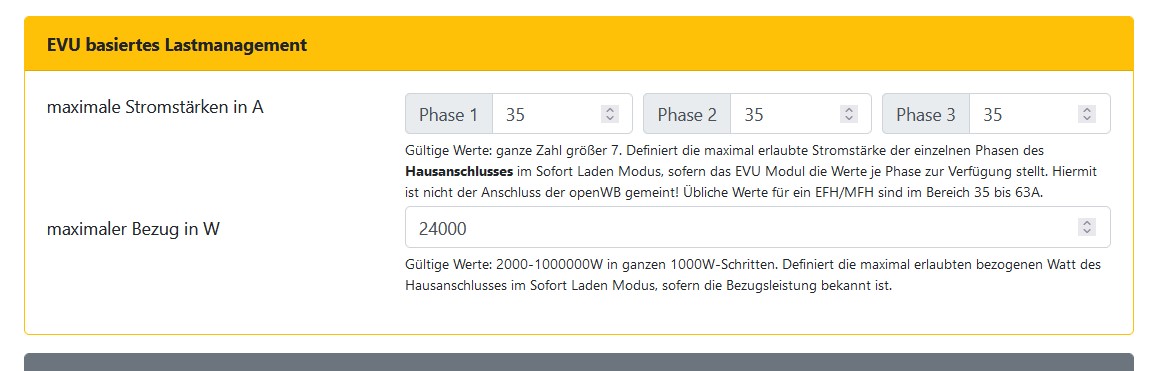

Heute morgen hat anfänglich für 3 Min. das Lastmanagment zw. 6:45 und 6:48 eingegriffen, siehe im Zitat.
Welche Werte für A und W sind dort hinterlegt?

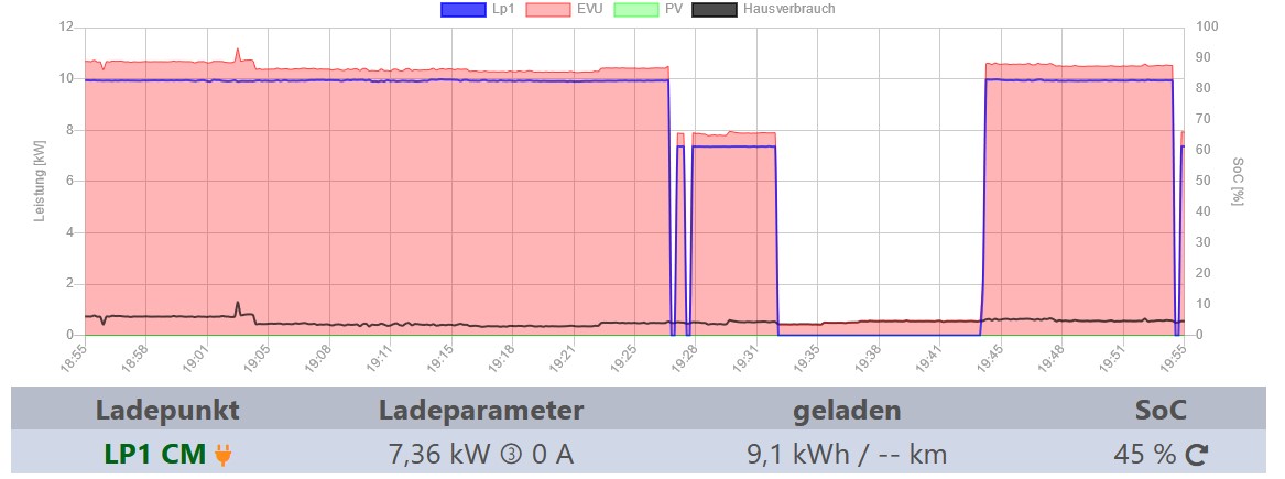

Soeben nochmals getestet, "glücklicherweise" direkt reproduzierbar, SoC auf 40% - dann bei 40% Ladung soweit beendet, dann gings direkt gleich wieder an, aus gleiches Spiel. Und blieb dann wieder auf 7,5kW stehen. Dasselbe wie vorher - auch wieder mit diesen 11A...
Immerhin reproduzierbar... Glück im Unglück.
Ich klickte dann auf stop, dann wurde das Laden beendet. Bin dann wieder auf "Sofortladen" gegangen, Vorgang startete dann aber nicht. Ist das normal, oder sollte er dann starten (SoC hatte ich vorher auf 45% erhöht). Nur interessehalber die Frage, wie das normal ablaufen würde.

Ich habe nun die SoC-Begrenzung rausgenommen, Stop, Start, dann lief das Laden wieder los. Kann aber auch Zufall gewesen sein, timeout, ..

Lasse bei den Tests bitte erst einmal den SoC raus. So etwas verwirrt nur, weil die SoC-Werte teils verzögert vom EV-Hersteller-Server kommen und danach erst von oWB verarbeitet werden können.
Z.B. kann die nachgeführte 45%-Vorgabe schon wieder erreicht gewesen sein. Wenn dann 80%, aber nicht solche Ministeps.
Wenn die EVSE / Kommunikation spinnen würde, dürfte eigentlich gar kein Stop kommen.
Um 19:32...19:43 Uhr ist da aber ein größerer Abschnitt ohne Ladung.
Wie wurde der "generiert"? Ladekabel entfernt?

Es hat richtig bei 40% abgeschaltet, dann lädt er wieder unbegründet mit 3p/ 7,5kW und es tauchen wieder diese ewigen "Stoppe Ladung" auf, bis Du um 19:32 händisch "stop" gedrückt hast.

Du kannst Unter System/ Debug mal den Level auf 2 stellen. Dann sollten bei Dir im log auch etwas mehr Infos kommen.
Beiträge: 9090
Has thanked: 269 times
Been thanked: 287 times
Re: Laden bei Überschuss - Bug/Fehler
Stop = 0A-Vorgabe für die EVSE und die macht er anstandslos.
Sind die oWB-Soll-A (rechter Wert neben Ist-W) in der Anzeige auf 0, wenn er das SoC-Kriterium erreicht hat?
Lasst das vom Support einfach remote prüfen. Sie können direkt bis zur EVSE mit entsprechenden tools prüfen.
ps
Vielleicht hat der Chamäleonlader so eine Störstrahlung, dass es die Komm. behindert ;). Das wäre leicht mit einem anderen BEV prüfbar.
pps
Ist das überhaupt eine Zoe?
ppps
aktuelle nightly?
@aiole
40%- Begrenzung erreicht, stellt zwar 0A als Vorgabe bereit, ist aber nicht mit "Stop" per Button zu vergleichen.
Mit Stop- Button passiert noch mehr, als nur 0A an die EVSE zu geben. Und dort ist der Haken, die EVSE macht dann irgendwas mit den 0A- Vorgabe.
