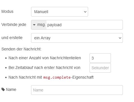

Wie kann ich aus drei einzelnen Payloads ein Array machen ?
Stichwort Spannungen je Phase in Volt mit Nachkommastellen "[V1,V2,V3]"

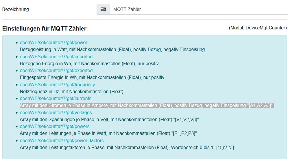

ja das tut, nur habe ich festgelstellt das die Werte nicht den Phasen entsprechen.
Will sagen das je nachdem wir die Daten kommen, so werden diese verteilt.
Und jetzt sollen ja die Werte als Array ankommen, was tut nur halt nicht entsprechend der wirklichen Phase und auch nicht mit der richtigen Bezeichnung.
Array mit den Strömen je Phase in Ampere, mit Nachkommastellen (Float), positiv Bezug, negativ Einspeisung "[b][A1,A2,A3][/b]"
Leider weis ich nicht wie ich die drei einzelwerte zusammenbringe und das A1 nachher auch wirklich Phase 1 ist usw.

Hm, das kann ich ad hoc leider auch nicht beantworten, meine Daten stammen vom SMA EM, da muss ich mir mit der Übergabe per MQTT keinen Kopf machen
Allerdings scheinst Du die Werte in /get/* zu schreiben, das ist so vermutlich nicht richtig sondern die müssten in /set/* rein.

okay, again what learned. Wundert mich aber, so ists dann wohl
[Update] ah jetzt ja, richtig hinschauen hilft. Das ist ja im /set Pfad - ganz vorn steckt das drin'. weiter hinten ist dann auch ein /get - das hatte mich wohl verwirrt.
Re: Feedback Alpha 2
[quote=mrinas post_id=62559 time=1649236780 user_id=859]
[quote=Jonny post_id=62558 time=1649236714 user_id=1034]
Hm, laut Anweisung ist "get" richtig....
[/quote]
[/quote]
kann ja passieren...
[/quote]

soweit läuft alles perfekt, zwei Dinge sind leider noch nicht gelöst.
1) Aus drei payloads ein Array machen in der die Reihenfolge von den ankommenden Werten auch wieder so ausgegeben werden. (Node Red)
