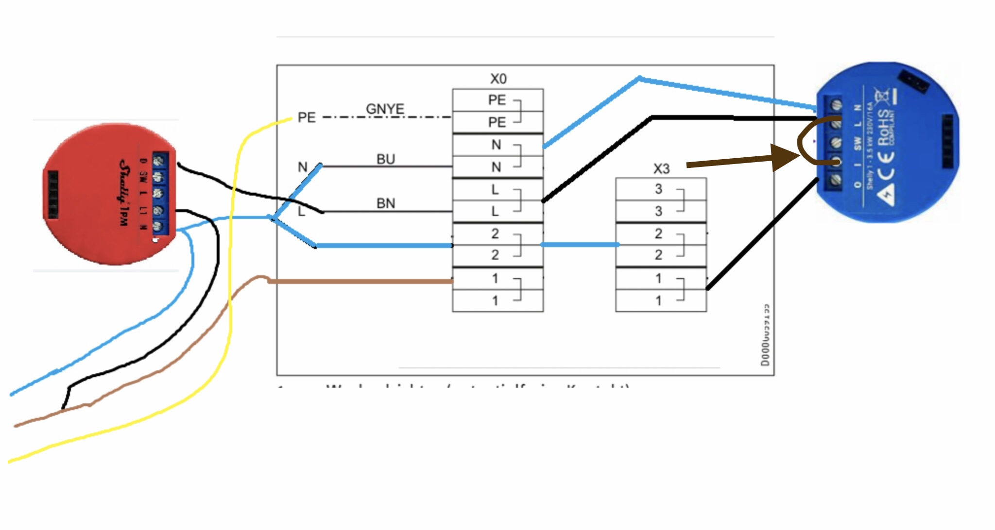

Hab jetzt alles angeschlossen, der Elektriker/Nachbar hat alles gecheckt, Wärmepumpe läuft.
Die Schaltung über Shelly 1 (blau) funktioniert auch einwandfrei.
Schade nur, ich dachte das Signal "schmeißt" den Heizstab/Notheizung an. Dem ist aber nicht so, die zweite Temperatur wird auch über die Wärmepumpe angepeilt, läuft dann einfach länger. Andererseits. Wärmepumpe arbeitet effizienter. ;)

Nix für ungut, aber mir wäre als erstes ein Danke über die Lippen gekommen. Schaltplanlesen macht man nicht in 2min.

Moin,
also sieht das ganze letztendlich so aus.

Sorry, völlig vergessen zu antworten. Karneval ist dazwischen gegrätscht :lol: Ja ist genau so angeschlossen und läuft einwandfrei.

Prima Vielen Dank
Fehlt also nur noch meine WP😊

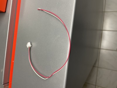

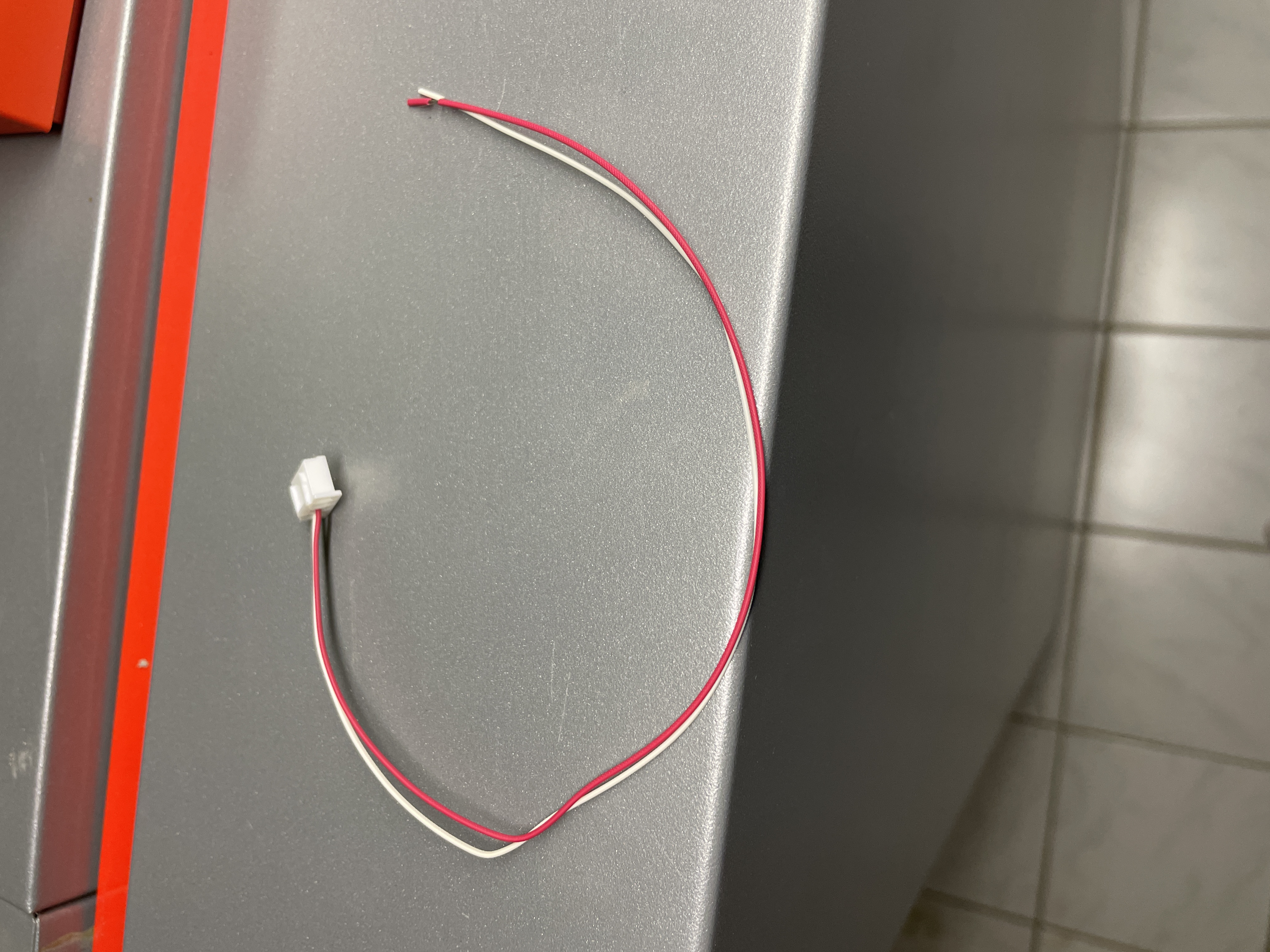

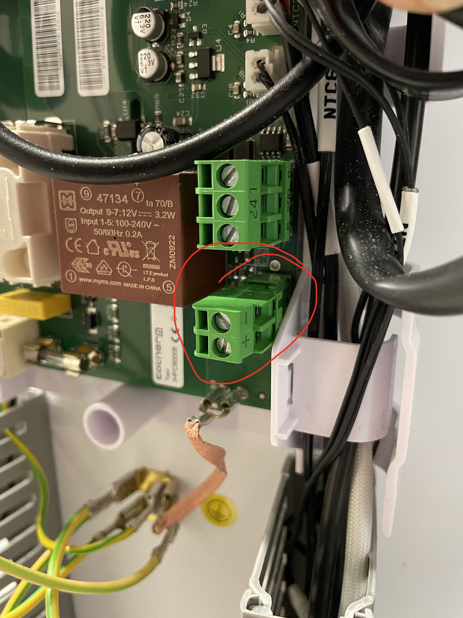

Hi zusammen. Die Sonnentage werden länger und ich will mich nun mal dem PV-Überschuss-Laden des Speichers widmen. Nun wollte ich mal das kleine Kabel (siehe Bild) anschließen, aber wenn ich mir die Platine (Bild ebenfalls anbei) so anschaue, dann brauche ich das Kabel doch gar nicht, oder? Ich kann doch einfach die rot umkreiste grüne Klemme mit dem Shelly 1 verdrahten und fertig. Oder sehe ich da was falsch?
Was muss auf + und was auf -?
9,75 kWp Heckert Module mit E3DC Speicher 13 kWh | openWB Series2 Standard+ mit 1/3p Umschaltung, Display und RFID, 22KW | openWB Series2 Standard, 11KW | VW e-Golf (BJ 2020) | Renault Zoe Intens R135 Z.E. 50 (BJ 2022) | Audi e-tron 55 (BJ 2022)

in einem anderen Thread hatte ich auch schon erklärt warum ich über die Modbus-Schnittstelle gegangen bin.
viewtopic.php?t=1568&hilit=w%C3%A4rmepu ... n&start=20
Der Anschluss ist richtig. Unten der zwei polige SG-Ready, oben der drei polige Modbus Seriell
Problem bzw. Schlechte Umsetzung des SG-Ready-Kontaktes
ECO-Mode: nur die Wärmepumpe / kein Heizstab
Normal-Mode: Wärmepumpe und Heizstab direkt
Smart-Mode: das gleiche wie Normal-Mode

Kurzes Update: ich konnte am Wochenende die PV Überschussladung mit einem Shelly 1 realisieren. Funktioniert 1a.
