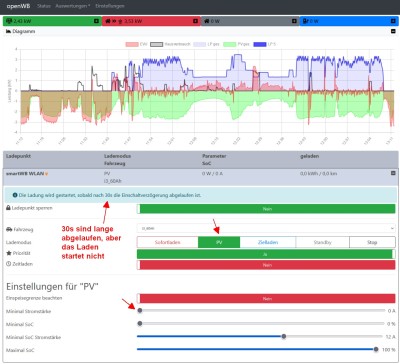

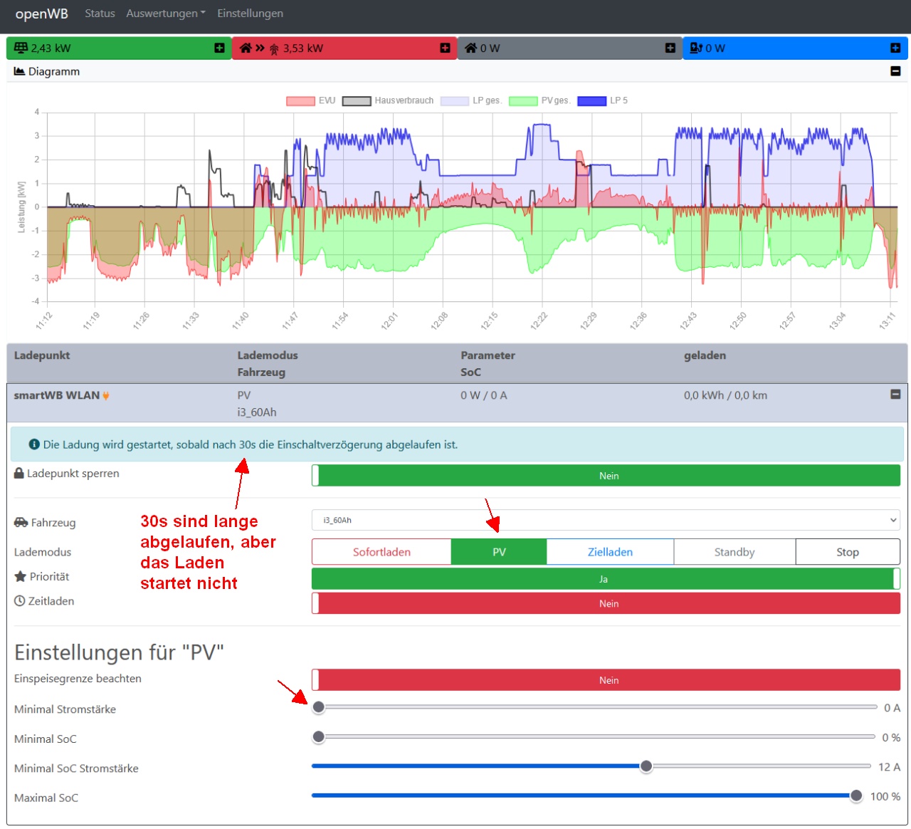

kurzes Feedback zu alpha3 im PV-Laden:
config:
smartWB (=> ID 5)
BMW i3 (leider noch ohne SoC-Modul)
1p-Laden
Sofortladen funktioniert
PV-Laden mit min Stromstärke = 6A funktioniert
Ich habe das Problem, dass nach einem Ladestop (min Stromstärke = 0) infolge zu wenig PV-Leistung, die PV-Ladung nach den eingestellten 30s-Verzögerung nicht wieder anläuft.

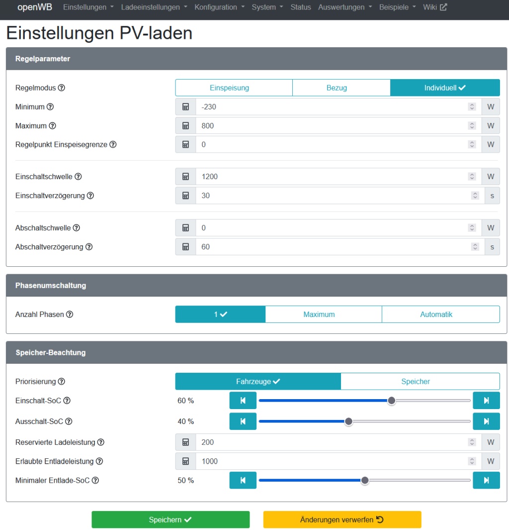

zugehörige PV-Einstellungen: Könnt Ihr mal schauen, ob die einigermaßen passen? Die Einstellseite ist leider komplexer als früher. Da müssen wir noch etwas an den Hilfstexten tunen. Ich habe es zumindest noch nicht 100% verstanden.
Eine hinterlegte Prinzipgrafik, die bei Click auf Info aufpoppt wäre vermutlich die beste Erklärungsoption. Dort würde es anhand einer Beispielconfig gut darstellbar sein.

Fuer das Problem mit dem fehlenden ladestart braucht sicherlich logs von einem regelzyklus um nachzuvollziehen wo es klemmt. Bei mir klappt das bisher gut, ladung wird zuverlässig wieder gestartet.

Wie mrinas geschrieben hat, brauche ich ein Main-Log mit Debuglevel Details. Darin sind auch die Einstellungen enthalten.aiole hat geschrieben: Mo Jun 06, 2022 11:34 am kurzes Feedback zu alpha3 im PV-Laden:
config:
smartWB (=> ID 5)
1p-Laden
