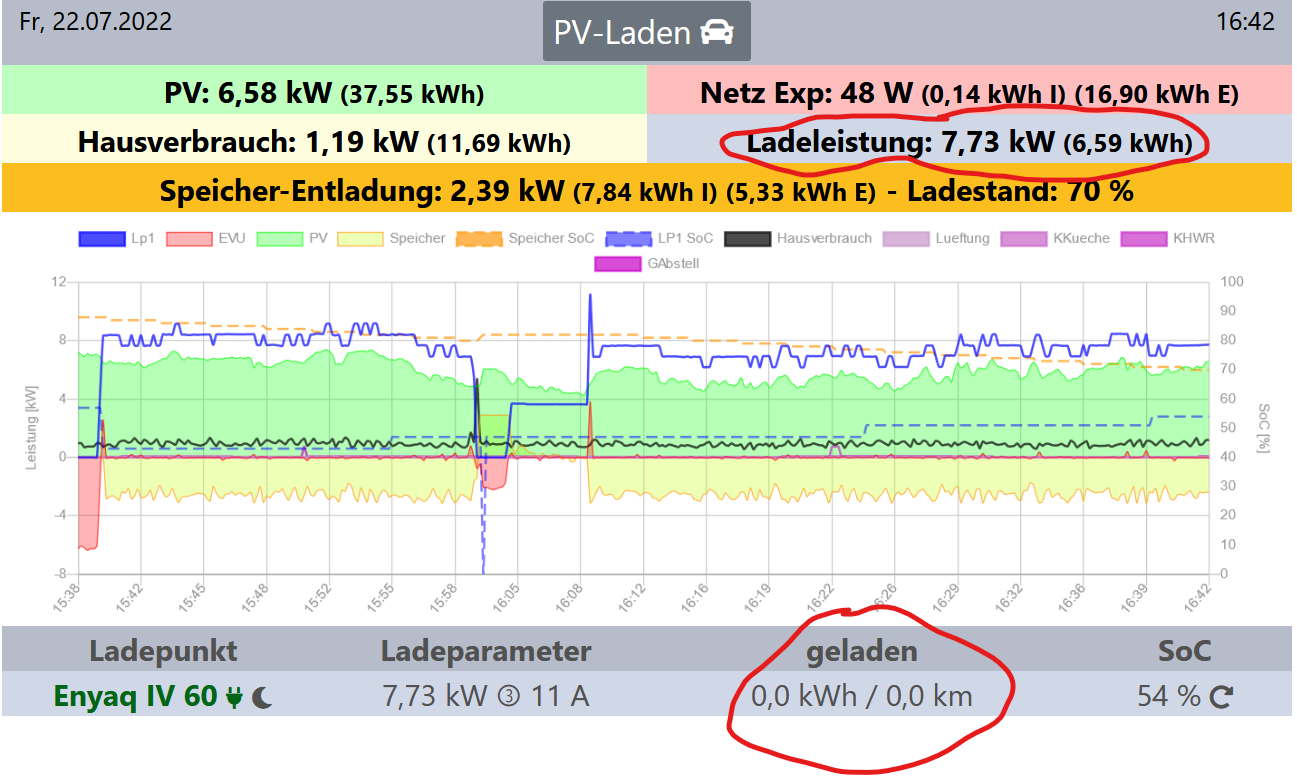

Version: 1.9.272 (2022-07-22 10:12:42 +0200 [ca522efa] )
Die geladene Leistung wird nicht mehr angezeigt.
Soc Modul Kia/Hyundai (läuft)
Ladepunkt Ladeparameter geladen SoC
LP1 3,85 kW ③ 7 A 0,0 kWh / 0,0 km 53 %
LP2 0 W ① 7 A 0,0 kWh / 0,0 km --
Der LP2 wird noch nicht verwendet, dort erscheint jedoch auch der Ladestrom.
Christian

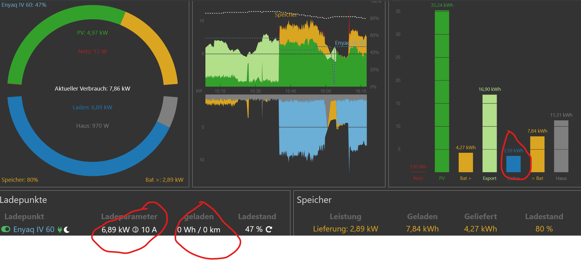

seit dem letzten Update (Vermute mal PR 2307) bekomme ich bei Ladepunkte beim Punkt "geladen" keine Werte mehr angezeigt.
Im "Energie heute" wird "Laden" korrekt hochgezählt.
Im Debug-Log ist jedoch nichts auffälliges.
Parameter:
- E3DC
- Skoda Enyaq
- OpenWB Series 2+ (gekauft)
Gruß Jens
Auch bei dem soeben durchgeführten Update kommen keine Werte:
Ladelog:
2022-07-22 16:20:52: PID: 8384: # skipping charge point 8 (not configured) (LV2) at 256 processChargepoint ./ladelog.sh
2022-07-22 16:20:52: PID: 8384: # skipping charge point 7 (not configured) (LV2) at 256 processChargepoint ./ladelog.sh
2022-07-22 16:20:52: PID: 8384: # skipping charge point 6 (not configured) (LV2) at 256 processChargepoint ./ladelog.sh
2022-07-22 16:20:52: PID: 8384: # skipping charge point 5 (not configured) (LV2) at 256 processChargepoint ./ladelog.sh
2022-07-22 16:20:52: PID: 8384: # skipping charge point 4 (not configured) (LV2) at 256 processChargepoint ./ladelog.sh
2022-07-22 16:20:52: PID: 8384: # skipping charge point 3 (not configured) (LV2) at 256 processChargepoint ./ladelog.sh
2022-07-22 16:20:52: PID: 8384: # skipping charge point 2 (not configured) (LV2) at 256 processChargepoint ./ladelog.sh
2022-07-22 16:20:52: PID: 8384: energyCharged=1.58kWh; rangeCharged=9km; timeRemaining=-13m (--) (LV1) at 172 processChargepoint ./ladelog.sh
2022-07-22 16:20:52: PID: 8384: this charge was already detected (LV2) at 156 processChargepoint ./ladelog.sh
2022-07-22 16:20:52: PID: 8384: car is charging (LV1) at 153 processChargepoint ./ladelog.sh
2022-07-22 16:20:52: PID: 8384: charged since plugged: 3667.778 - 3669.366 = 1.58 (LV1) at 123 processChargepoint ./ladelog.sh
2022-07-22 16:20:52: PID: 8384: car connected: plugstat=1 (LV1) at 100 processChargepoint ./ladelog.sh
2022-07-22 16:20:52: PID: 8384: rfid=0; power=6929; meter=3669.366 (LV1) at 95 processChargepoint ./ladelog.sh
2022-07-22 16:20:52: PID: 8384: soc detected: 47% (LV1) at 82 processChargepoint ./ladelog.sh
2022-07-22 16:20:52: PID: 8384: # processing charge point 1 (Enyaq IV 60) (LV1) at 79 processChargepoint ./ladelog.sh
2022-07-22 16:20:52: PID: 8384: "loglademodus"=2 (LV2) at 25 main ./ladelog.sh
2022-07-22 16:20:52: PID: 8384: ### start (->/var/www/html/openWB/web/logging/data/ladelog/202207.csv) (LV1) at 10 main ./ladelog.sh
2022-07-22 16:20:42: PID: 7031: # skipping charge point 8 (not configured) (LV2) at 256 processChargepoint ./ladelog.sh
2022-07-22 16:20:42: PID: 7031: # skipping charge point 7 (not configured) (LV2) at 256 processChargepoint ./ladelog.sh
2022-07-22 16:20:42: PID: 7031: # skipping charge point 6 (not configured) (LV2) at 256 processChargepoint ./ladelog.sh
2022-07-22 16:20:42: PID: 7031: # skipping charge point 5 (not configured) (LV2) at 256 processChargepoint ./ladelog.sh
2022-07-22 16:20:42: PID: 7031: # skipping charge point 4 (not configured) (LV2) at 256 processChargepoint ./ladelog.sh
2022-07-22 16:20:42: PID: 7031: # skipping charge point 3 (not configured) (LV2) at 256 processChargepoint ./ladelog.sh
2022-07-22 16:20:42: PID: 7031: # skipping charge point 2 (not configured) (LV2) at 256 processChargepoint ./ladelog.sh
2022-07-22 16:20:42: PID: 7031: energyCharged=1.56kWh; rangeCharged=9km; timeRemaining=-12m (--) (LV1) at 172 processChargepoint ./ladelog.sh
2022-07-22 16:20:42: PID: 7031: this charge was already detected (LV2) at 156 processChargepoint ./ladelog.sh
2022-07-22 16:20:42: PID: 7031: car is charging (LV1) at 153 processChargepoint ./ladelog.sh
2022-07-22 16:20:42: PID: 7031: charged since plugged: 3667.778 - 3669.345 = 1.56 (LV1) at 123 processChargepoint ./ladelog.sh
2022-07-22 16:20:42: PID: 7031: car connected: plugstat=1 (LV1) at 100 processChargepoint ./ladelog.sh
2022-07-22 16:20:42: PID: 7031: rfid=0; power=7630; meter=3669.345 (LV1) at 95 processChargepoint ./ladelog.sh
2022-07-22 16:20:42: PID: 7031: soc detected: 47% (LV1) at 82 processChargepoint ./ladelog.sh
2022-07-22 16:20:42: PID: 7031: # processing charge point 1 (Enyaq IV 60) (LV1) at 79 processChargepoint ./ladelog.sh
2022-07-22 16:20:42: PID: 7031: "loglademodus"=2 (LV2) at 25 main ./ladelog.sh
2022-07-22 16:20:42: PID: 7031: ### start (->/var/www/html/openWB/web/logging/data/ladelog/202207.csv) (LV1) at 10 main ./ladelog.sh
2022-07-22 16:20:36: PID: 5642: alle Ladepunkte, Lademodus NurPV. Ladung geändert auf 10A (LV0) at 348 nurpvlademodus nurpv.sh
2022-07-22 16:20:32: PID: 5653: # skipping charge point 8 (not configured) (LV2) at 256 processChargepoint ./ladelog.sh
2022-07-22 16:20:32: PID: 5653: # skipping charge point 7 (not configured) (LV2) at 256 processChargepoint ./ladelog.sh
2022-07-22 16:20:32: PID: 5653: # skipping charge point 6 (not configured) (LV2) at 256 processChargepoint ./ladelog.sh
2022-07-22 16:20:32: PID: 5653: # skipping charge point 5 (not configured) (LV2) at 256 processChargepoint ./ladelog.sh
2022-07-22 16:20:32: PID: 5653: # skipping charge point 4 (not configured) (LV2) at 256 processChargepoint ./ladelog.sh
2022-07-22 16:20:32: PID: 5653: # skipping charge point 3 (not configured) (LV2) at 256 processChargepoint ./ladelog.sh
2022-07-22 16:20:32: PID: 5653: # skipping charge point 2 (not configured) (LV2) at 256 processChargepoint ./ladelog.sh
2022-07-22 16:20:32: PID: 5653: energyCharged=1.54kWh; rangeCharged=9km; timeRemaining=-12m (--) (LV1) at 172 processChargepoint ./ladelog.sh
2022-07-22 16:20:32: PID: 5653: this charge was already detected (LV2) at 156 processChargepoint ./ladelog.sh
2022-07-22 16:20:32: PID: 5653: car is charging (LV1) at 153 processChargepoint ./ladelog.sh
2022-07-22 16:20:32: PID: 5653: charged since plugged: 3667.778 - 3669.324 = 1.54 (LV1) at 123 processChargepoint ./ladelog.sh
2022-07-22 16:20:32: PID: 5653: car connected: plugstat=1 (LV1) at 100 processChargepoint ./ladelog.sh
2022-07-22 16:20:32: PID: 5653: rfid=0; power=7621; meter=3669.324 (LV1) at 95 processChargepoint ./ladelog.sh
2022-07-22 16:20:32: PID: 5653: soc detected: 47% (LV1) at 82 processChargepoint ./ladelog.sh
2022-07-22 16:20:32: PID: 5653: # processing charge point 1 (Enyaq IV 60) (LV1) at 79 processChargepoint ./ladelog.sh
2022-07-22 16:20:32: PID: 5653: "loglademodus"=2 (LV2) at 25 main ./ladelog.sh
2022-07-22 16:20:32: PID: 5653: ### start (->/var/www/html/openWB/web/logging/data/ladelog/202207.csv) (LV1) at 10 main ./ladelog.sh
2022-07-22 16:20:22: PID: 4294: # skipping charge point 8 (not configured) (LV2) at 256 processChargepoint ./ladelog.sh
2022-07-22 16:20:22: PID: 4294: # skipping charge point 7 (not configured) (LV2) at 256 processChargepoint ./ladelog.sh
2022-07-22 16:20:22: PID: 4294: # skipping charge point 6 (not configured) (LV2) at 256 processChargepoint ./ladelog.sh
2022-07-22 16:20:22: PID: 4294: # skipping charge point 5 (not configured) (LV2) at 256 processChargepoint ./ladelog.sh
2022-07-22 16:20:22: PID: 4294: # skipping charge point 4 (not configured) (LV2) at 256 processChargepoint ./ladelog.sh
2022-07-22 16:20:22: PID: 4294: # skipping charge point 3 (not configured) (LV2) at 256 processChargepoint ./ladelog.sh
2022-07-22 16:20:22: PID: 4294: # skipping charge point 2 (not configured) (LV2) at 256 processChargepoint ./ladelog.sh
2022-07-22 16:20:22: PID: 4294: energyCharged=1.52kWh; rangeCharged=8km; timeRemaining=-11m (--) (LV1) at 172 processChargepoint ./ladelog.sh
2022-07-22 16:20:22: PID: 4294: this charge was already detected (LV2) at 156 processChargepoint ./ladelog.sh
2022-07-22 16:20:22: PID: 4294: car is charging (LV1) at 153 processChargepoint ./ladelog.sh
2022-07-22 16:20:22: PID: 4294: charged since plugged: 3667.778 - 3669.303 = 1.52 (LV1) at 123 processChargepoint ./ladelog.sh
2022-07-22 16:20:22: PID: 4294: car connected: plugstat=1 (LV1) at 100 processChargepoint ./ladelog.sh
2022-07-22 16:20:22: PID: 4294: rfid=0; power=7628; meter=3669.303 (LV1) at 95 processChargepoint ./ladelog.sh
2022-07-22 16:20:22: PID: 4294: soc detected: 47% (LV1) at 82 processChargepoint ./ladelog.sh
2022-07-22 16:20:22: PID: 4294: # processing charge point 1 (Enyaq IV 60) (LV1) at 79 processChargepoint ./ladelog.sh
2022-07-22 16:20:22: PID: 4294: "loglademodus"=2 (LV2) at 25 main ./ladelog.sh
2022-07-22 16:20:22: PID: 4294: ### start (->/var/www/html/openWB/web/logging/data/ladelog/202207.csv) (LV1) at 10 main ./ladelog.sh
2022-07-22 16:20:12: PID: 2871: # skipping charge point 8 (not configured) (LV2) at 256 processChargepoint ./ladelog.sh
2022-07-22 16:20:12: PID: 2871: # skipping charge point 7 (not configured) (LV2) at 256 processChargepoint ./ladelog.sh
2022-07-22 16:20:12: PID: 2871: # skipping charge point 6 (not configured) (LV2) at 256 processChargepoint ./ladelog.sh
2022-07-22 16:20:12: PID: 2871: # skipping charge point 5 (not configured) (LV2) at 256 processChargepoint ./ladelog.sh
2022-07-22 16:20:12: PID: 2871: # skipping charge point 4 (not configured) (LV2) at 256 processChargepoint ./ladelog.sh
2022-07-22 16:20:12: PID: 2871: # skipping charge point 3 (not configured) (LV2) at 256 processChargepoint ./ladelog.sh
2022-07-22 16:20:12: PID: 2871: # skipping charge point 2 (not configured) (LV2) at 256 processChargepoint ./ladelog.sh
2022-07-22 16:20:12: PID: 2871: energyCharged=1.50kWh; rangeCharged=8km; timeRemaining=-13m (--) (LV1) at 172 processChargepoint ./ladelog.sh

andere Ansicht:

Jens hat geschrieben: Fr Jul 22, 2022 2:44 pm Hallo,
andere Ansicht:
Das entspricht ja auch meiner Meldung :-)
