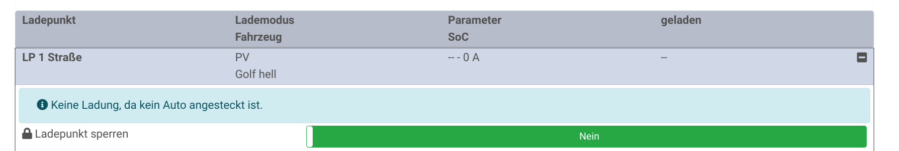

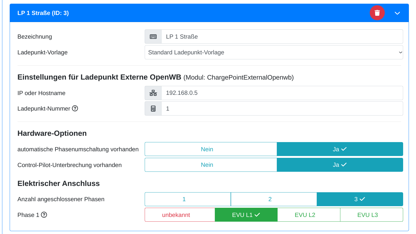

ich habe mir jetzt auch mal die Beta installiert. Auf den ersten Blick sieht es schon richtig gut aus. Mein SMA Wechselrichter läuft und auch der EVU Zähler per MQTT (Daten werden per IR-Lesekopf über den IOBroker ausgelesen) läuft.
Als Ladepunkte soll meine Original openWB DUO (das Modell mit nur einer Zuleitung) verwendet werden. Diese hat die aktuellste 1.9 Beta installiert und steht auf "Nur Ladepunkt". In der openWB 2.0 Beta habe ich diese Ladepunkte mit IP und Nummer konfiguriert. Aber das Laden ist leider nicht möglich.
Obwohl ein Auto angesteckt ist erhalte ich nur die Meldung, dass kein Auto angesteckt ist.
Im Log steht auch nur das:
2023-01-11 11:37:41,303 - {control.chargepoint:346} - {INFO:MainThread} - LP 3: Keine Ladung, da kein Auto angesteckt ist.
2023-01-11 11:37:41,307 - {control.chargepoint:346} - {INFO:MainThread} - LP 4: Keine Ladung, da kein Auto angesteckt ist.
Per MQTT gibt die 1.9 Box unter "mqtt.0.openWB.lp.1.boolPlugStat" eine 1 zurück. Also sollte die Box den Stecker eigentlich richtig erkannt haben.
Habe ich eventuell was falsch eingerichtet oder gibt es noch Probleme mit der DUO?
Martin

Duo sollte per se funktionieren. Hast Du die Duo mal neu gestartet, nachdem Du auf NurLadepunkt umgestellt hast? Wird unter http://ip/openWB/ramdisk/parentWB die IP der 2.0 angezeigt?MartinH hat geschrieben: Mi Jan 11, 2023 10:51 am Hallo,
Martin

Fix ist hier https://github.com/openWB/core/pull/746 Merge dauert leider noch ein paar Tage(wird dann lila).LarsBr87 hat geschrieben: Di Jan 10, 2023 8:07 am Ich habe am Sonntag mal ein wenig Zeit gehabt zum Testen.
