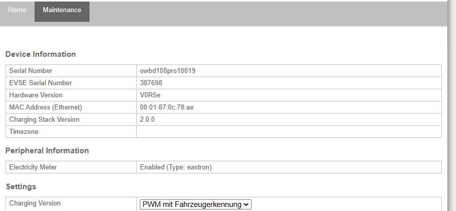

- Registriert: Mo Mär 09, 2020 8:50 pm
- Has thanked: 3 times
- Been thanked: 2 times
Re: Feedback Thread openWB Pro Fahrzeugerkennung
Hat einer einen Tipp, wie ich einen Eintrag in der Timezone erhalte? Bei der alten Version hatte man unter Maintenance das Statusprotokoll, dieses ist jetzt verschwunden. Kann man dieses auf anderer Weise einsehen?
Die openWB Standalone läuft auf der Software 1.9.295
Müsste bei der "vehicle_id" nicht ein Wert stehen, oder habe ich das aus den vorherigen Kommentaren falsch verstanden?
"date":"2023:02:19-09:37:05","timestamp":1676799425,"powers":[1351.1,1388.6,0],"power_all":2742.5,"currents":[5.944,6.002,0],"imported":1369191,"exported":736,"plug_state":true,"charge_state":true,"phases_actual":3,"phases_target":3,"phases_in_use":2,"offered_current":6,"evse_signaling":"basic+fake_highlevel_dc","v2g_ready":0,"vehicle_id":null,"serial":"387698"}
