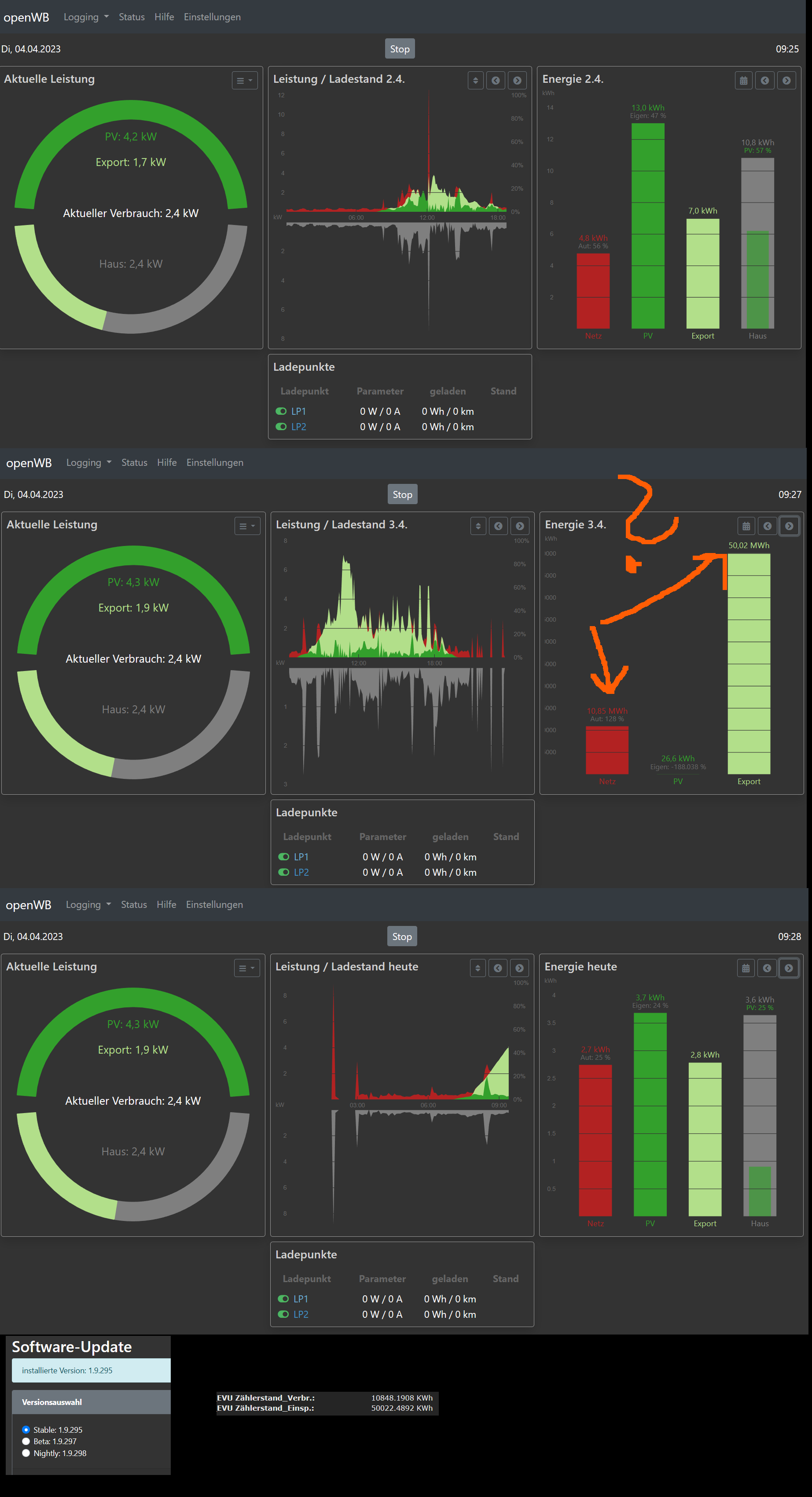

Re: Rückmeldungen Stable 1.9.295
Ich hab' eben meinen 1.9er Ladepunkt auf die aktuelle stable gebracht, im Anschluss ist mir ein Fehler im Log aufgefallen:
Scheint sonst keine weiteren Probleme zu verursachen, zumindest wäre mir nichts aufgefallen. Ist das ein Fall für den Support um dpgk zu starten? Auf diese Box komm' ich selber nicht drauf. Oder soll ich mir hier keine weiteren Gedanken machen?2023-04-03 14:17:34: at_reboot: E: dpkg was interrupted, you must manually run 'sudo dpkg --configure -a' to correct the problem.

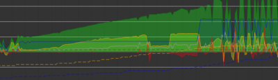

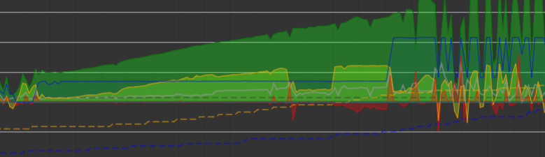

ich hoffe mein Problem passt hier rein.
Vorgestern Abend gab es einen Stromausfall um 18h für ca. 4h und dadurch war die OpenWB dann natürlich vom Netz getrennt.
Heute ist mir dann aufgefallen, dass der Log komplett durchgedreht ist und als Startwert für Tagesstatistik die aktuellen Zählerstände übernommen hat.
Mein Setup ist folgendes:
SW: 1.9.295 OpenWB 2 Duo
PV -> Fronius überPV-Modul "Fronius WR" eingebunden
EVU Zähler über Tasmota "SmartMeter" und JSON eingebunden
Diese Konfiguration läuft nun seit ca. 6 Monaten einwandfrei bis gestern.
Ich hoffe man kann diese Datenpunkte die Falsch sind löschen.
Hier nun der Screenshot mit dem Problem Ich hoffe die Experten können helfen, damit die Bilanz wieder stimmt.
Thomas
Thomas
